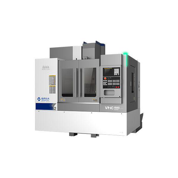

SHENYANG (SMTCL) ВЕРТИКАЛЬНЫЙ МНОГОЦЕЛЕВОЙ СТАНОК СЕРИИ Q (Фрезерные обрабатывающие центры)
Обновлено 05.09.2023 523975
Размер стола:  1000~1300×500~610 мм
Макс. допустимая нагрузка: 600/1000 кг
Размер прорези Т: 18×5 мм×N
Перемещение оси X: 850~1100 мм
Описание продукта:
Станки серии Q - это новое поколение вертикальных многоцелевых станков общего назначения, выпущенных компанией Genertec SMTCL на основе независимых исследований и разработок и сочетания многолетнего опыта проектирования и производства. Благодаря профессиональному проектированию и использованию аналитического программного обеспечения для научного и рационального анализа/оптимизации, а также проверке и улучшению с помощью передовых методов производства/тестирования, этот продукт показывает превосходную обрабатываемость, которая может удовлетворить требования к сверлению и фрезерованию различных компонентов.

Характеристика
Большая наклонная станина.
Станина с большим размахом и низким центром тяжести, стружечная канавка с обеих сторон повышает устойчивость и стабильность. Применяется конструкция шарико-винтовой пары с предварительной царапиной для повышения точности обработки.
Колонна.
Классическая перевернутая Y-образная структура отличается надежностью и стабильностью, что эффективно гарантирует производительность обработки и грузоподъемность при высокоскоростном движении.
Функция аварийной остановки, которая предотвращает падение.
Во время аварийной остановки ось Z поднимается
Магазин инструментов дискового типа.
С функцией предварительного выбора для сокращения времени смены инструмента и повышения эффективности.
Термо-симметрия передней бабки. Принятая конструкция крестовины может компенсировать тепловую деформацию и улучшить стабильность.
Полная защита помещения.
Более оптимизированная конструкция защитной комнаты может защитить оператора и рабочую среду.
