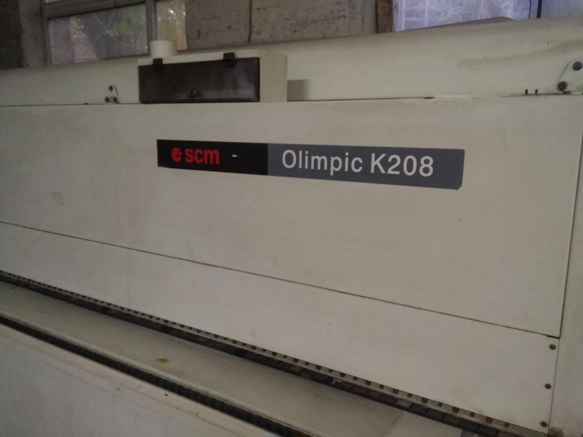

УЗЕЛ КЛЕЕВОЙ ВАННЫ, ПОДАЧА КРОМОЧНОГО МАТЕРИАЛА И ПРИЖИМНАЯ СИСТЕМА
- ванна для клея с внутренним тефлоновым покрытием ванны для облегчения замены клея;
- клеенаносящий ролик с нагревательным элементом для идеального контроля температуры наносимого клея;
- устройство для автоматического возврата неиспользованного клея для повторного использования; возможность быстрого исключения клеевого узла из работы для проведения настроечных проходов или выполнения рабочих операций без нанесения клея;
- цифровой терморегулятор для точного управления температурой клея на клеенано-сящем ролике;
- система автоматического понижения температуры клея в ванночке при временной остановке станка;
- устройство автоматической подачи кромочного материала в рулонах и в полосах с механизмом обрезки для рулонного материала толщиной до 3 мм. Эта группа включает в себя диск-держатель диаметром 750 мм.
- 3 прижимных ролика с независимой пневматической настройкой. Первый ролик является приводным. Второй и третий ролики имеют коническую форму, что гарантирует идеальный прижим кромочного материала к верхней и нижней стороне обрабатываемой детали.
ТОРЦОВОЧНЫЙ УЗЕЛ
C двумя независимыми высокочастотными электродвигателями, предназначен для обрезки кромочного материала, выступающего спереди и сзади обрабатываемой панели.
Электродвигатели наклоняются вручную, без использования ключей или каких-либо иных инструментов в диапазоне от 0 до 15°. Узел также может производить торцевание панелей типа «пост-» и «софт-форминг».
Узел отличается повышенной точностью и надежностью работы, благодаря тому, что оба электродвигателя перемещаются по призматическим направляющим с использованием линейных подшипников.
Каждый электродвигатель оборудован копиром для точного позиционирования пилы относительно точки обрезки. Возможно торцевание панелей непрямого профиля (напр., типа «пост-» и «софт-форминг» ).
НАКЛОНЯЕМЫЙ УЗЕЛ СНЯТИЯ СВЕСОВ ""RK-900"
с двумя высокочастотными электродвигателями.
- наклоняемый узел, предназначенный для снятия свесов по верхней и нижней стороне обрабатываемой панели;
- вертикальные и фронтальные дисковые копиры для высокоточной установки режущего инструмента относительно точки обрезки кромочного материала;
- быстрая настройка узла производится, благодаря наличию следующих устройств:
- цифровых механических индикаторов положения - вертикального и горизонталь-ного;
- электромеханического устройства быстрого съема электродвигателей;
- устройства для быстрого съема фрез;
- механизм быстрого ручного отвода узла из рабочей области без изменения настро-ек;
- В комплект группы включены две фрезы со сменными ножами.
"ROUND K" - УЗЕЛ ОБРАБОТКИ УГЛОВ
Узел позволяет производить автоматическую обработку углов приклеенного кромоч-ного материала без остановки обрабатываемого элемента.
Можно производить обработку углов, используя либо тонкий кромочный материал, либо PVC/ABS толщиной до 3 мм, приклеенный на прямые кромки панелей типа «пост-» и «софт-форминг». Операция обработки углов производится за один проход (по каждой стороне) без какого-либо ручного вмешательства. Может выполнять функцию снятия свесов по нижней и верхней сторонам панелей.
В комплект узла входят следующие элементы:
- два высокочастотных электродвигателя;
- вертикальные и фронтальные копиры с закаленной контактной поверхностью для обеспечения максимальной точности обработки;
- механизм предварительного выбора одного из двух рабочих положений (по запросу - 2-позиционный пневматический комплект);
- точные и быстрые перемещения рабочих агрегатов, благодаря скольжению по призматическим направляющим;
- пневматическое исключение устройства по команде с панели управления (стандарт);
- пара фрез со сменными ножами, установленная на узле, включена;
- макс. толщина обрабатываемого кромочного материала – 3 мм.
ЦИКЛЕВОЧНЫЙ УЗЕЛ
для финишной обработки кромочного материала толщиной до 3 мм из PVC/ABS.
Благодаря очень жесткой конструкции обеспечивается отсутствие вибраций.
Высокая точность обработки гарантируется использованием дисковых копиров.
Узел укомплектован двумя механическими цифровыми индикаторами и двумя нониусами для облегчения настройки фронтальных копиров и циклей.
Имеются отдельные раструбы вытяжной системы и контейнеры с фильтрами для удаления длинной стружки.
К группе прилагаются две цикли R=3 мм.
ПОЛИРОВАЛЬНЫЙ АГРЕГАТ
(2х 0,25 кВт, 3000 об/мин), наклоняемый, вкл. два полировальных диска Свободное место 1 RCL
