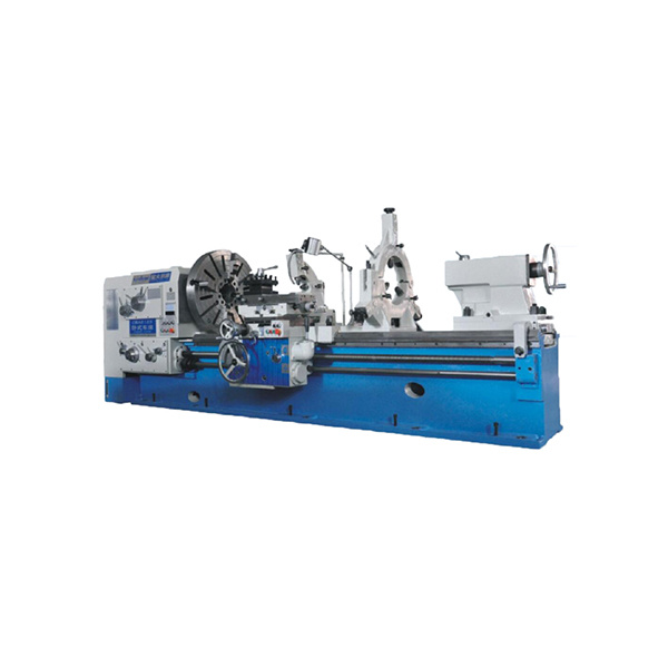

Описание:
Диапазон использования станков этой серии широк, они могут точно соответствовать требованиям любого вида промышленности, обрабатывая такие детали, как внешний цилиндр, внутреннее отверстие, прорезь, торцевая поверхность и резьба, они также могут соответствовать требованиям сверления. растачивание масляной канавки, шпоночного паза и так далее, это отличное механическое оборудование для токарной обработки осевых, искал.втулочных и специальных поверхностей деталей.

Характеристика
Известное устройство переменной скорости инвертора переменного тока, основное управление осуществляется двигателем переменного тока, 4-скоростная бесступенчатая регулировка может быть реализована путем перемещения шестерни. Установлены отличные характеристики крутящего момента и мощности. Операционная система машины управляется электрическим, гидравлическим, механическим механизмом, каретка имеет функции быстрого перемещения и комбинированной подачи, проста в эксплуатации.
