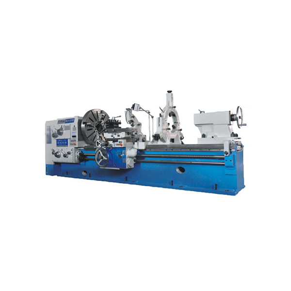

Диапазон использования станков этой серии широк, они могут точно соответствовать требованиям любого вида промышленности, обрабатывая такие детали, как внешний цилиндр, внутреннее отверстие, прорезь, торцевая поверхность и резьба, они также могут соответствовать требованиям сверления. растачивание масляной канавки, шпоночного паза и так далее, это отличное механическое оборудование для токарной обработки осевых, искал.втулочных и специальных поверхностей деталей.

Известное устройство переменной скорости инвертора переменного тока, основное управление осуществляется двигателем переменного тока, 4-скоростная бесступенчатая регулировка может быть реализована путем перемещения шестерни. Установлены отличные характеристики крутящего момента и мощности. Операционная система машины управляется электрическим, гидравлическим, механическим механизмом, каретка имеет функции быстрого перемещения и комбинированной подачи, проста в эксплуатации.
Стандартная Комплектация
• 4-кулачковый патрон φ800 мм
•Центр
• Блок освещения
• Блок охлаждения
•Специальные инструменты
Дополнительная Комплектация
• 3,4-кулачковый патрон φ320 мм, φ800 мм, φ1000 мм
• Люнеты φ40~φ350мм, φ50~φ470мм, φ100~φ520мм
• Роликовое опорное устройство φ180~φ520 мм
• Опора толкателя φ30~φ120 мм
•Конусное поворотное устройство
• Буровое устройство
