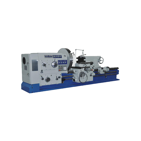

Описание:
Эта серия станков подходит для бумажной, текстильной, резиновой, энергетической и других отраслей промышленности. Он подходит для обработки больших и очень больших цилиндрических, дисковых и резиновых роликовых усталостных деталей, а также может наматывать различные резьбы в соответствии с технологическими требованиями сверления и расточки и имеет хорошее соотношение производительности и цены по сравнению с аналогичными функциональными тяжелыми изделиями.
| Артикул | CW61125E | ||
| CW62125E | |||
| Макс. диаметр обработки над станиной | мм | 1250 | |
| Макс. диаметр устанавливаемой детали | мм | 1500 | |
| Макс. диаметр обработки над кареткой | мм | 900 | |
| Наибольшая Длина Обточки | мм | 1500~16000 | |
| Макс. Вес Рабочего Изделия Между Центрами | кг | 6000, 8000, 10000 | |
| Ширина Станины ( Станка) | мм | 755 | |
| Передний Конец Шпинделя No. | ISO | А2-15 | |
| Диаметр Подшипника Передней Оси | мм | 200、220 | |
| Отверстие Оси Шпинделя | мм | 130、100 | |
| Размер Конуса Шпинделя | - | Метрика №140,№120 | |
| Число Ступеней Частоты Вращения Шпинделя | - | Ручное управление 21 ступень | |
| Диапазон Скоростей Вращения Шпинделя | об/мин | 3,15~315 | |
| Мощность Главного Двигателя | кВ | АС22 | |
| Сечение Стерженя Резца | мм | 45×45 | |
| Угол Поворота Резцедержателя | - | ±90° | |
| Боковое Смещение Резцедержателя | мм | - | |
| Продольное Перемещение Резцедержателя | мм | 300 | |
| Поперечное Перемещение Суппорта | мм | 680 | |
| Метрическая Резьба Число и Диапазон | мм | 56,1~120 | |
| Дюймовая Резьба Число и Диапазон | Т.Р.I. | 56,30~1/4 | |
| Модульная Резьба Число и Диапазон | мм | 56,0,5~60 | |
| Резьба Модульного Зацепления Число и Диапазон | D.P. | 56,60~0,5 | |
| Диаметр Пиноли Задней Бабки | мм | 160 200 | |
| Конусообразное Отверстие Пиноли Задней Бабки | - | Метрика №80, Морзе №6 | |
| Перемещение Пиноли Задней Бабки | мм | 300 | |
| Вес Токарного Станка (Межосевое Расстояние 3 м) | кг | 12500 | |
| Дополнительный Вес На 1 м | кг | 800 | |
| Габаритны Машины | мм | 6100x2000x2100 | |
| (Длина х Ширина х Высота) (3 м) | |||
Характеристика
Станок в основном отвечает за токарную обработку деталей большого диаметра и способен обрабатывать торцы, внешние окружности, внутренние отверстия, конические поверхности и метрическую, имперскую, модульную и диаметральную резьбу различных деталей, а также есть способности к процессу сверления и растачивания. Шпиндель станка имеет трехопорную конструкцию, его тормоз управляется гидравлически, тормоз чувствительный и надежный, а кнопку можно использовать для изменения первого уровня скорости без остановки. Станина имеет n-образное ребро, многослойную конструкцию, подходящую ширину направляющих, хорошую жесткость, высокую виброустойчивость и удобное удаление стружки. Станок также оснащен отдельным масляным насосом для принудительной смазки, а также скользящей пластиной, держателем инструмента и седлом станины, которые могут перемещаться отдельно и быстро, страховкой клемм, резанием с фиксированным диапазоном, задняя бабка может управляться вручную или моторизованно, станок обладает характеристиками высокой жесткости, высокой эффективности, безопасности и надежности, простотой в эксплуатации и красивой формой.
