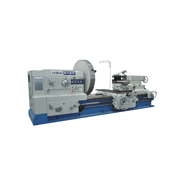

Эта серия станков подходит для бумажной, текстильной, резиновой, энергетической и других отраслей промышленности. Он подходит для обработки больших и очень больших цилиндрических, дисковых и резиновых роликовых усталостных деталей, а также может наматывать различные резьбы в соответствии с технологическими требованиями сверления и расточки и имеет хорошее соотношение производительности и цены по сравнению с аналогичными функциональными тяжелыми изделиями.

Станок в основном отвечает за токарную обработку деталей большого диаметра и способен обрабатывать торцы, внешние окружности, внутренние отверстия, конические поверхности и метрическую, имперскую, модульную и диаметральную резьбу различных деталей, а также есть способности к процессу сверления и растачивания. Шпиндель станка имеет трехопорную конструкцию, его тормоз управляется гидравлически, тормоз чувствительный и надежный, а кнопку можно использовать для изменения первого уровня скорости без остановки. Станина имеет n-образное ребро, многослойную конструкцию, подходящую ширину направляющих, хорошую жесткость, высокую виброустойчивость и удобное удаление стружки. Станок также оснащен отдельным масляным насосом для принудительной смазки, а также скользящей пластиной, держателем инструмента и седлом станины, которые могут перемещаться отдельно и быстро, страховкой клемм, резанием с фиксированным диапазоном, задняя бабка может управляться вручную или моторизованно, станок обладает характеристиками высокой жесткости, высокой эффективности, безопасности и надежности, простотой в эксплуатации и красивой формой.
