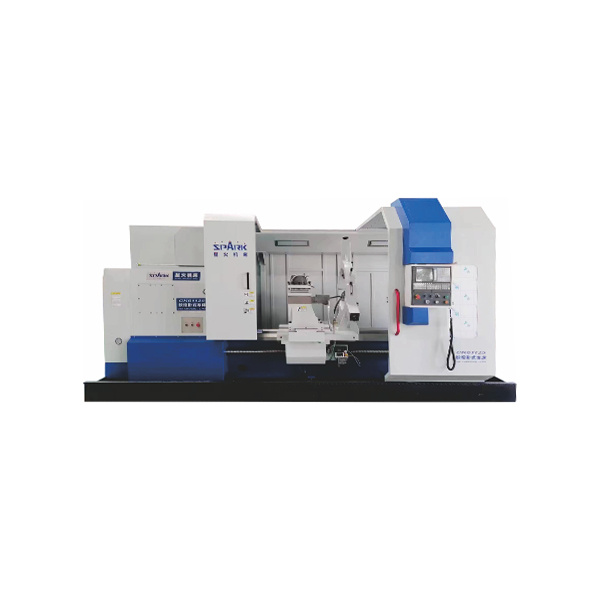

ЛЕГКИЙ ГОРИЗОНТАЛЬНЫЙ ТОКАРНЫЙ СТАНОК С ЧПУ TIANSHUI SPARK CK61125F (Токарные станки с ЧПУ)
Обновлено 05.09.2023 525478
Описание:
Эта серия горизонтальных токарных станков с ЧПУ подходит для черновой, получистовой, чистовой и механической обработки криволинейных поверхностей, различных R-образных дуг, резьбы и т. д. валов, дисков и гильз из различных металлов, цветных металлов и неметаллических материалов. , и может автоматически завершать черновую и чистовую обработку внутренних и внешних цилиндрических поверхностей, внутренних и внешних конических поверхностей, торцевых поверхностей и ступеней посредством программирования ЧПУ.а также внутренняя и наружная резьба, коническая резьба, концевая резьба, многозаходная резьба, метрическая и дюймовая резьба Черновая и чистовая обработка.
Основные характеристикиЕдиница измеренияCK61125F
Высота центра шпинделямм635
Откидная Станинамм1250
Качели над кареткоймм900
Макс.длина заготовкимм1500
Максимальный диаметр обработкиммЛ-250
Макс.нагрузка между центрамикг8000
Ширина кроватимм970
Носки шпинделя Нет-А2-15
Диаметр переднего подшипника шпинделямм200220
Коническое отверстие шпинделя-Метрика №140
Диаметр отверстия шпинделямм130、100
Шаги скорости шпинделя-Автоматическая 4-ступенчатая бесступенчатая
Частота Вращения Шпинделяоб/мин4-630
Шпиндельный двигателькВАС22/30~40
Крутящий момент продольного серводвигателяНм41
Крутящий момент поперечного серводвигателяНм41
Сечение Стерженя Резцаммхмм45×45
Позиции поста инструмента-Вертикальные 4/Горизонтальные 8, 12
Повторная точность позиционирования резцедержателя“2
Поперечное Перемещение Суппортамм650
Скорость подачи продольноймм/мин1~2000
Скорость подачи крестамм/мин1~2000
Быстрое перемещение продольных и поперечныхмм/минX:6000/Z:4000
Диаметр пиноли задней бабкимм200
Ход втулки задней бабкимм300
Перемещение Пиноли Задней Бабки-Морзе 6
Аксессуары (люнет)ммφ50~φ470
Аксессуары (после остальных)ммφ50~φ220
Вес Токарного Станка (Межосевое Расстояние 3 м)кг13000
Увеличение веса на метркг1200
