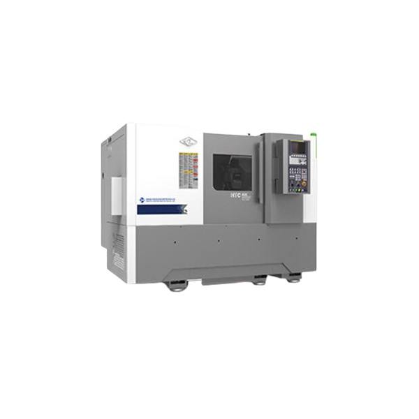

Токарный станок с ЧПУ с наклонной станиной CT40-F - это высокоскоростной станок для прецизионной обработки мелких деталей ступенчатой или криволинейной формы. Он может выполнять такие токарные...
Станкофф.RUОписание:
1. Встроенная втулка шпинделя
Коробка шпинделя с одним шпинделем, использующая весь блок шпинделя для уменьшения механической передачи потери мощности, быстрый и плавный пуск с низким повышением температуры, небольшой тепловой деформацией, высокой точностью.
2. Направляющая задняя бабка
Задняя бабка HTC40E со встроенной направляющей станины, простой телескопической втулкой, ручной фиксацией, хорошей жесткостью
3. Двухосевая подача
Ось X и ось Z приводятся в движение серводвигателем и напрямую связаны с шариковым винтом через гибкую муфту.Направляющие по обеим осям оснащены роликовыми направляющими, которые значительно повышают точность обработки, высокую скорость перемещения и эффективность производства.
| Артикул | Единица измерения | ||
| Спецификация длины | мм | 300 | 500 |
| Максимальный диаметр качания над станиной | мм | Φ500 | Φ500 |
| Максимальная длина резки | мм | 300 | 500 |
| Максимальный диаметр резки | мм | Φ360 | Φ360 |
| Максимальный диаметр поворота над поперечным суппортом | мм | Φ320 | Φ320 |
| Тип носика шпинделя и код | - | А2-6 | А2-6 |
| Диаметр Обрабатываемого Прутка Шпинделя | мм | Φ65 | Φ65 |
| Максимальный проходной диаметр прутка | мм | Φ50 | Φ50 |
| Одношпиндельная шпиндельная коробка | |||
| Диапазон Частоты Вращения Шпинделя | об/мин | 50-4500 | 50-4500 |
| Максимальный выходной крутящий момент шпинделя | Нм | 177 | 177 |
| Выходная Мощность Основного Двигателя | - | ||
| Мощность Главного Двигателя | |||
| 30 минут/непрерывно | кВт | 15.нояб | 15.нояб |
| Зажимной Патрон | |||
| Диаметр Патрона | Дюйм | 8″ | 8″ |
| Скорость ускоренного перемещения по оси X (катящийся рельс) | м/мин | 30 | 30 |
| Скорость ускоренного перемещения по оси Z (катящийся рельс) | м/мин | 30 | 30 |
| перемещение по оси X | мм | 200 | 200 |
| Перемещение по оси Z | мм | 320 | 550 |
| Стандартный тип резцедержателя | - | Горизонтальный 8-позиционный | Горизонтальный 8-позиционный |
| Ход задней бабки (скользящая направляющая) | мм | - | 350 |
| Головное путешествие | мм | - | 100 |
| Конус втулки задней бабки | Морс | - | 5# |
| Максимальная грузоподъемность | |||
| Дисковые заготовки | кг | 200 | 200 |
| Заготовки вала | кг | - | 500 |
| Вес Станка | кг | 3400 | 3650 |
| Габаритные размеры (Д х Ш х В) | мм | 2400x1900x1850 | 2400x1900x1850 |
