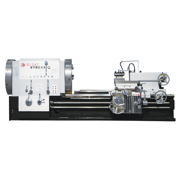

Токарный станок YISHUI серии Q13 предназначен для нарезания внутренней и внешней резьбы, включая метрическую и дюймовую резьбу, а также имеет все общие функции обычного токарного станка, такие как обработка внутреннего отверстия, торцевой поверхности валов и дисков, эта серия оснащена конической направляющей планкой, которая позволяет обрабатывать коническую резьбу. Эта серия станков широко используется в промышленности, включая нефтедобычу, добычу полезных ископаемых, химические трубопроводы и геологоразведку, используется для обработки и ремонта бурильных труб, буровых штанг, резьбовых муфт сцепления и т. д.
| Артикул | Единица измерения | Q1332 | Q1338 | Q1343 | Q1350 | |
| Производительность | Откидная Станина | мм | 1000 | 1000 | 1000 | 1200 |
| Откидная Поперечного Суппорта | мм | 610 | 610 | 610 | 710 | |
| Расстояние Между Центрами | мм | 1500/3000 | 1500/3000 | 1500/3000 | 1500/3000 | |
| Диапазон Трубной Резьбы | мм | 190-320 | 190-380 | 270-430 | 330-510 | |
| Шпиндель | Ширина Направляющей | мм | 755 | 755 | 755 | 765 |
| Макс.грузоподъемность | T | 6 | 6 | 6 | 6 | |
| Диаметр Отверстия Шпинделя | мм | 330 | 390 | 440 | 520 | |
| Ступени Частоты Вращения Шпинделя | - | FWD. 9 ступени | FWD. 9 ступени | FWD. 9 ступени | FWD. 9 ступени | |
| Диапазон Частоты Вращения Шпинделя | об/мин | 7,5-280 | 6-205 | 4,9-180 | 4,9-180 | |
| Зажимной Патрон | мм | Φ780 4-Кулачковый с Ручным Управлением | Φ850 4-кулачковый электрический | Φ1000 4-Кулачковый с Ручным Управлением | ||
| Револьверная Головка | Револьверная Головка/Резцедержатель | - | Ручной 4-х позиционный | |||
| Размер Хвостовика Инструмента | мм | 45×45 | 45×45 | 45×45 | 45×45 | |
| Механизм Подачи | Перемещение По Оси X | мм | 520 | 520 | 520 | 520 |
| Перемещение По Оси Z | мм | 1350/2850 | 1350/2850 | 1350/2850 | 1350/2850 | |
| Наклон/Диапазон Подачи По Оси X | мм/об | 32/0,05-0,75 | 32-0,05-0,75 | 32/0,05-0,75 | 32/0,05-0,75 | |
| Наклон/Диапазон Подачи По Оси Z | мм/об | 32/0,1-1,5 | 32/0,1-1,5 | 32/0,1-1,5 | 32/0,1-1,5 | |
| Быстрое Перемещение По Оси X | мм/мин | 1870 г. | 1870 г. | 1870 г. | 1870 г. | |
| Быстрое Перемещение По Оси Z | мм/мин | 3740 | 3740 | 3740 | 3740 | |
| Наклон/Диапазон Метрической Резьбы | мм | 23.01.2015 | 23.01.2015 | 23.01.2015 | ####### | |
| Наклон/Диапазон Дюймовойрезьбы | Число ниток резьбы на один дюйм | 22/28-2 | 22/28-2 | 22/28-2 | 22/28-2 | |
| Задняя Бабка | Диаметр Пиноли Задней Бабки | мм | Φ160 | Φ160 | Φ160 | Φ160 |
| Скос Пиноли Задней Бабки | - | МТ6 | МТ6 | МТ6 | МТ6 | |
| Перемещение Пиноли Задней Бабки | мм | 300 | 300 | 300 | 300 | |
| Двигатель | Двигатель Основного Шпинделя | кВ | 22 | 22 | 22 | 22 |
| Двигатель Быстрого Перемещения | кВ | 1,5 | 1,5 | 1,5 | 1,5 | |
| Двигатель с Насосом Подачи Сож | кВ | 0,125 | 0,125 | 0,125 | 0,125 | |
| Размер | Ширина×Высота | мм | 2100×1650 | 2100×1700 | 2100×1700 | 2100×1850 |
| Длина | мм | 4900/6400 | 4900/6400 | 5000/6500 | 5000/6500 | |
| Вес | Масса Нетто | T | 11,5/13,0 | 12,8/14,3 | 13,0/14,5 | 15,0/16,5 |
| Обратите внимание: длина станины станка может быть изменена в соответствии с реальной рабочей потребностью. | ||||||
Характеристика
● Большое отверстие шпинделя и двойной зажимной патрон обеспечивают обработку труб большого диаметра.
●Интегральная станина станка принимает высокопрочное железо для реализации.
●Ультразвуковая частотная закалка направляющих обеспечивает хорошую износостойкость.
●Оснащенный устройством конической направляющей планки, станок позволяет обрабатывать конические резьбы.
