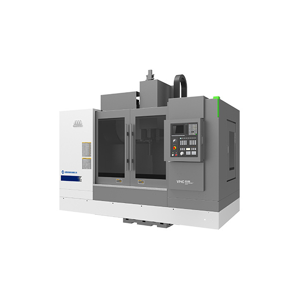

Серия многоцелевых станков серии B сочетает в себе запросы рынка, многолетний опыт производства и высокотехнологичные исследования и разработки. В течение длительного времени мы фокусируемся на производственных способностях и контроле качества, чтобы обеспечить лучшие станки.
Станок серии B может предложить много мнений, чтобы удовлетворить различные области клиентов, рабочий стол диапазоном от 650x430мм до 2200x800мм, диапазон перемещения по оси X от 580мм до 2100мм.
| Артикул | Единица измерения | ||
| Рабочий Стол | |||
| Размер Стола | мм | 1000×500 | |
| Размер Канавки | мм | 18×5 | |
| Макс. Загрузка | кг | 600 | |
| Рабочий Диапазон | |||
| Перемещение По Оси X | мм | 850 | |
| Перемещение По Оси Y | мм | 560 | |
| Перемещение По Оси Z | мм | 650 | |
| Макс.расстояние от торца шпинделя до рабочего стола | мм | 800 | |
| Минимальное Расстояние Между Шпинделем и Рабочим Столом | мм | 150 | |
| Шпиндель | |||
| Таппер | - | BT40 | |
| Частота Вращения Шпинделя | об/мин | 10000 | |
| Крутящий Момент Основного Двигателя | Нм | 52,5 | |
| Мощность Главного Двигателя | кВ | 15.нояб | |
| Подача | |||
| Скорость Подачи | мм/мин | 1-20000 | |
| Быстрая Подача x/y/z | м/мин | 45/45/30 | |
| Журнал | |||
| Вид Инструментального Магазина | - | УВД | |
| Емкость Магазина | кусок | 24 | |
| Макс. Длина Инструмента | мм | 300 | |
| Макс. Вес Инструмента | кг | 7 | |
| Макс. Диаметр | Полный | мм | Φ80 |
| Инструмента | |||
| Инструмента | мм | 150 | |
| Время Смены Инструмента | s | 2,5 | |
| Расположение | |||
| Ось X | мм | 0,01 | |
| ось Y | мм | 0,008 | |
| Ось Z | мм | 0,01 | |
| Повторяемость | |||
| Ось X | мм | 0,008 | |
| ось Y | мм | 0,006 | |
| Ось Z | мм | 0,008 | |
| Общая Электрическая Мощность | кВА | 25 | |
| Давление Воздуха | МПа | 0,5-0,7 | |
| Размеры и Вес Станка | |||
| Габариты (Д×Ш×В) | мм | 3960× 2450× 2920 | |
| Вес | кг | 5900 | |
| Контроллер | - | FANUC |
