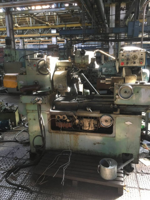

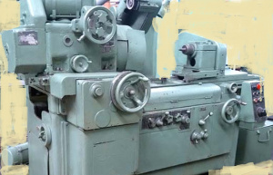

Внутришлифовальный станок 3А227п состояние: станок стоит на штатном месте, напряжение есть, осмотр и проверка в работе по согласованию и со своим специалистом. осмотр: Орел Цена: 200 000 ₽ ИП без...
Бустанок.рфВнутришлифовальный станок 3А227П
Класс точности по ГОСТ 8-82 П
Наибольший диаметр устанавливаемого изделия, мм 400
Наибольший диаметр устанавливаемого изделия в кожухе, мм 250
Наибольший диаметр устанавливаемого при шлифовании конических отверстий, мм 320
Наибольший диаметр устанавливаемого в кулачках патрона, мм 175
Наибольшая длина устанавливаемого изделия, мм 125
Наименьший и наибольший диаметр шлифуемого отверстия, мм 20..100
Расстояние от оси шпинделя передней бабки до подошвы станины, мм 1135
Расстояние от оси шпинделя передней бабки до зеркала стола (высота центров), мм 230
Расстояние от опорного торца фланца шпинделя изделия до торца кронштейна шлифовальной бабки, мм 800
Рабочий стол станка
Размеры поверхности стола, мм 355 х 750
Наибольшая длина продольного перемещения стола от руки, мм 450
Наибольшая длина продольного перемещения стола от гидроцилиндра, мм 450
Ручное перемещения стола за один оборот маховика, мм 16,5
Скорость перемещения стола при шлифовании, м/мин 2..10
Скорость перемещения стола при правке круга, м/мин 0,4..2
Скорость перемещения стола при быстром продольном подводе и отводе, м/мин 12
Наибольшее перемещение шлифовальной бабки вдоль стола, мм 240
Поперечное перемещение шлифовальной бабки
Перемещение за один оборот маховичка - грубое (наладочное), мм 2,5
Перемещение за один оборот маховичка - тонкое, мм 0,25
Перемещение на одно деление лимба, мм 0,001
Перемещение на одно качание рычага ручной дозированной подачи, мм 0,001
Передняя бабка (бабка изделия, шпиндель изделия)
Наибольший угол поворота бабки изделия, град 30
Наибольший наладочное перемещение бабки изделия - назад (на рабочего), град 30
Наибольший наладочное перемещение бабки изделия - вперед (от рабочего), град 120
Частота вращения изделия (бесступенчатое регулирование), об/мин 180..1200
Внутренний конус шпинделя изделия, об/мин Морзе 5
Продольное перемещение торцового шлифовального круга наибольшее наладочное, мм 160
Электродвигатель шпинделя шлифовальной бабки, кВт 3,0
Габаритные размеры станка (длина х ширина х высота), мм 2500 х 1490 х 1650
Масса станка с электрооборудованием и охлаждением, кг 3100

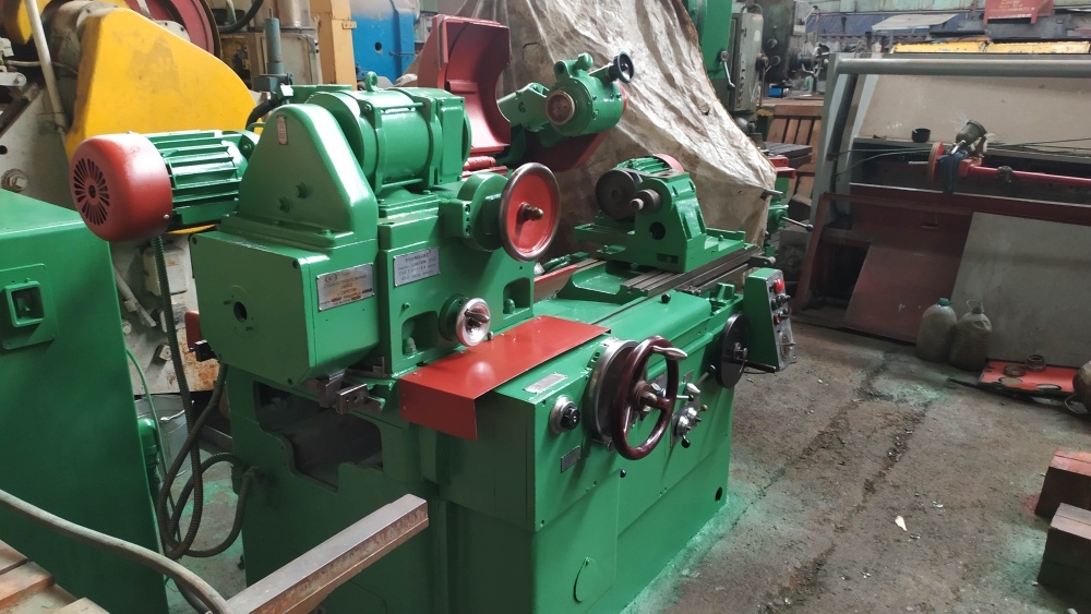

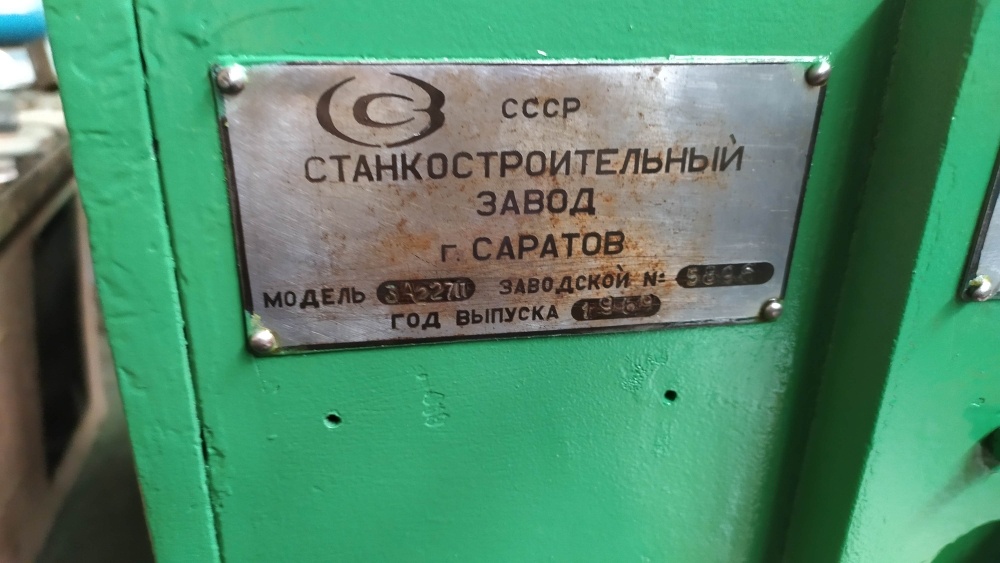

Внутришлифовальный станок 3А227П, 1969г., комплектный, рабочий станок, отличное состояние.

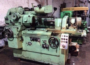

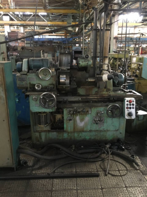

✅ Осмотр: Смоленск✅ Состояние: подключён, проверка в работе со своим специалистом. Без работы с 2019 г.в. ✅ Комплектность на фото. Остальное за отдельную плату. ✅ Поможем с недорогой доставкой в...
