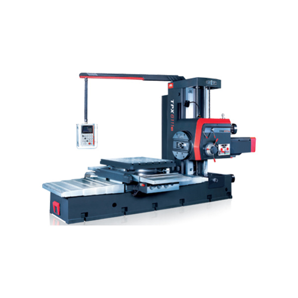

Описание: :Горизонтальные фрезерно-расточные станки серии TPX выполнены в классическом дизайне, подходят для черновой и чистовой обработки, способны фрезеровать крупные детали и компоненты...
Wenzhou Maiouke Electromechanical Equipment Co., Ltd.Описание:
Горизонтальные фрезерно-расточные станки серии TPX выполнены в классическом дизайне, подходят для черновой и чистовой обработки, способны фрезеровать крупные детали и компоненты коробчатого типа. Они отлично справляются с внутренним растачиванием, цилиндрическим точением и прорезанием канавок путем радиальной подачи облицовочной плиты. Оптическое устройство позиционирования 4×90 обеспечивает точность обработки при токарной обработке крупных деталей. Прецизионная цифровая система измерения считывания обеспечивает точность координат и линейности.
