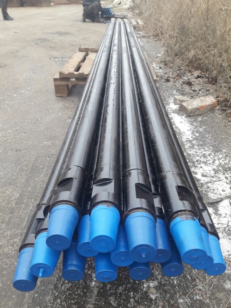

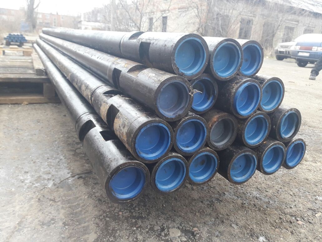

Труба буровая ТБСУ L4700мм х ЗП-50
Производим и реализуем штанги бурильные технология сварка-трением в стык, любой длины для безопасной работы.
Стоимость в объявлении указана за ТБСУ L4700мм х ЗП-50
Изготовление любой партии (до 200 шт. ) в течении 2х недель.
Замок ЗН-50
Сталь 40ХН - Металл замковой части (ниппель/муфта)
Объемное улучшение до 280-320 ед.
HRC – Термо-обработка замков
Труба 60,3мм х 5мм
Сталь 45 – Металл тела трубы
Нормализация - Термо-обработка замкового соединения (ТВЧ)
Сварка трением - Тип соединения замков со штангой
Контроль соосности приварки замков к телу трубы (минимизация биений/сохранение деталей станка)
Нарезка резьбы по калибру - идеальное свинчивание развенчивание резьбы.
Цена указана за готовую штангу с приварным замком З-50, длиной 4,70м.
Так же предлагаем весь сопутствующий инструмент и оборудование для бурения скважин на воду: (ключ отбивной, вилка подкладная, муфтовые переходы, замок ЗП-50 и ЗП-56, Малогабаритные буровые установки (УДВ-70, УДВ-600 4х4, ТЗР-600), Буровые насосы НБ-4М и НБ-200/80М).
