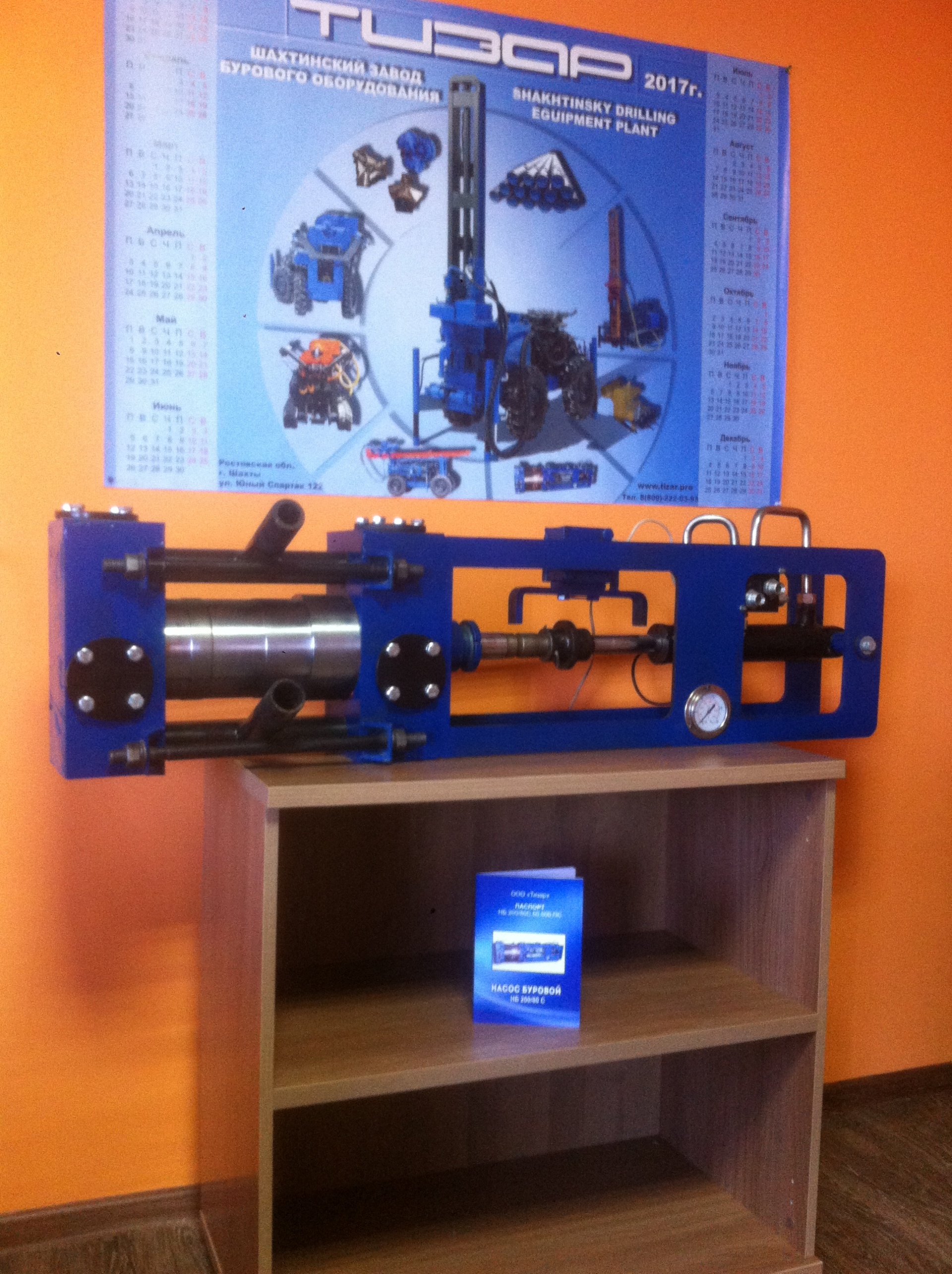

Малогабаритный Буровой насос НБ-200/80М
Производим и реализуем буровые насосы. Предоставляем гарантию. Индивидуальный подход к каждому клиенту.
Буровой насос НБ-200/80М предназначен для нагнетания в скважину промывочной жидкости с целью очистки забоя от шлама и выноса её на поверхность, охлаждения и смазки долота, создания гидромониторного эффекта при бурении струйными долотами, приведения в действие забойных гидравлических двигателей. К плюсам НБ-200/80 относительно аналогов по характеристикам можно отнести быструю ремонтопригодность, высокую надёжность всех агрегатов, малый вес и не большие габариты.
1. Ремонтопригодность – достигается специальной конструкцией позволяющей производить замену всех расходных частей откручиванием четырёх стягивающих шпилек и четырёх болтов для замены клапанов. Малый вес насоса позволяет все это делать без специального оборудования. Для полной замены расходных частей достаточно трёх гаечных ключей. Применение в НБ-200/80М расходных частей от таких буровых насосов как НБ-32, НБ-4(клапана) позволяет Вам находить расходные части в радиусе 100 км. в любой точки постсоветского пространства. В случае возникновения вопросов наши специалисты помогут решить проблему в любое удобное для вас время по телефону технической поддержки.
2. Надёжность - достигается применением расходных частей от давно зарекомендовавших себя насосов как НБ-32, НБ-4. Дополнительно все части проходят технический контроль для выявления брака. Буровой насос НБ-200/80М за несколько лет его производства, прошёл несколько модернизационных доработок и после всех испытаний был выставлен на реализацию. На сегодняшний день конструкция имеет механический переключатель, исключительно работающий без реле и без индукционных датчиков, которые на начальном этапе производства данных насосов имели определённые проблемы с выходом из строя. Теперь этих проблем нет и благодаря внедрению механического переключателя, насос работает без нареканий.
3. Вес и габариты данного насоса является его главным преимуществом по сравнению с аналогичными по характеристикам насосам. Особенно остро это преимущество ощущается при использовании малогабаритных буровых установок, где чуть ли не каждый килограмм оборудования приходится переносить на руках.
