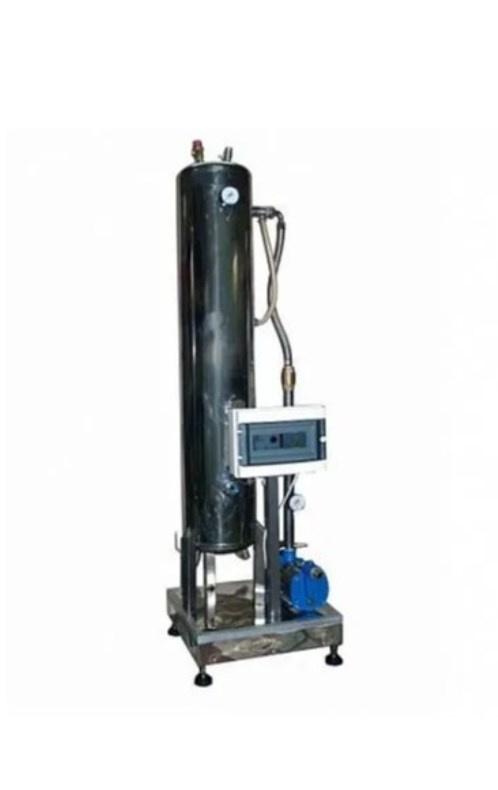

Техно-ЛайнПроизводим Сатураторы от 300 до 2000 литров в час.
В комплекте данного сатуратора не учтён насоса дозации сиропа.
Вход/выход продукта Вход- 1"
Внутр. резьба Выход - 1 "
Напряжение питания (В) - 220
Общие технические характеристики для всех моделей:
Подсоединение СО2 (мм). Штуцер под шланг конический (нар. диаметр) – 12
Давление напитка на входе, Мпа - не менее 0,2
Газация напитка - от 0,3 до 0,8
Давление СО2, Мпа - от 0,2 до 0,4
Давление напитка в напорной магистрали на струйную насадку, атм. - от 2 до 4
Комплектация:
• Струйный эжектор из нерж. стали.
• Материал колонн - нерж. сталь AISI 304.
• Поплавковые датчики уровня, либо кондуктометрическое в зависимости от исполнения (Россия). Сварочные швы выполнены в среде аргона.
• Управление на основе контроллера САУ (Россия).
• Манометры без разделителей импортного производства.
• Для визуального контроля уровней на колоннах установлены гаечные диоптры типа иллюминатор. Запорная арматура - латунь с покрытием.
• Рама изготовлена из профильной трубы 40'40'2 нерж. сталь.
• Колонна насыщения оснащена предохранительным клапаном 6 атм. 3/4 ".
Краткое описание работы:
Охлажденная вода под давлением 2 - 2,5 атм. подается на напорный насос. Далее под давлением 6 - 8 атм. насос перекачивает воду в колонну насыщения. Проходя по трубопроводу через обратный клапан и струйный эжектор, жидкость первично насыщается двуокисью углерода. Затем внутри колонны вода донасыщается СО2 стекая по системе полусфер и тарелок. Уровень жидкости контролируется датчиками уровня и системой автоматического управления. Стеклянные диоптры служат для визуального контроля жидкости в колонне.
