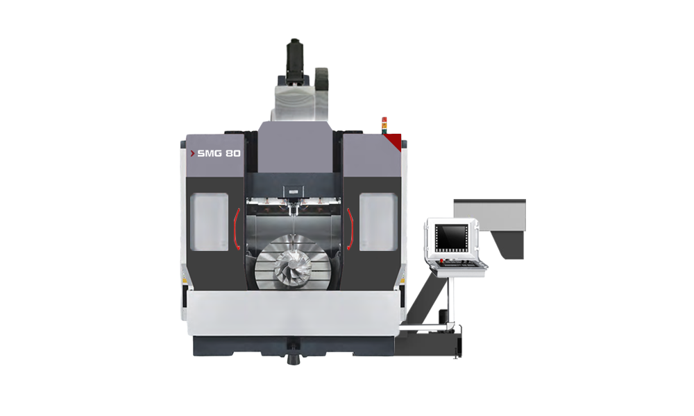

● Высокая эффективность: высокая скорость, высокая мощность, прецизионный электрический шпиндель с высоким крутящим моментом, большой грузоподъемный поворотный стол с прямым приводом;
● Высокая точность: оси X, Y, Z, A, C полностью управляются с обратной связью, оснащены абсолютной шкалой и угловой решеткой.
● Высокая стабильность: отливки изготовлены из ковкого чугуна, а структура оптимизирована методом конечных элементов для повышения производительности;
● Высокая жесткость: конструкция мостового крана с двойным приводом по оси Y, короткий вылет шпинделя, высокая жесткость при резке.
| Артикул | Единица измерения | SMG80 | СМГ80МТ | |
| Основная информация | Перемещение по осям X/Y/Z | mm | 800/900/620 | |
| Диапазон поворота оси А | степень | ±120 | ||
| Диапазон вращения оси C | степень | 360 | ||
| Расстояние от торца шпинделя до верстака | mm | 120—740 | ||
| Размер верстака | mm | Φ800 | ||
| Макс.грузоподъемность верстака | kg | 1200 | 1000 | |
| Макс.диаметр поворота верстака | mm | Φ1000 | ||
| Шпиндель | Макс.скорость шпинделя/конический хвостовик | об/мин | 20000/ХСК-А63 | 20000/ХСК-Т63 |
| Мощность (S1/S6-40%) | kW | 25/40 | ||
| Выходной крутящий момент (S1/S6-40%) | Nm | 87/135 | ||
| Система подачи | Скорость быстрого перемещения по осям X/Y/Z | м/мин | 50 | |
| Макс.скорость подачи при резании | м/мин | 0,001~20 | ||
| Скорость оси А | об/мин | 30 | ||
| Скорость оси C | об/мин | 80 | 800 | |
| Точность Позиционирования | Ось X/Y/Z (немецкий стандарт VDI 3441) | mm | 0,008 | |
| Ось кондиционера (немецкий стандарт VDI 3441) | угловая секунда | 8 | ||
| Повторяемость | Ось X/Y/Z (немецкий стандарт VDI 3441) | mm | 0,005 | |
| Ось B/C (немецкий стандарт VDI 3441) | угловая секунда | 5 | ||
| Автоматическая система смены инструмента | Количество Инструментов | шт | 40 (опционально 40×2) | |
| Макс.длина инструмента | mm | 300 | ||
| Макс.диаметр инструмента/прилегающее пространство | mm | Φ75/φ 125 | ||
| Макс.вес инструмента | Kg | 8 | ||
| Система Чпу | Heidenhain (опционально Siemens) | —— | Heidenhain TNC 640Siemens 840Dsl | |
| Параметры машины | Общая высота | mm | 3730 | |
| LXW | mm | 5300X4600 | ||
| Вес нетто (без навесного оборудования) | Kg | 23000 | ||
| Спрос на электроэнергию | Kw | 90 | 95 | |
