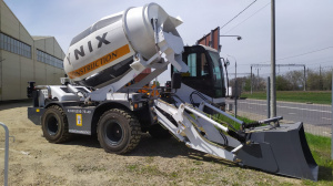

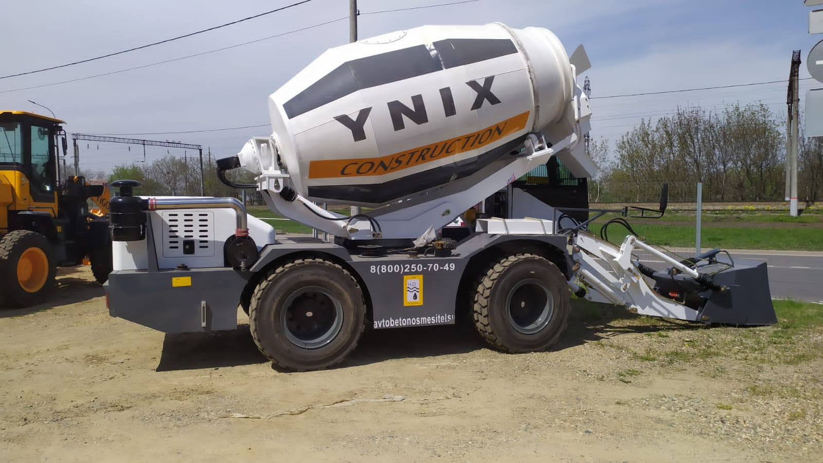

Самоходный бетоносмеситель с самозагрузкой Ynix QGMC5000 (20 м3/час)
Объем барабана 6,8 м3
Производительность на партию до 5 м3
Соотношение загрузки 80%
Вращение барабана - Высота разгрузочного отверстия 1,8м. Горизонтальное вращение 270°
Производительность в час до 4 партий в час
Двигатель YN48GBZ, дизельный, с водяным охлаждением,
4 цилиндра, 2400об/мин
Мощность 92 кВт / 125 л.с.
Трансмиссия 4 ведущих колеса и 2 поворотных колеса.
Водительская кабина и кресло: Расширенная комфортабельная водительская кабина.
Гидравлическая система: Открытая подача масла, в работе участвуют два шестерёнчатых насоса.
Управление: Рычаг управления «Джойстик» 4-канальный, гидравлический, с кнопкой электроуправления работой ковша
Ковш - 650л.с гидравлическим управлением.
Лоток оснащен двумя съемными штифтами для увеличения дальности выгрузки
Система подачи воды - Самовсасывающий водяной насос с гидравлическим приводом/ дисплей отображения объема потока воды/мойка высокого давления
Рулевая система: Гидравлическая, поворот передними колесами.
Шины Размер 16/70-20 с металлическим кордом
Электрическая система 24В
Заправочные ёмкости:
- Бак для воды 2х300 литров
- Топливный бак 180 литров
- емкость для гидравлического масла 180 литров
Вес 8200 кг
Габаритные размеры 7500MM*2550MM*3450MM
Дозирование - Электронная система взвешивания
