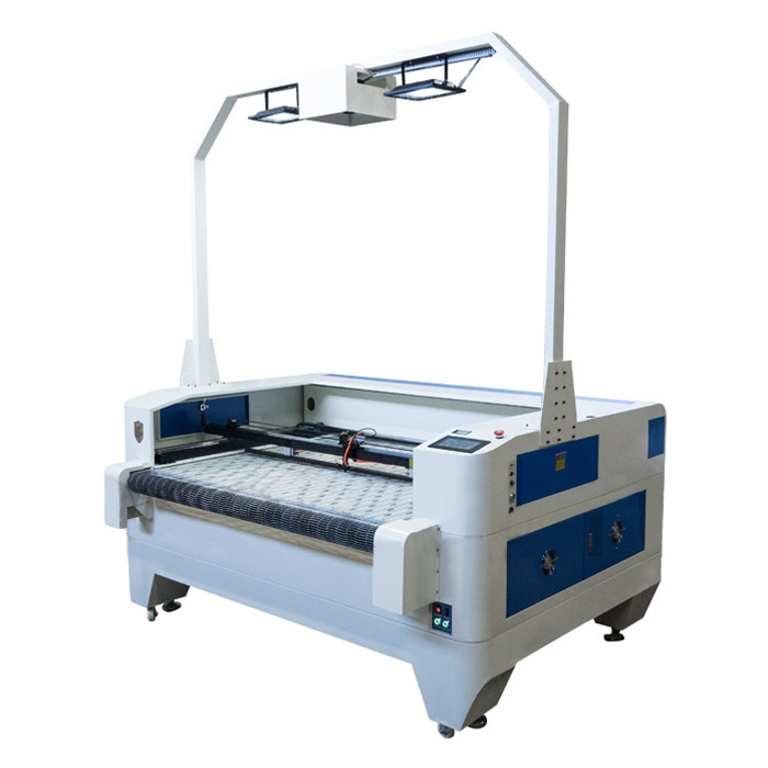

Основным отличием данной модели от модели без камеры является наличие сканирующей камеры CANON. Устройство, зафиксированное в режущей головке станка, распознает контур изображения, сканирует его и передает на компьютер. В специальной программе для работы с камерами, которая поставляется в комплекте, оператор может внести в рисунок необходимые изменения (изменить размеры, сместить отверстия, добавить или удалить элементы и т.д.) и отправить его на раскрой.
W 1610 Duos Conveyer – серьезное производственное оборудование. Благодаря автоматизации процессов работы и уникальным конструктивным особенностям – станок очень эффективен и производителен. Гравер сочетает в себе преимущества моделей ST и LT.
2020 09 24 12 24 24 - Лазерно-гравировальный станок W 1610 Duos conveyer
Широкое применение такое оборудование имеет в области текстильной промышленности, производства одежды и мягких игрушек. Станок отлично справляется с сыпучими тканями, ожигая роспуск. Наиболее популярные материалы для раскроя: кожа, меха (не портит ворс), различные виды тканей. Также, находит применение и в сувенирном и рекламном производстве, прекрасно справляется с обработкой дерева и фанеры до 12 мм, пластика, оргстекла и акрила до 20 мм. Стол выполнен из стальной сетки с сечением 2мм. На заказ мы можем поставить станок с качественным рулонодержателем.
1 1 - Лазерно-гравировальный станок W 1610 Duos conveyer2 1 - Лазерно-гравировальный станок W 1610 Duos conveyer3 - Лазерно-гравировальный станок W 1610 Duos conveyer

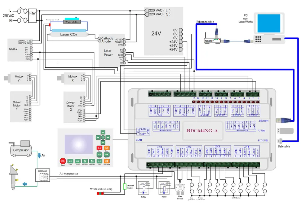

Наличие конвейерного стола  и двух режущих голов принципиально ставит оборудование на особую ступень. Две режущие головы работают синхронно, в два раз экономя время работы с заготовками. Конвейерный рабочий стол с функцией автоматической подачи материала значительно сокращает издержки производства, связанные с затратой времени оператора на ручное перемещение, во время работы колесики ставятся на тормоз-ступор. Эта особенность станка вкупе с двумя рабочими головами позволит вам ускорить серийное производство до необычайно высокого уровня. Две головы работают синхронно с минимальным расстоянием 130 мм друг от друга и это по сути ускоряет процесс производства серийной продукции в два раза. Металлический корпус гравера крепится на колесики, что делает оборудование максимально мобильным.  За движение механических частей отвечает система управления RuiDa RDC6442G, именно она приводит в движение трехфазный двигатель.

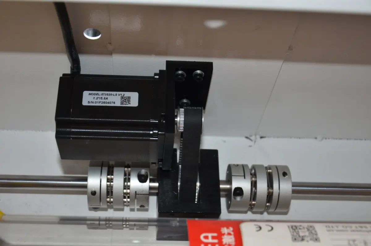

На наших лазерных станках мы установлены 3-х фазные шаговые двигатели имеющим меньший шаг и повышенную надежность относительно двухфазных шаговых двигателей, и как следствие повышено качество гравировки и срок службы более 3-х лет. Ременной редуктор — снимает напряжение с шагового двигателя, способствует плавной работе и повышенной точности и качеству работы. Индуктивные датчики — обеспечивают высокую повторяемость позиционирования. В отличии от механических менее подвержены воздействию пыли и грязи идентичными датчиками оснащаются металлорезчики и фрезерные станки, что говорит об их надёжности.

Станок может работать как автономно, так и при подключении к ПК (через USB), работа на гравере осуществляется с помощью программы Laser Work , которая импортируется в популярные графические редакторы (CorelDraw и AdobeIllustrator) и поддерживает наиболее известные графические форматы: AI, DWG, PLT, jpg, bmp и другие.
