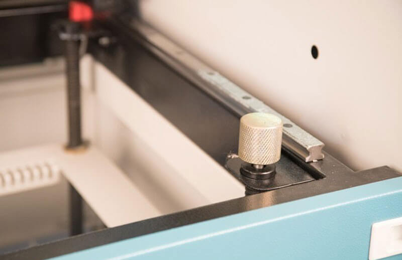

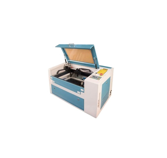

Настольный лазерный гравер W 0503 с подъемным столом  (500×300 мм) подойдет как для хобби, так и для среднесерийного производства. Предназначен для обработки неметаллических материалов, резки до 6-8 мм, гравировке на изделиях толщиной до 200 мм. Гравировка на металлических материалах может осуществляться с использованием термопасты.
Сфера применения лазерного гравера W 0503  обширна, это и рекламное производство, изготовление печатей и штампов, сувенирная и подарочная продукция, заготовки для творчества, изготовления лекал из кожи и многое другое.
Благодаря подъемному столу на станке возможна гравировка объемных изделий до 20см., а для гравировки цилиндрических поверхностей возможна установка поворотного устройства. Станок оснащен съемной лицевой и задней крышкой, за счет этого сквозь него можно протянуть любую заготовку.
Обработка макетов для дальнейшей гравировки происходит в программе RD Works, которая интегрируется с популярными графическими редакторами – Coreldraw, CAD/CAM, Аrtcam, Casmate, Proe, UG, Artgrave. Станок подключается к ПК через USB-порт.

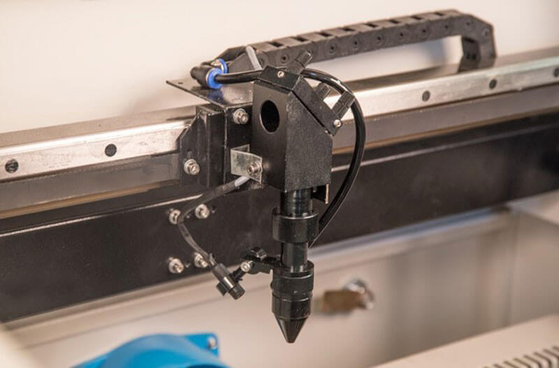

Станок W0503 обладает усиленным порталом, а так же индуктивными датчиками, обеспечивающими высокую повторяемость позиционирования. В отличии от классических «механических» менее подвержены воздействию пыли и грязи. Похожими датчиками оснащаются металлорезчики и фрезерные станки, что говорит об их надежности. Станок оснащен трехфазным шаговым двигателем, имеющим меньший шаг и повышенную надежность относительно двухфазных шаговых двигателей. Повышенное качество гравировки и срок службы более 3х лет.
Станок оснащен несколькими важными функциями, качественно улучшаю работу и экономя ресурсы.  Первое – датчик хода воды – при неисправности охлаждающей системы станок будет отключен автоматически. Трехфазные шаговые двигатели и зубчатые ремни с малым шагом отвечающие за перемещение рабочей головы, позволяют делать гравировку высокого разрешения, даже при самых минимальных размерах рисунка.

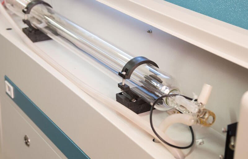

В базовой комплектации станка идет трубка мощностью 50 Вт, возможна перекомплектация станка более мощным излучателем. Также в качестве тюнинга возможна установка дополнительного охлаждения лазерной трубки – чиллера, это продлит срок ее службы и не допустит перегрева.

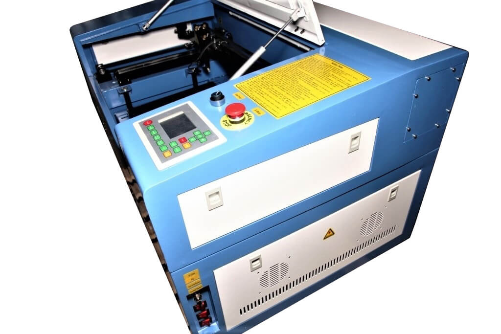

Станок укомплектован одним из лучших контроллеров  Ruida, а это:
  • Поддержка непрерывной гравировки
  • Распознавание внешних носителей с файловой системой FAT16 и FAT32
  • Функция расчета времени обработки изделия (точный расчет до миллисекунды)
  • Моделирование лазерного управления сигнала от 0 до 5 В с последующей автоматической регулировкой
  • Тип управления Pulse+Dir и +/-pulse частота до 500KHZ
  • Поддержка всех емкостей флеш-накопителей
  • Наличие таких функций как: поворот, масштабирование, «отзеркаливание», изменение наклона и др.
  • Функция редактирования параметров мощности и скорости в реальном времени
