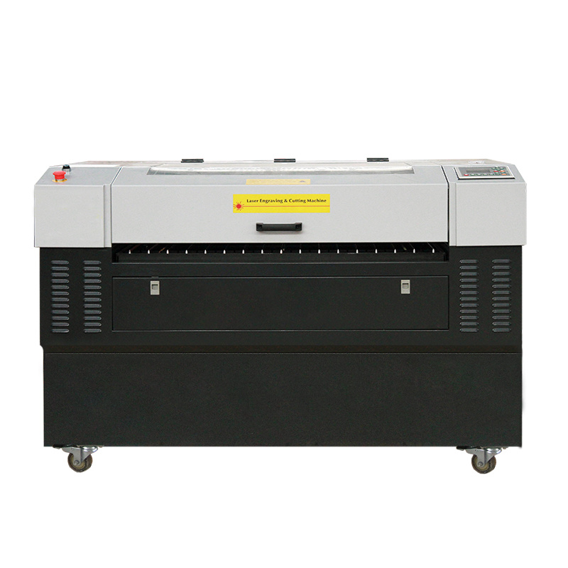

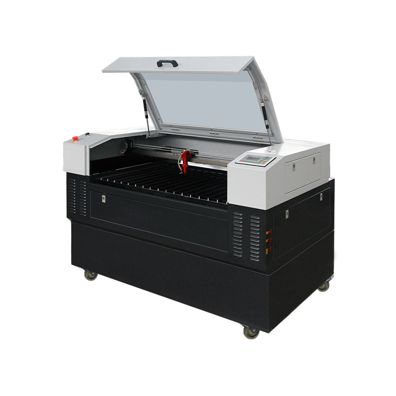

Станкофф.RUЛазерный гравер RJ 1290 – среднеформатный лазерный гравер для безотходного серийного производства. Станок предназначен для обработки листового материала.
Оборудование имеет широкую сферу применения: рекламное и сувенирное производство, деревообработка, декоративно-прикладное искусство, подарочная продукция, изготовление номерков, печатей, штампов.
RJ 1290 способен резать пластик, дерево, резину, ткань, мех, бумагу и др. (до 20 мм), а также гравировать неметаллический материал, в том числе: камень, дерево, оргстекло, резину, ПЭТ, фанеру, джинсу. Не предназначен для резки ПВХ и металлов.
Станок оснащен сквозным рабочим столом, благодаря которому можно обрабатывать листовые или габаритные материалы шириной до 120 см.
Гравер укомплектован ручным подъемным столом, за счет использования которого можно обрабатывать изделия высотой до 280 мм. Также на станок можно установить поворотное устройство для обработки цилиндрических заготовок.
Лазерный гравер RJ 1290 оборудован ламелевым рабочим столом 1290×900 мм и лазерной трубкой – 100 Вт на 7500 часов работы. Мощность лазерной трубки можно увеличить до 180 Вт, при этом рекомендуем установку дополнительного охлаждения – чиллера.
За движение механической части станка отвечает трехфазный шаговый двигатель, такая технология гораздо эффективнее двухфазных двигателей, а точность позиционирования и хода станка – 0,01 мм.
Для данной модели возможны следующие модификации:
Система управления RuiDA RDC6442G обеспечит бесперебойную и простую работу с лазерным гравером.
Станок может работать как автономно, так и при подключении к ПК (через USB). Работа на гравере осуществляется с помощью программы RD Works, которая импортируется в популярные графические редакторы (CorelDraw и AdobeIllustrator) и поддерживает наиболее известные графические форматы: AI, DWG, PLT, jpg, bmp и другие.
