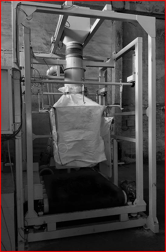

Затариватель МКР с нижним взвешиванием серии ЗБК-1000
Обновлено 07.02.2024 528917

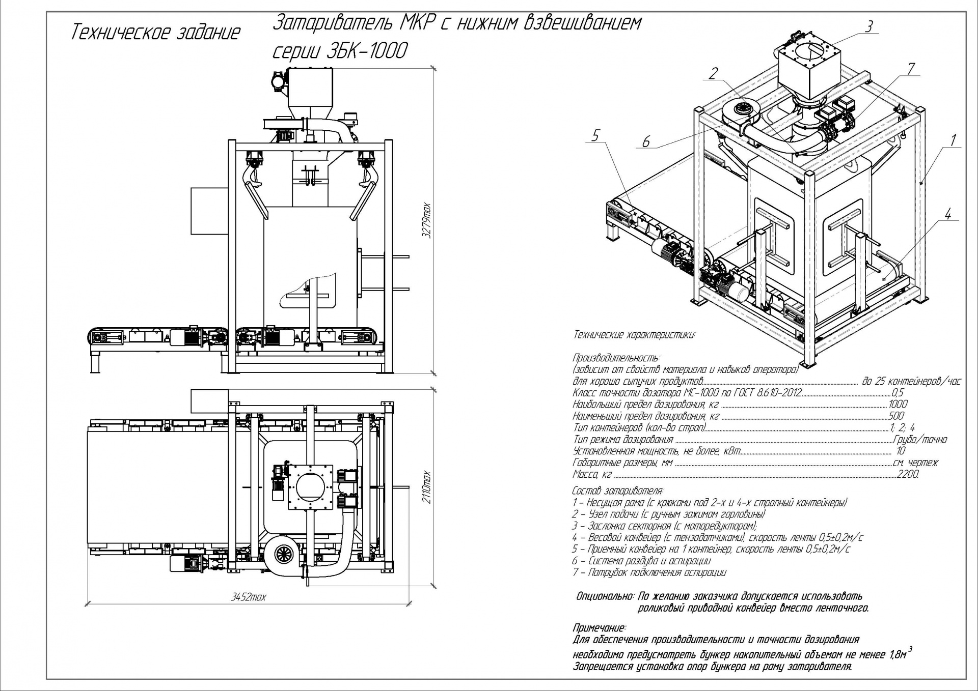

Затариватель МКР серии ЗБК-1000 предназначен для дозирования и фасовки хорошо сыпучих продуктов в 1,2-х и 4-х стропные "Биг Бэги" гравитационным способом. Взвешивание дозы происходит на весовом конвейере, установленным на тензодатчиках (4шт.) Дозирование продукта в "Биг Бэг" осуществляется при помощи секторной заслонки, работающей в 3-х режимах: закрытое положение, дозирование "грубо" и дозирование "точно".
Состав затаривателя:
1 - Несущая рама (с крюками под 2-х и 4-х стропный контейнеры) 2 - Узел подачи (с ручным зажимом горловины)
3 - Заслонка секторная (с моторедуктором);
4 - Весовой конвейер (с тензодатчиками), скорость ленты 0,5±0,2м/с
5 - Приемный конвейер на 1 контейнер, скорость ленты 0,5±0,2м/с 6 - Система раздува и аспирации
7 - Патрубок подключения аспирации
Технические характеристики:
1. Производительность(для хорошо сыпучих продуктов) - до 25 т/ч
2. Тип применяемых Биг-Бэгов - Одно-, двух - и четырёхстропные
3. Диапазон взвешивания - от 500 до 1000кг
4. Съём наполненных контейнеров - отводящий конвейер
5. Класс точности дозатора - 0,5%
6. Электрическое питание - 380 В; 50 Гц
7. Температура эксплуатации - от -30 до 40С
8. Масса - 2200 кг
