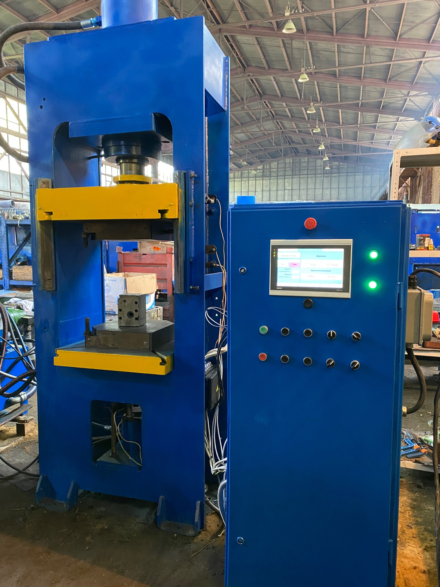

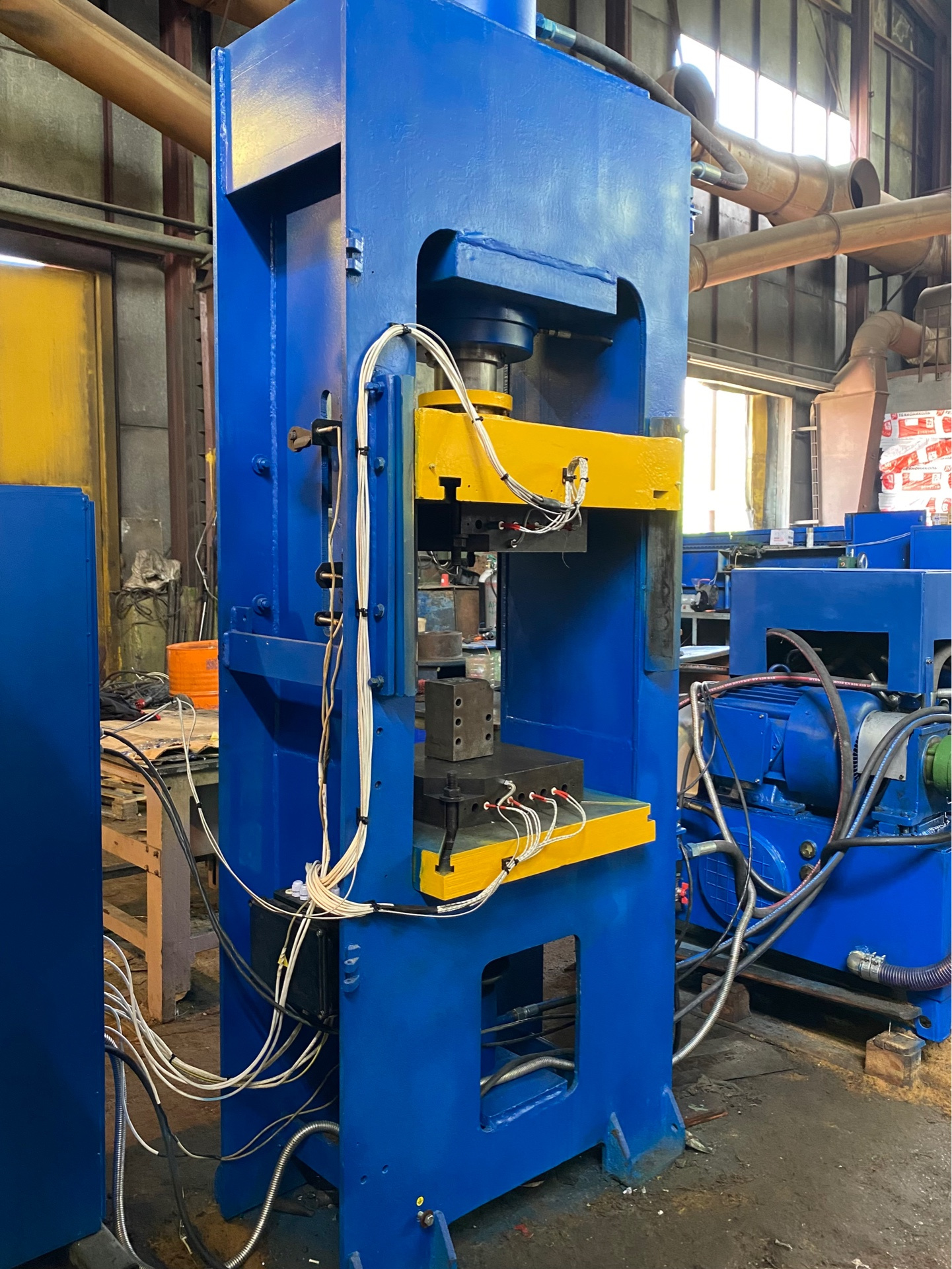

Пресс гидравлический Д2430 — полуавтоматический пресс с номинальным усилием 1000 кН (100 т). Оборудование предназначено для изготовления полимерно-песчаных изделий, в том числе тротуарной плитки....
ЮлМашПресс 100т. Д2430 ПРОДАН. Возможен повтор.
Размер стола 630х710 мм.
Максимальное расстояние между столом и ползуном 900 мм. Ход ползуна 560 мм. Мощность двигателя 15 кВт.

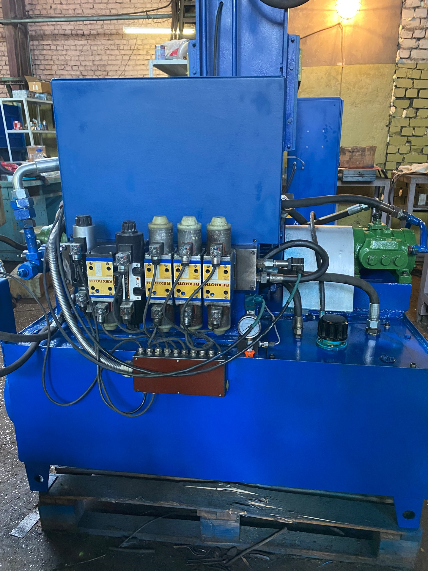

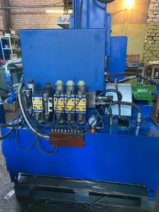

Ремонт главного ГЦ и ГЦ толкателя.
Новая гидростанция.

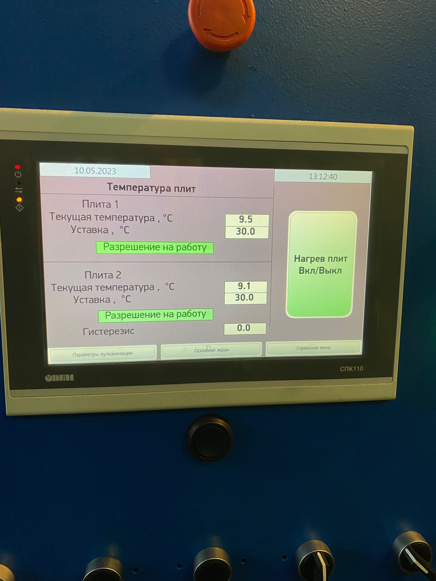

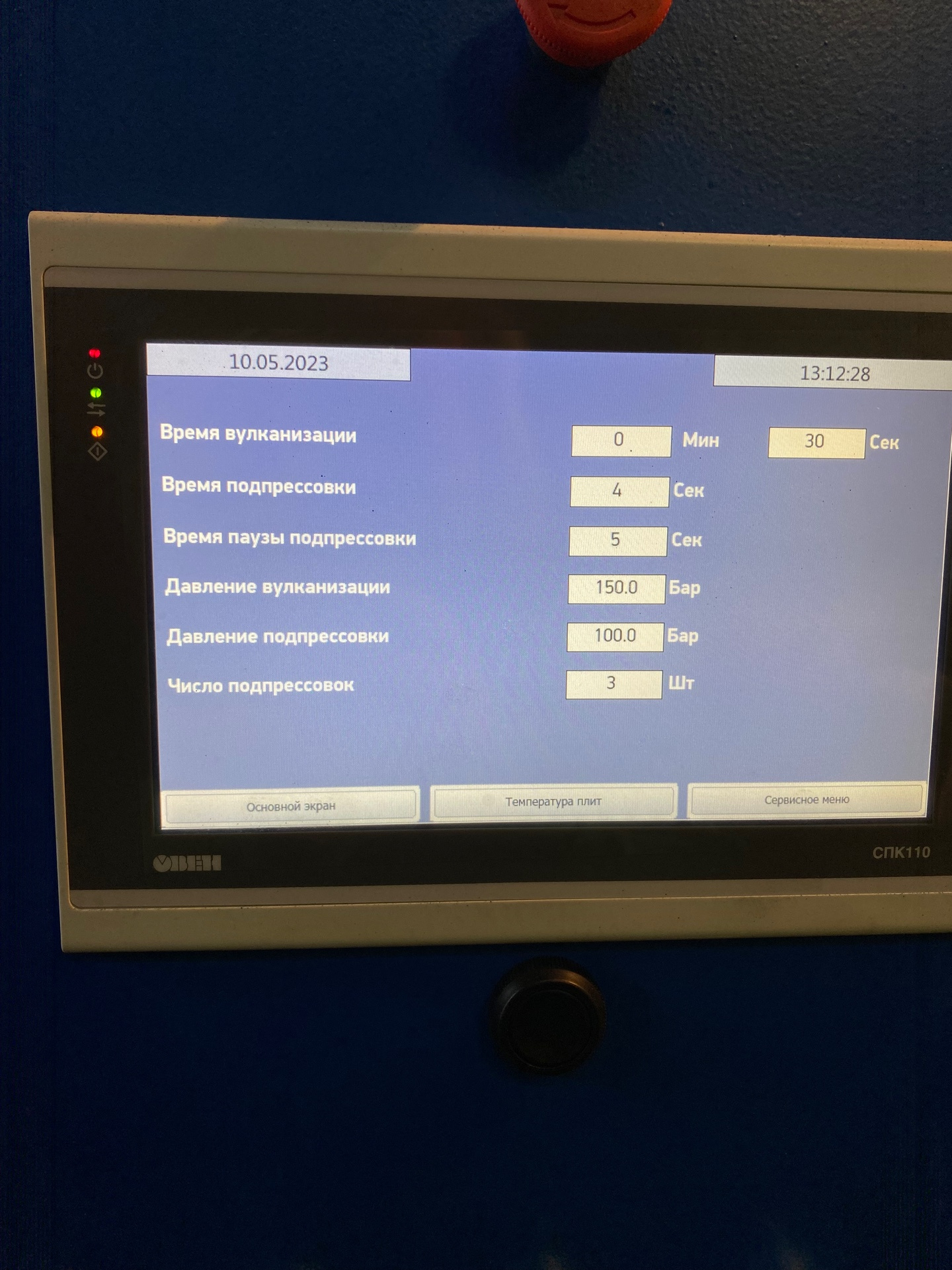

Новый шкаф управления на промышленном логическом контроллере (ПЛК) с ЖК дисплеем. С возможностью включения нагревательных плит и контролем температуры термопарами. Контроль техпроцесса с ПЛК. Толкатель 3 режима работы. Задание с ПЛК количества подпрессовок и их давления. Выдержка по давлению и таймеру.
Режим работы с двигателем (короткие циклы) и с отключением двигателя, при выдержке (при длительных циклах).

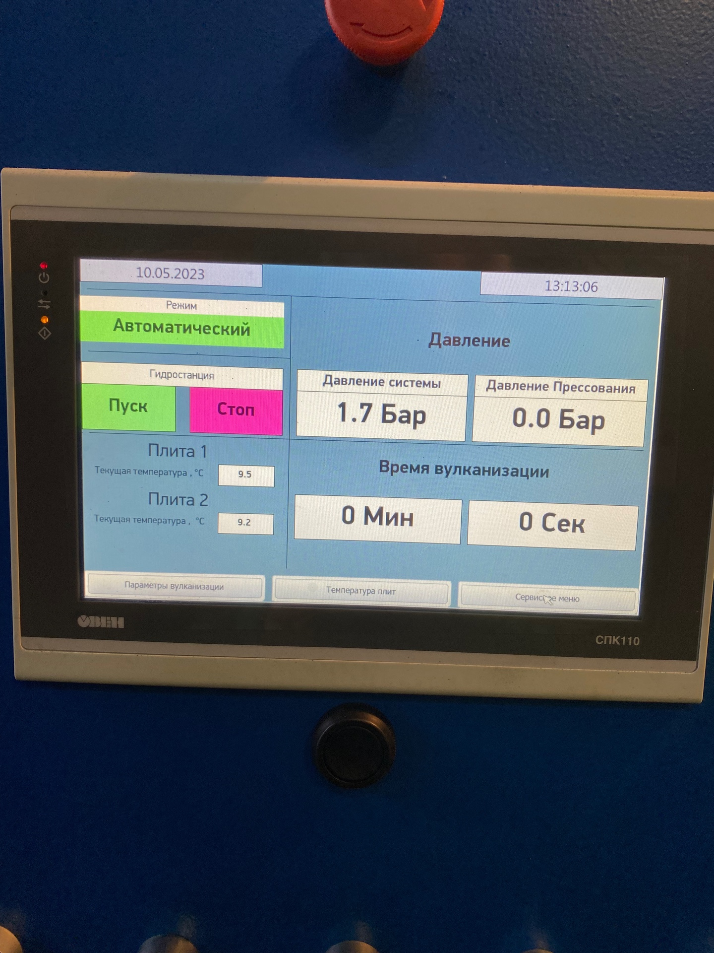

Автоматический и ручной режимы работы. Можно использовать для изготовления РТИ, вырубки, прессования, гибки, изготовления полимерно-песчаных изделий.
Режим трансферного прессования позволяет получить более качественную продукцию, а контроль температуры пресс формы позволяет сделать технологический процесс управляемым.
Установлен радиально поршневой насос повышенной производительности, может работать при 300 кгс/см2.
