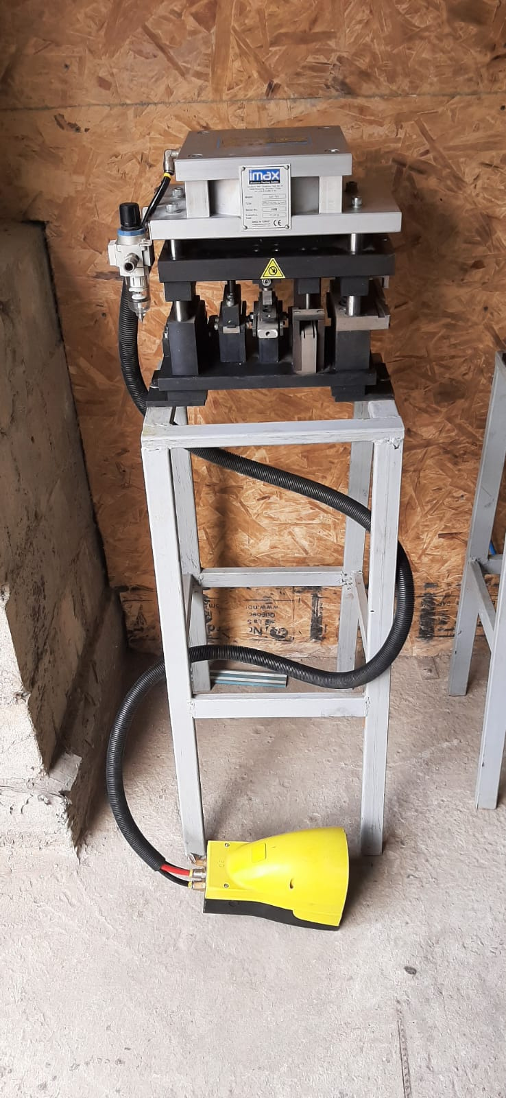

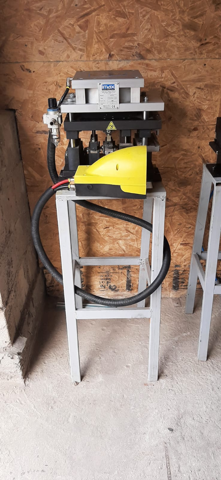

ПНЕВМАТИЧЕСКИЙ ПРЕСС PROVEDAL С 640 MLT + 9ES/11 + 9ES/08 + 30X ДЛЯ РАЗДВИЖНЫХ КОНСТРУКЦИЙ - станок 2014г, использовали очень мало - состояние идеальное
Пневматический пресс Provedal С 640MLT + 9ES/11 + 9ES/08 + 30X используется для изготовления раздвижных конструкций PROVEDAL или её аналогов. Пресс снабжён матрицей для раздвижной системы и пробивает все необходимые отверстия, включая отверстия для углового соединения в глухой рамы С640/35, пробивание отверстий углового соединителя 9ES/08 (09) в раме и створки распашных конструкций Р-400 и производит обработку стыковочного профиля С640/30 в раздвижных конструкций C640.
Пресс provedal C 640 очень прост в эксплуатации и обслуживание, для работы использует только пневматический воздух, все отверстия пробиваются с высоким качеством, без деформаций и без заусенцев.
Матрица совмещённая с пневматическим прессом. Для работы нужен только сжатый воздух. Матрица С640 пробивает все необходимые отверстия для раздвижной серии и плюсом ещё отверстия в широкой раме С640/35 под угловое соединение 9es/11.
С Provedal С 640 и можно выполнять заказы окон нараспашку или раздвижку, остекление балконов и лоджий, производить офисные перегородки на профильных системах Provedal, Krauss, Inicial, Сегал, Алютех, ВСМПО, Крамос, Алюмил, Агрисовгаз и многих других.
Комплектация:
• пневмопресс
• пневмопедаль или ручной пневмоклапан
Технические характеристики:

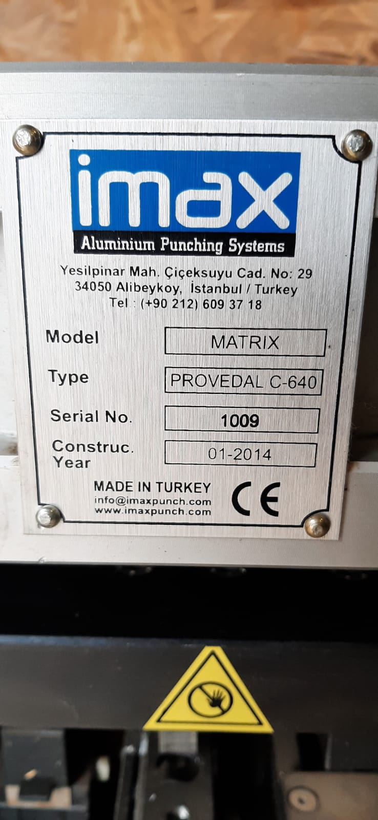

• усилие матрицы 3 000 кг при 8 атм. ( рекомендуется работать при 6 Атм. )
• потребление воздуха - 32 л / цикл
• скорость движения при 6 Атм - 23 мм / сек
• рабочий ход матрицы 35 мм
• давление воздуха 6-8 атм.
• габариты 530 х 340 х 500 мм
• вес 85 кг
