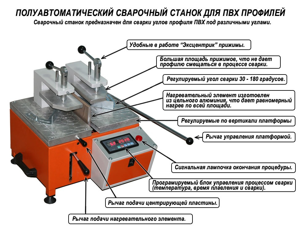

Сварка одноголовая для окон ПВХ - полуавтоматический ручной РСП-1М.

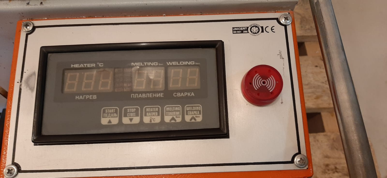

Предназначен для сварки 2-х планок ПВХ-профиля от 30 до 180 град. при изготовлении окон ПВХ. Станок имеет кулачковые (эксцентриковые) прижимы профиля с большой плащадью соприкосновения с ПВХ профилем. Микроконтроллер "ОВЕН" температуры нагрева нагревательного элемента (от 0 до 270 градусов). Звуковая и световая индикация готовности профиля к сварке (контроль плавления профиля по величине сварочного шва или по времени плавления).
Тех. характеристики:
- микроконтроллер "ОВЕН ТРМ-10"
- напряжение питания 220 В
- потребляемая мощность 1000 Вт
- габариты 450х400х500 мм
-вес 42 кг
