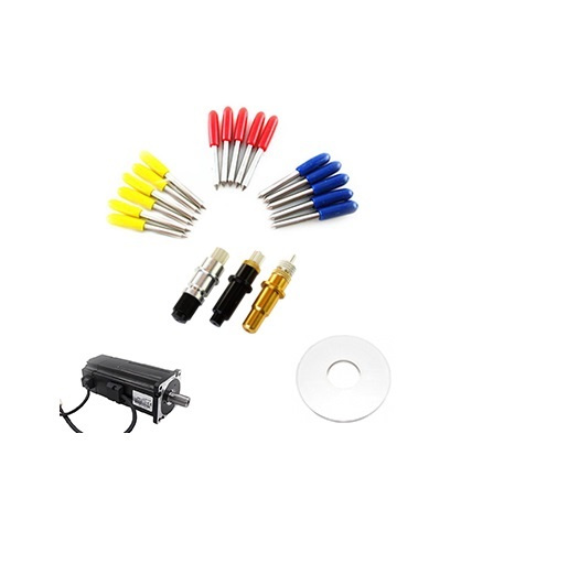

Комплектующие для режущего плоттера:
  • Ножи Roland.
  • Держатели ножей.
  • Шаговые и серво двигатели.
  • Марзан.
Давайте более детально рассмотрим каждый набор комплектующих и разберемся, почему эти узлы необходимо вовремя заменять.

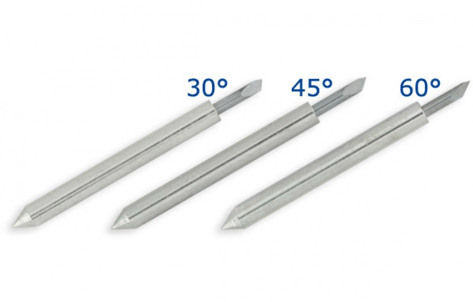

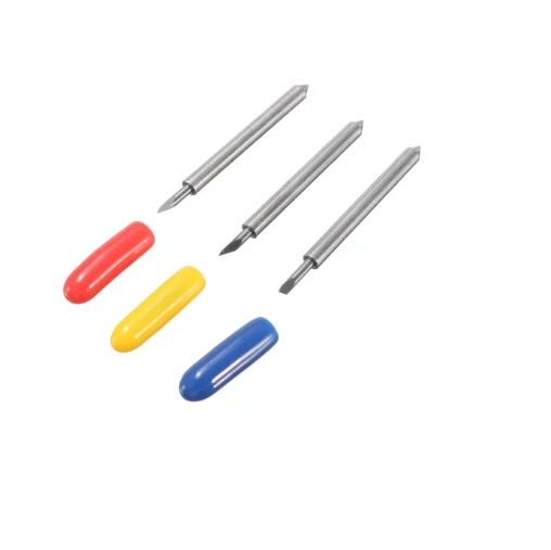

Ножи (Roland):
2019 04 26 15 29 00 - Комплектующие для режущих плоттеров
Нож — основной и самый важный элемент в плоттере. Для обеспечения высокого качества работы необходимо правильно выбрать нож исходя из целевого носителя. Флюгерный тип ножа — с односторонней заточкой — применяется на рулонных плоттерах, такой нож практически универсален и подходит для работы с большинством материалов.
В зависимости от назначения выбирается и угол заточки ножа, например угол заточки в 45° — универсален, 30° — используется для резки тонкого материала, 60° — для более толстого.
Roland изготавливает ножи из износостойкого сплава карбида и вольфрама, внешне представляет собой цилиндр длиной —  26 мм и диаметром — 2мм. Ножи фиксируется в держателе ножа, движение происходит за счет подшипников. Сам держатель находится в режущей голове и двигаясь вместе с ней — производит резку.
Ножи Roland подходят для использования  в плоттерах: Foison C12, Foison C24, Foison C30, Foison C48, iCutter V24, iCutter V48, Foison C24 PRO, Foison C48 PRO, Foison C60 PRO, Foison S24, Foison S48, iCutter S24, iCutter S48, Foison X24, Foison X48 (с соответствующим держателем ножа), а также проверена их совместимость с плоттерами других производителей, таких как: Roland, Rabbit, Redsail, List, Exceltech, Copam, GCC, LIYU, VICSIGN.

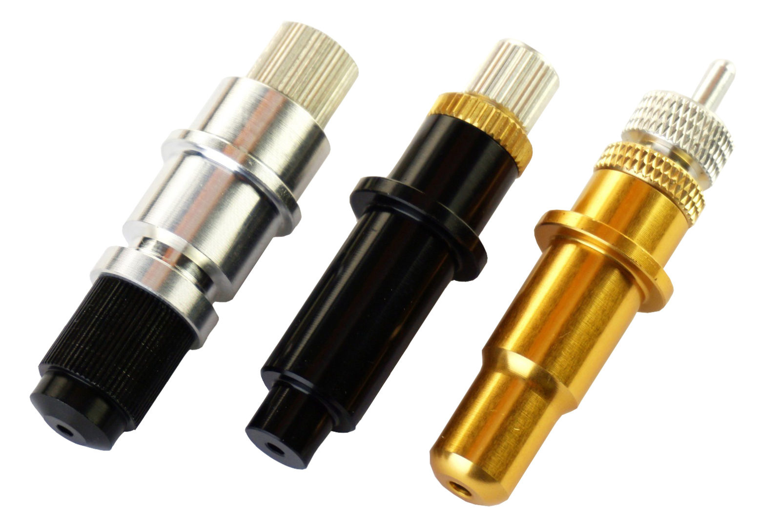

Держатель ножа (Roland):
держатель для ножа Roland
Держатель ножа — важная часть режущего плоттера, от точности регулировки держателя зависит качество производимой резки.
Держатель имеет длину 52 мм и посадочный диаметр 11,45 мм — он подходит для удержания ножей Roland с диаметром 2 мм, длина ножа может изменяться от 20 до 28 мм, благодаря конструкции держателя можно настроить вылет ножа.
Необходимо вовремя производить замену держателя, обычно его срок службы — 2 года, по истечению этого времени внутренний подшипник и пружинный механизм подачи изнашиваются, тем самым ухудшая качество и точность работы ножа.
Такая модель держателя предназначена для использования в режущих плоттерах: Foison C12, Foison C24, Foison C30, Foison C48, Foison C24 PRO, Foison C48 PRO, Foison C60 PRO, Foison S24, Foison S48, Foison X24, Foison X48, SUDA и других.

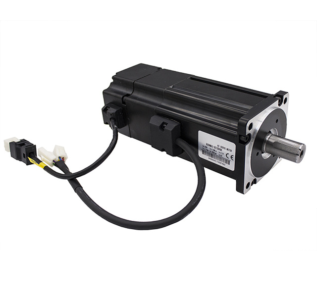

Серводвигатели:
запчасти для плоттера
Для работы плоттера необходим двигатель — серводвигатель — это вращающийся двигатель, который позволяет контролировать скорость и угловое положение механизма, к тому же серводвигатель оснащен энкодером положения, что гарантирует точность работы. Если у Вашего режущего плоттера вышел из строя серводвигатель, Вы без проблем можете заказать его у нашей компании.
В каталоге нашей компании представлены оригинальные комплектующие для режущего плоттера, имеющие высокую совместимость с различными производителями плоттеров. Обслуживая свой плоттер комплектующими в нашей компании — вы проявляете заботу о исправности плоттера в целом, ведь качественные запчасти — основа долгой работы оборудования.
