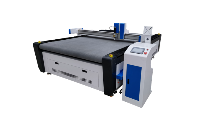

Планшетные режущие плоттеры EL-tech 1020 предназначены для резки таких материалов как гофрокартон, картон, мягкие пластики, прокладочные материалы (паронит, резина), кожа и ткани. Машины оснащены вакуумным столом для надежной фиксации материала. Кроме резки материалов плоттер может делать надсечку, биговку, вырезать пазы под сгиб, фрезеровать, пробивать отверстия, чертить и вырезать уже напечатанные изделия (например коробки). Данные модели нашли свое применение в индустрии обуви, одежды, печатной продукции,
рекламы и др.
Благодаря возможности использовать на одном устройстве инструменты различного назначения режущие плоттеры позволяют обеспечить максимально универсальный подход к организации работы. Модульная конструкция рабочих блоков разработана таким образом, чтобы можно было одновременно устанавливать инструменты разного назначения и осуществлять несколько операций для одного и того же материала без технологических простоев на смену инструмента и подготовку к последующим производственным действиям. Следуя единой производственной цепочке, пользователь может последовательно осуществлять прямолинейную и фасонную резку, фрезерование, биговку, черчение и другие операции, не прибегая к использованию вспомогательных лекал.
Станки собираются из высококачественных комплектующих от ведущих мировых производителей и отличаются высоким качеством сборки, что обеспечивает многолетнюю стабильность эксплуатации и возможность длительной бесперебойной работы на данном оборудовании.
Данный станок имеет пятистороннюю станину с технологией ЧПУ Neway (США) для обеспечения стабильности основной рамы.
Преимущества :
• Рельсовые направляющие Hiwin обеспечивают стабильность и точность работы плоттера.
• Серводвигатель Panasonic обеспечивает независимое передвижения вверх/вниз и вращения режущей
вибрирующей головы и головы биговки. С помощью ПО можно точно настраивать глубину резки и
биговки в соответствии с требованиями дизайна кроя.
• Покрытие стола – защитный фибровый коврик отличается долговечностью, воздухопроницаемостью,
стабильностью толщины и формы.
• Данные передаются по сети (LAN-порт), что является очень надежным методом. Файл может быть
импортирован прямо из программы Adobe Illustrator, CorelDraw, AutoCad, Compas и пр.
• С помощью панели управления можно проводить тонкую настройку плоттера.
• Функция резки по напечатанному (опция) позволяет делать резку по меткам точно и быстро.
Каретка плоттера может быть оснащена следующими инструментами:
• Осциллирующий нож для резки материалов толщиной до 50 мм;
• Биговщик с 3-мя сменными колесами;
• Лазерная указка для позиционирования;
• Камера с системой позиционирования;
• Моторизованный диск для резки ткани;
• Шпиндель для фрезеровки;
• Пробойник отверстий со сменными насадками;
• Перо для маркировки/черчения.
