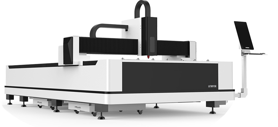

ПРЕИМУЩЕСТВА
- Высокоэффективный оптический путь с низкими потерями, высокая скорость резки.
- Узкий качественный рез, без термической деформации за счет малой зоны нагрева.
- Чистая поверхность после резки, не требующая дальнейшей обработки.
- Высокая точность резки, позволяет изготавливать прецизионные изделия без дальнейшей обработки.
- Станки оборудованы двойными сервоприводами, обеспечивающими быстроту хода и высокую точность.
- Каркасная конструкция, прошедшая через процедуру высокотемпературного отжига, обеспечивает точную работу без деформации.
- Система автосмазки, а также системы пыле- и дымоудаления.
- Профессиональное и легкое в использовании программное обеспечение для лазерной резки, которое может обработать все типы рисунков и кодов формата CAD, CorelDRAW, plt, AI,dxf и т.д.

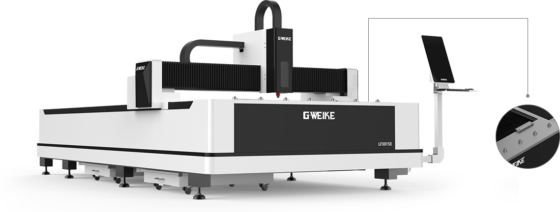

ОСОБЕННОСТИ КОНСТРУКЦИИ
- Безопасная конструкция
Рабочая область из нержавеющей стали 304 с высокими антикоррозийными свойствами. Она обладает отличными характеристиками. Сбалансированная аустенитная структура позволяет избежать повреждения поверхности от попадания высокотемпературных искр.
- Режущая головка RAYTOOLS
1. Увеличенный диапазон регулировки.
Диапазон регулировки -10 мм~ +10 мм, точность 0,01 мм, подходит для металлических пластин 0 ~ 20 мм.
2. Длительный срок службы.
Коллиматорная и фокусная линзы имеют систему водяного охлаждения, понижающую температуру режущей головки, тем самым продляя срок ее жизни.
- Независимый шкаф управления
1. Пылезащита.
Все электрические компоненты и лазерный источник встроены в независимый шкаф управления с пылезащитной конструкцией, увеличивающей их срок жизни.
2. Автоматический термостат.
Шкаф управления оборудован воздушным кондиционером для автоматического поддержания постоянной температуры. Эта система предотвращает перегревание компонентов.
- Экран в современном дизайне
Вертикально-ориентированный экран, отличающийся от обычных горизонтальных экранов, с хорошей скоростью обработки информации, высоким контрастом, яркостью, высоким разрешением и низким потреблением мощности. Низкая отражательная способность — удобство работы в любых условиях.
СИСТЕМА ПЕРЕДАЧ И ПРИВОД
Станок оснащен японским сервоприводом Yaskawa, тайваньской зубчатой рейкой APEX и французским редуктором Motoreducer. Точность повторного позиционирования составляет 0,02 мм, ускорение резки 1G. Срок службы более 10 лет.
ПОТРАЛ 3-ГО ПОКОЛЕНИЯ ИЗ АВИАЦИОННОГО АЛЮМИНИЯ
Портал 3-го поколения изготовлен с применением авиационных технологий в сфере металлообработки и сформирован прессованием 4300 тонн. Благодаря таким преимуществам авиационного алюминия, как хорошая твердость, легкий вес, устойчивость к коррозии и окислительным процессам, низкая плотность, скорость обработки значительно возрастает.
Портал 1-го поколения
Стальной портал 1-го поколения характеризуется низкой скоростью работы и высокой тяжестью.
Портал 2-го поколения
Алюминиевый портал 2-го поколения характеризуется недостаточной прочностью из-за наличия структурных микрощелей. Склонен к быстрой деформации.
Портал 3-го поколения из авиационного алюминия характеризуется высокой прочностью и легкостью конструкции. Высокая скорость резки и долговечность станка без деформации.
