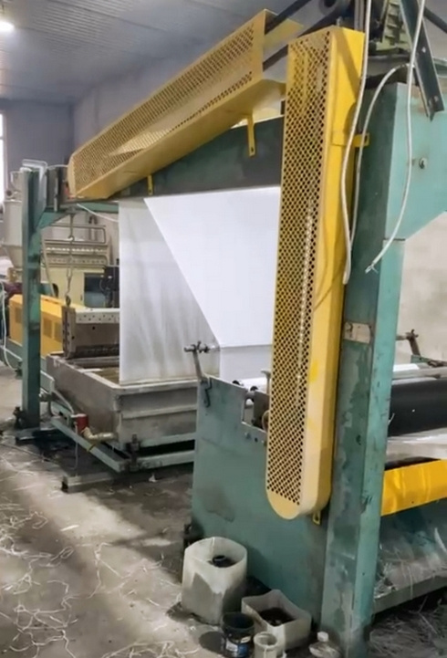

1.Линия экструзии, вытяжения и намотки на шпули полиолефиновой нити из ПП.
-Плоскощелевой экструдер- рабочая ширина 1200 мм, мощность до 200 кг/ч. Фильтрация
расплава – через фильтр-колбу. Зазор щели от 0,5мм до 1,2 мм.
-Водяная баня. Имеет рециркуляцию и возможность регулировки уровня до щелевой головки.
-Вытяжка. Имеет независимый привод с возможностью регулировки частоты вращения.
-Отрезное устройство. Возможна наладка ширины нити (дистанционными элементами),
регулировка позиции реза (+/- 100 мм), изменение угла реза.
-Захват. Имеет независимый привод с возможностью регулировки частоты вращения, что
позволяет достичь натяжки при резе на ПП нити.
-Механизм обратной подачи боковой кромки. Кромка путем дробления и откачки подается в приемный бункер для повторной плавки.
-Участок термообработки горячей поверхностью. Обеспечивает автоматический прогрев дуги до заданной температуры, имеет крышку для уменьшения теплопотерь.
-Вытяжной аппарат. Состоит из 6 холодных галет, имеет независимый привод с возможностью регулировки частоты вращения. Коэффициент вытяжки от 3,5 до 5,5.

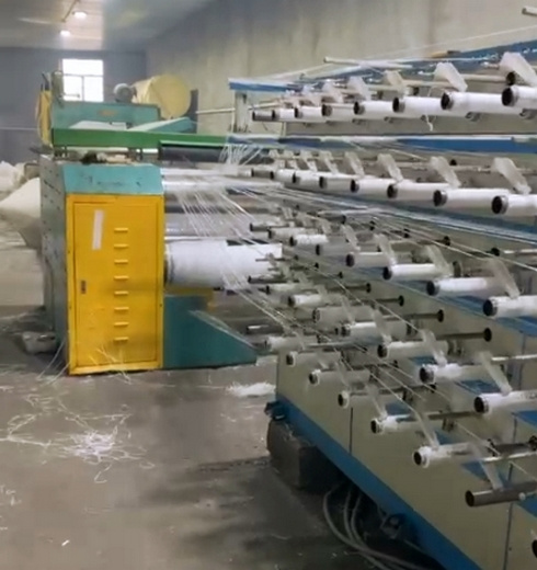

-Узел намотки ПП нити на шпули. Установлено 200 намоточных головки, имеется возможность регулировать скорость намотки и скорость раскладки.

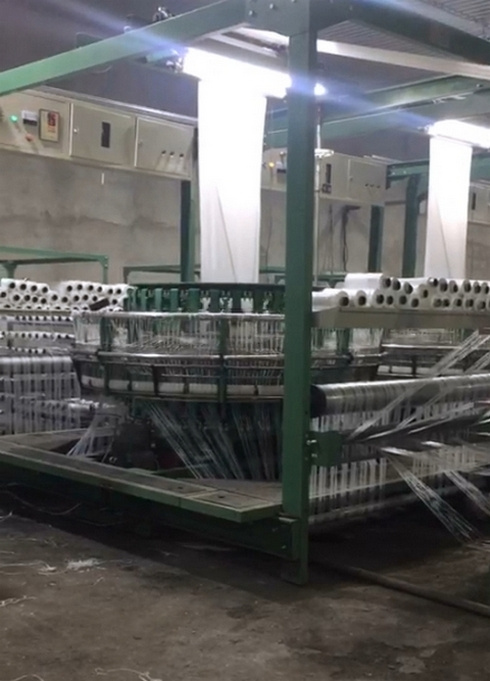

2. Круглоткацкие станки (4 шт)
-Круглоткацкий станок – Имеет 4 челнока, систему контроля обрыва и окончания нити, контроль натяжения нити, регулировку скорости вращения, счетчик метража, узел вытяжки рукава
управляется главным приводом через калиброванные шестерни. Производительность до 2500 м в сутки.

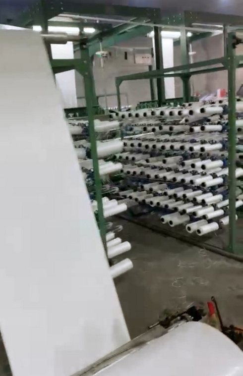

-Шпулярники ( левый и правый), каждый шпулярник расчитан на 520 нитей.
-Станция намотки рукава. Имеет возможность настройки натяжения.

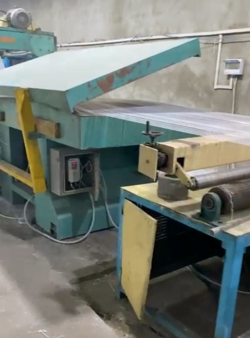

- Резально-прошивочный станок.
Автоматическая резка, прошивка и формирование кип по заданному количеству.
Рез от 300 мм до 1250 мм. Форма реза – прямая. Оснащен системой визуального контроля через сенсорный дисплей.
