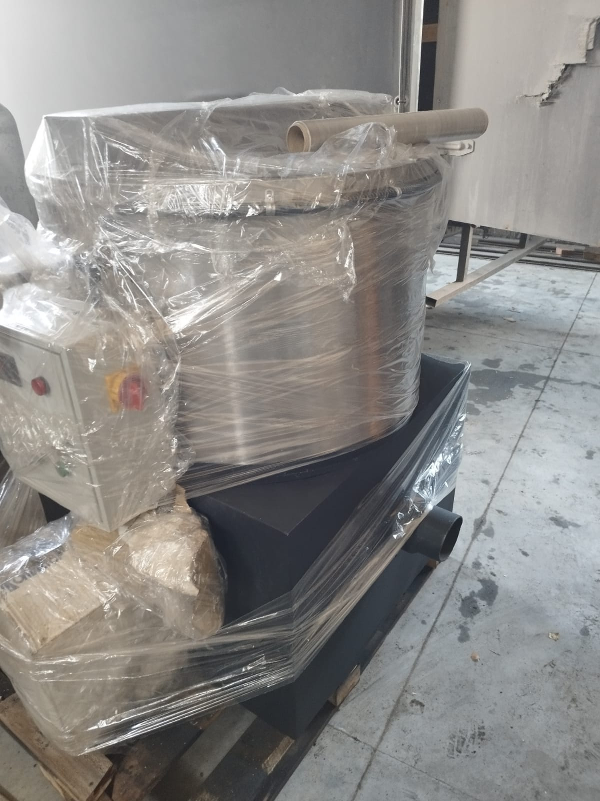

Продаётся Варочный нержавеющий котел, объем 1,5 куб.м., с паровой рубашкой и перемешивающим устройством. Новый мотор-редуктор 28об/мин, 1,5 кВт. Есть варинты с боковым люком.
