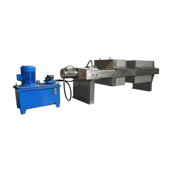

Фильтр-пресс рамный BAY-9-450-25
Обновлено 17.05.2023 532979
Рамный фильтр-пресс - это оборудование циклического действия для разделения под давлением жидких неоднородных систем (суспензий, пульп) на жидкую фазу (фильтрат) и твердую фазу (осадок, кек).
  • Модель: BAY-9-450-25
  • Фильтрующая площадь: 9 м²
  • Давление подачи: 0,6 МПа
  • Температура фильтрации: ≤ 70 °С
  • Подвес плит: боковой
  • Общий объём камер: 112 л
  • Количество фильтровальных плит/рамок: 22/23
  • Размер фильтровальных плит: 450 х 450 мм
  • Глубина камеры: 25 мм
  • Тип фильтровальных плит: Плита + рамка
  • Материал фильтровальных плит: Сталь нержавеющая
  • Рабочее давление в гидроцилиндре: ≤ 20 МПа
  • Мощность гидравлической станции: 2,2 кВт
  • Тип подачи: Через угловое отверстие
  • Насос: G30-1 2,2 кВт, 5 м³/ч, из нержавеющей стали
  • Выгрузка фильтрата: Закрытый, без промывки
  • Вес: 2070 кг
