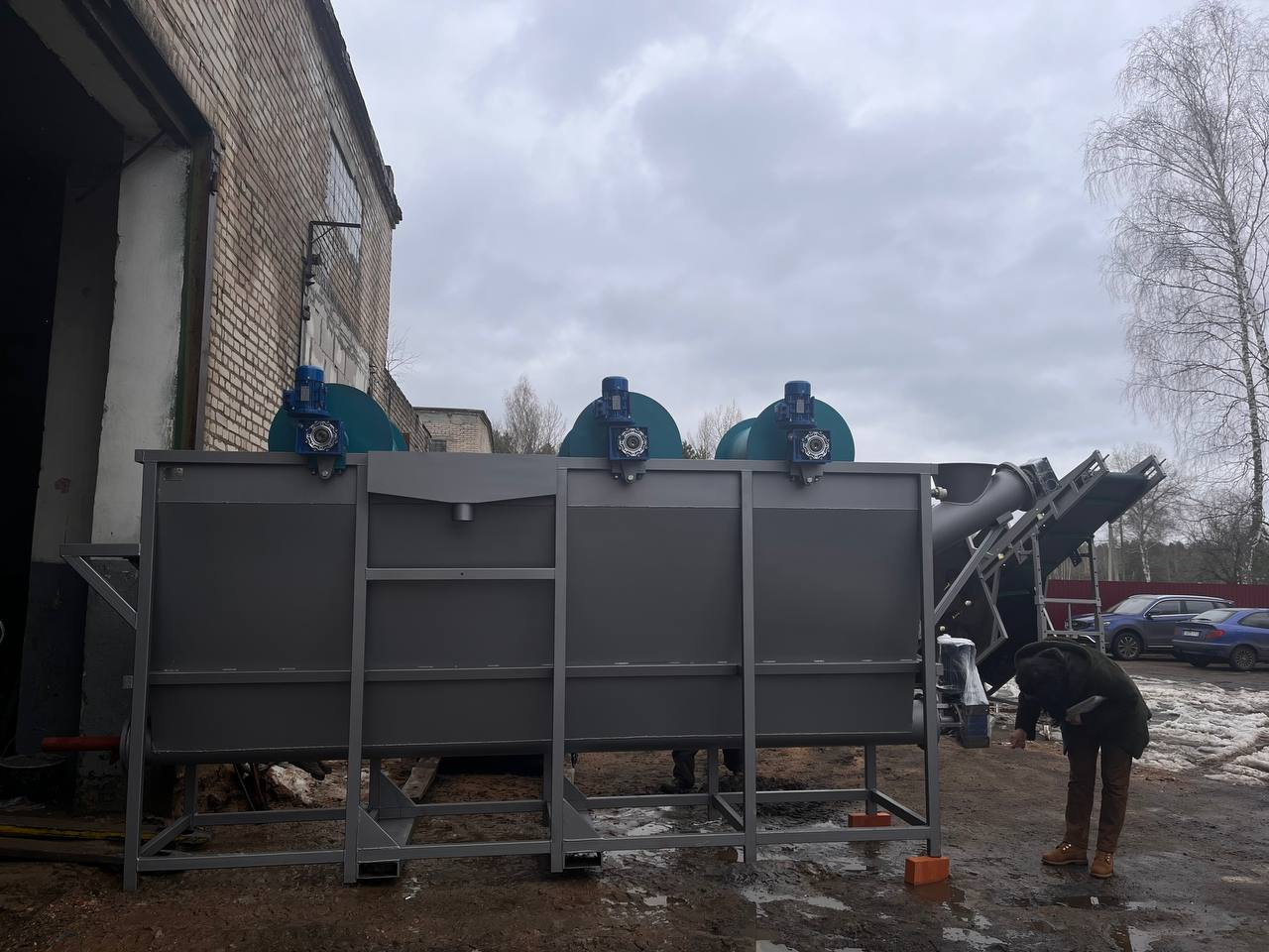

Мощность - кВт8.65Объём ванны - м33.2Производительность до кг/ч - 1000Масса, кг - 2000Габариты, мм - 5790х2200х4000Ванна флотации для ПЭТ работает по принципу отделения частиц, которые имеют...
Ванна флотации ПЭТ предназначена для отделения предварительно измельченной ПЭТ-бутылки от инородных включений (бумаги, пленки, пробки и т. д.).
Принцип работы ванны флотации основан на различиях плотностей материалов- тяжелые ПЭТ хлопья тонут в воде, а пробка с этикетками всплывают на поверхность. Отделенное ПЭТ сырье выгружается шнеком для дальнейшей переработки. Остатки пробок и этикеток сливаются в вибросито.

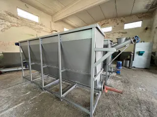

В наличии ванна флотации PZO VF3o1 предназначена для отмывки и отделения предварительно измельченного сырья (ПЭТ сырье, ПС, полиамид, АБС-пластик, поликарбонат) от инородных включений (Пробки,...
