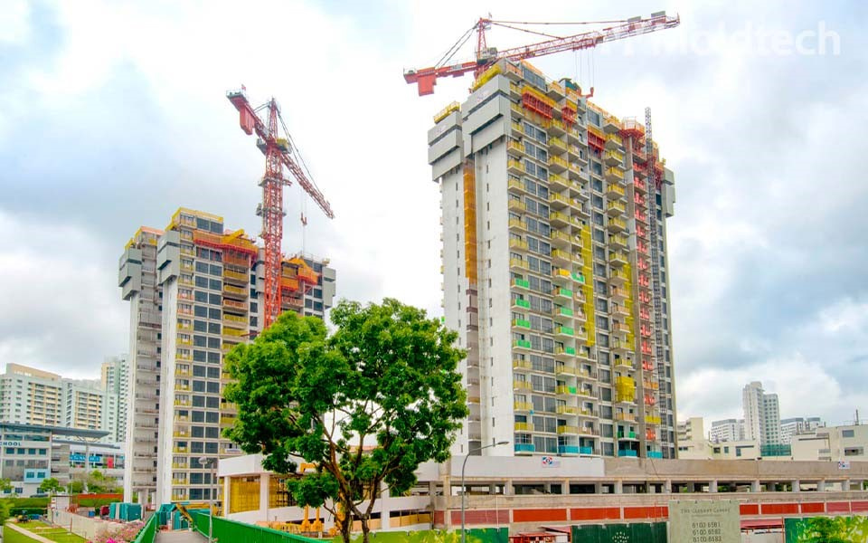

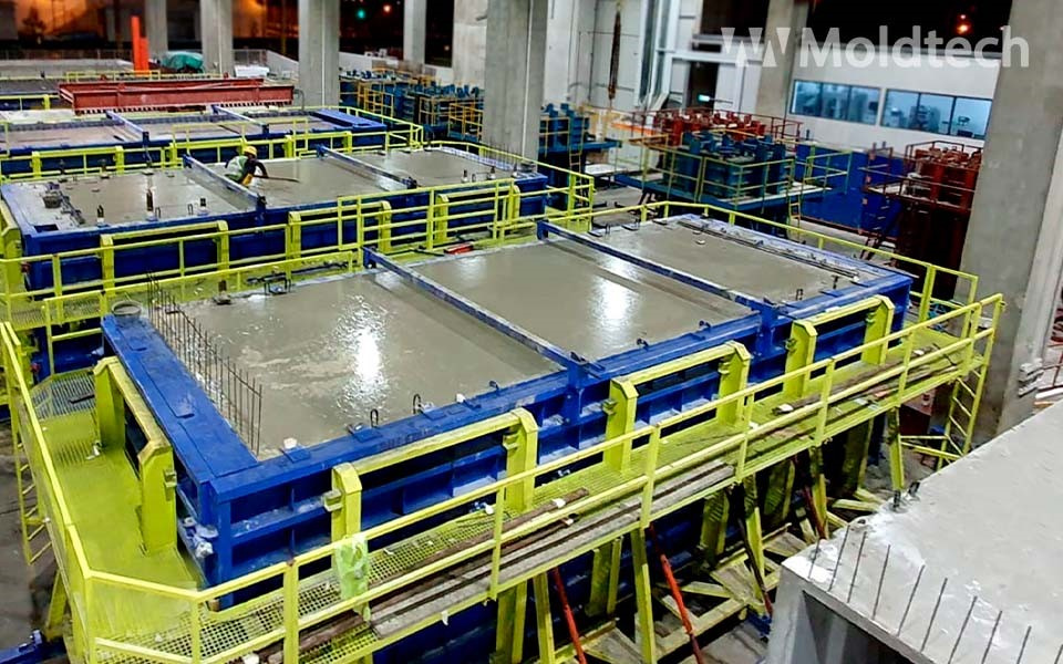

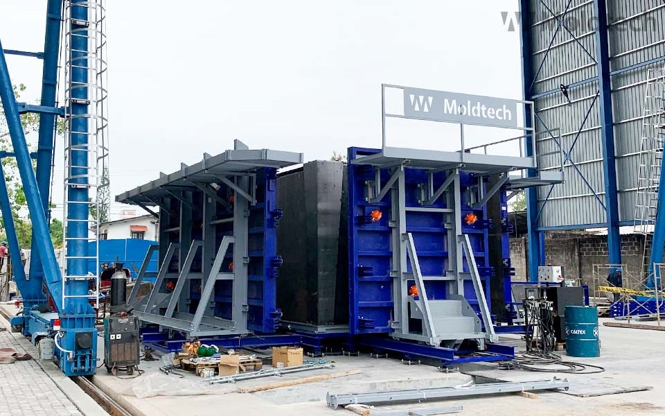

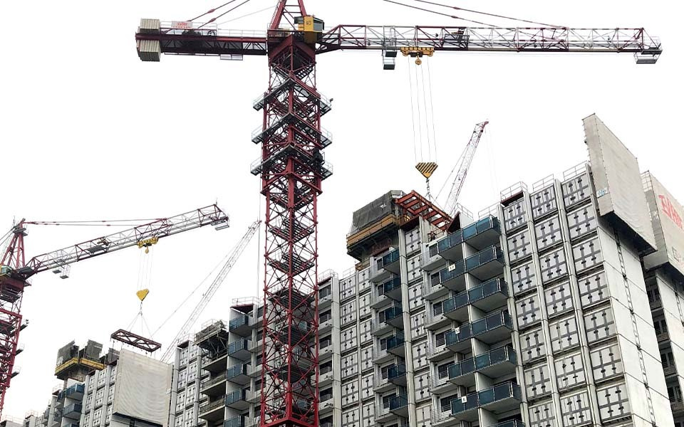

В настоящее время наша компания является одним из ведущих производителей 3D-форм для модульного строительства. В рамках этой категории все большую популярность приобретает так называемый PPVC (объемно-модульное жилищное строительство), поскольку он позволяет «больше делать на заводе и меньше на стройплощадке».
Наш проект за 2022 год поможет Вам увидеть все удобства и выгоду нашего предложения - Клиент, компания Integrated Precast Solutions (IPS), дочерняя компания известного подрядчика Teambuild, является одним из первых и наиболее передовых игроков в мире в области строительства из PPVC. IPS имеет большой опыт в реализации проектов как государственного, так и частного многоэтажного жилья и получила многочисленные награды от строительных властей Сингапура.

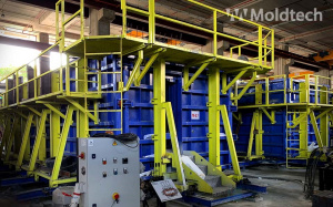

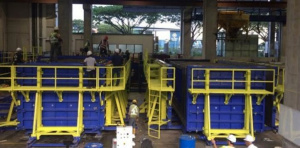

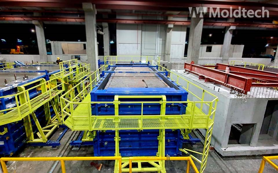

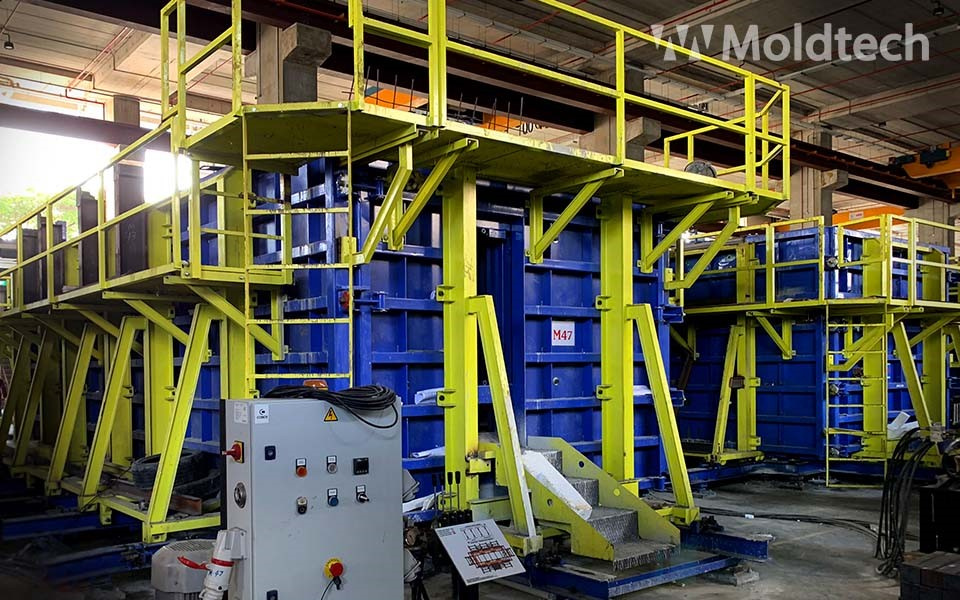

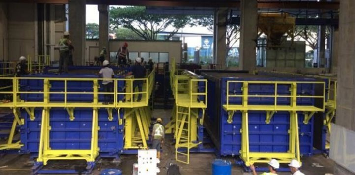

Для этого конкретного жилищного проекта потребовалось более 45 типов 3D-модулей PPVC. Исходя из этого, наши специалисты сначала разделили изделия на разные группы на основе сходства размеров и форм.
Таким образом, весь проект мог быть выполнен с использованием только 5 различных типов форм, поскольку каждый тип имел гибкость для изготовления 9 различных литых элементов.

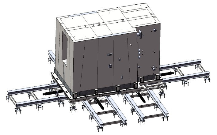

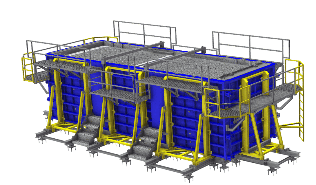

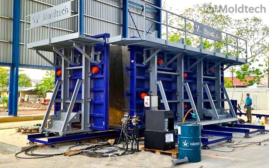

Аналогичным образом, некоторые формы были спроектированы с модульной продольной регулировкой для адаптации к различным типам модулей, а также с двойным сердечником, что позволяло изготавливать два помещения из одной детали.

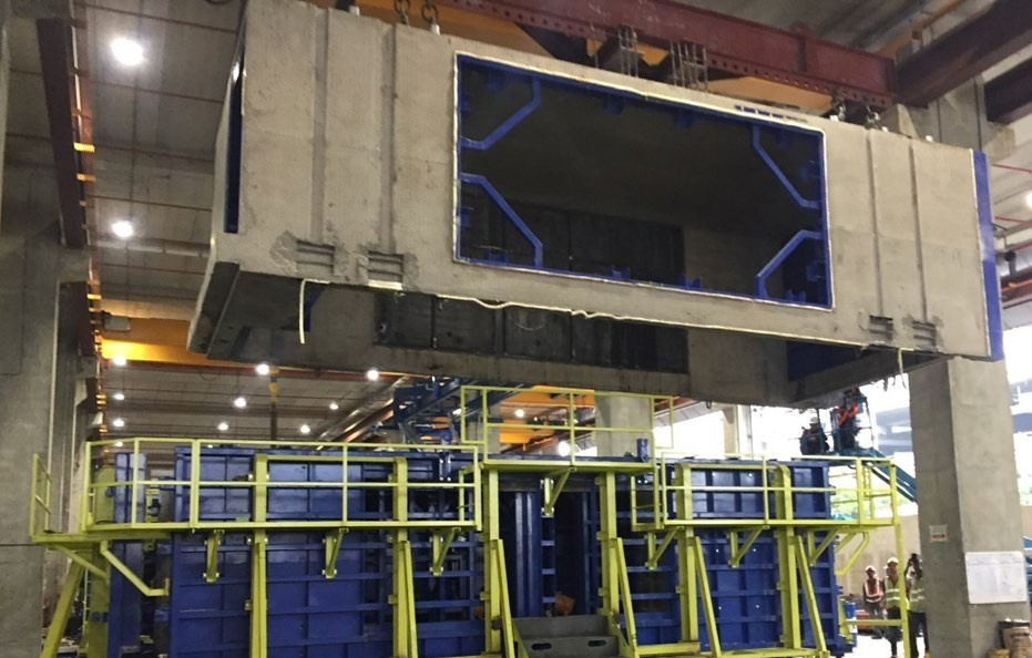

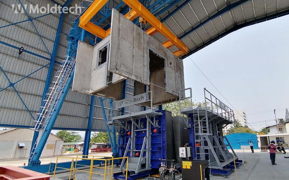

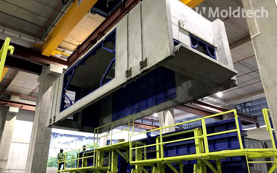

Размеры отлитого элемента доходят до 10 метров в длину и 3,5 метра в ширину, достигая удельного веса почти 37 тонн.

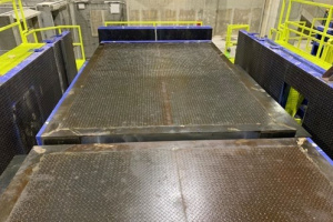

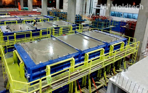

Вместе с гидравлической системой усадки, позволяющей расформовывать за считанные минуты, и системой нагрева, сокращающей время отверждения, эти формы позволяют отливать до 2 модулей PPVC за 24 часа.
Эти пресс-формы спроектированы так, чтобы быть гибкими не только для одного проекта, но и для будущих проектов, позволяя в дальнейшем адаптироваться к другим размерам, приобретая дополнительные стальные детали, но повторно используя более 60% пресс-формы, особенно самые дорогие части, такие как главная гидравлическая система. системы.

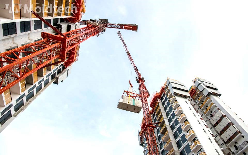

Преимущества использования PPVC в соответствии с исследованиями показывают снижение трудозатрат при увеличении производительности почти на 40%, а также сокращение общего времени выполнения проекта до 30%. Этот метод также способствует снижению загрязнения, шума и отходов при одновременном повышении безопасности на строительной площадке.
