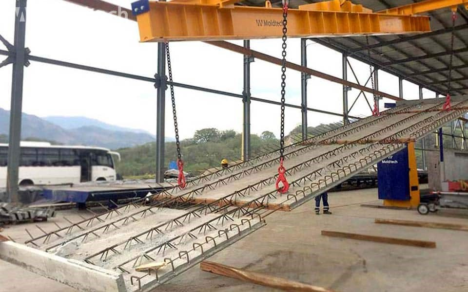

Предварительные плиты, армированные короткими пролетами, обычно используются в качестве несъемной опалубки между балками мостов, при строительстве виадуков.
Плиты предварительно напряженные предварительно напряженные со средними пролетами, чаще встречающиеся в жилом или промышленном строительстве, в сочетании с облегчающими и изолирующими элементами.

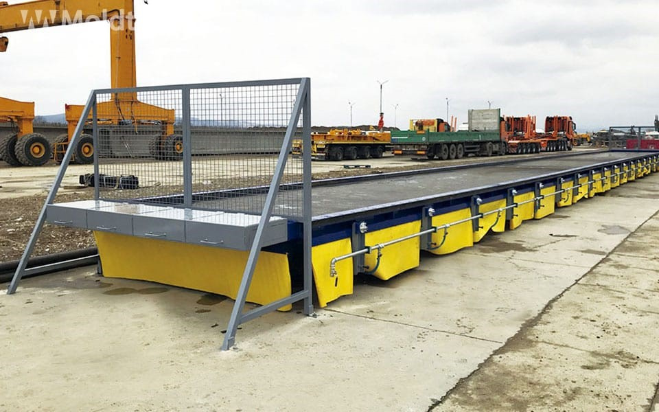

Эти стационарные столы специально разработаны и изготовлены для изготовления полуплит для настила мостов.
Они могут быть изготовлены любого размера, необходимого клиенту, как правило, с малой шириной и большой длиной, и готовы производить плиты требуемой толщины.

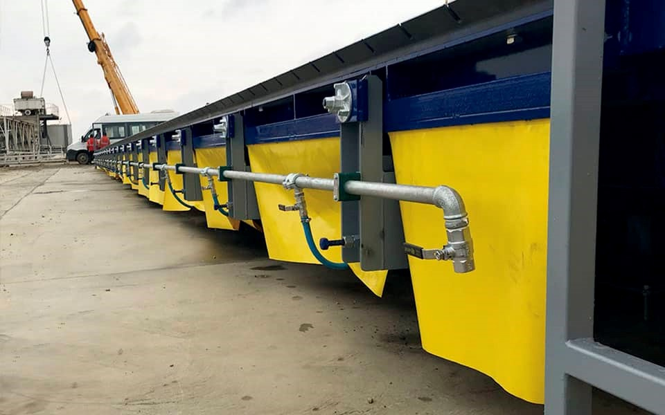

Шасси изготовлено из конструкционных балок и профилей из катаной стали, что гарантирует максимальную жесткость. Стальная пластина, которая будет контактировать с бетоном, имеет толщину 8 мм. В столе установлены сайлент-блоки с неопреном для поглощения вибраций, сводя к минимуму их передачу на заводские фундаменты.
При необходимости мы можем предложить дополнительную пневматическую или электрическую вибрационную систему для лучшего уплотнения бетона. Этот тип стола также может иметь систему нагрева с ребристыми трубками и брезентовыми крышками для ускорения сушки.

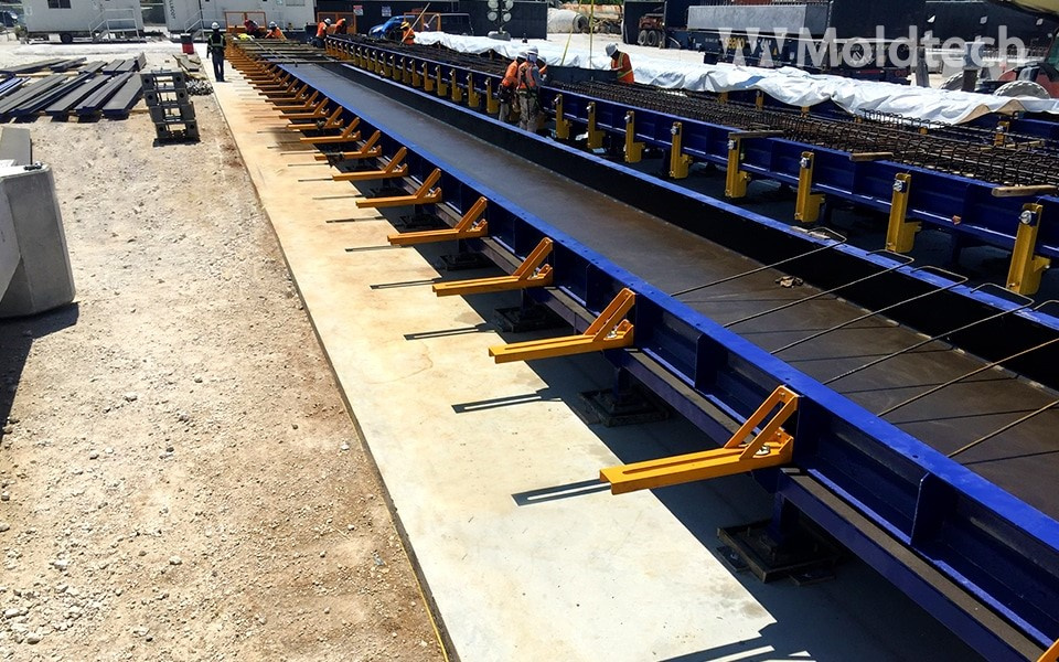

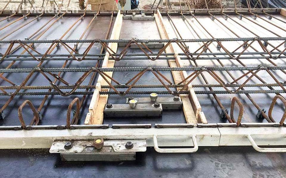

Эти столы включают в себя 2 продольные полосы опалубки высотой по требованию заказчика. Боковые полосы крепятся к столу с помощью петель, а также фиксируются и ослабляются растяжками dywidag. Возможна также поставка регулируемых по высоте лент.
Эти полосы опалубки могут быть собраны в виде модулей меньшей длины, чтобы их можно было открывать/закрывать двумя операторами без использования крана.
Столы будут построены с высотой в соответствии с потребностями клиента.

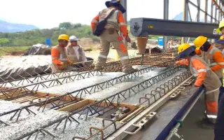

Мы также можем поставлять все виды полуплитных опалубочных систем, специально адаптированных для настилов мостов. С прерывистыми соединениями и Г-образными концами для поперечного расположения плит, что позволяет сэкономить на опалубке на площадке моста, избежать высоких рисков и дорогостоящих работ на высоте.
