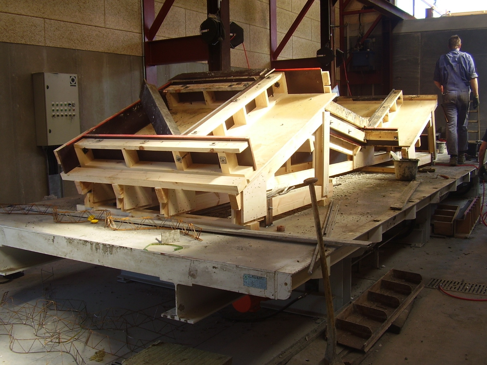

Форма для двойных стеновых панелей.

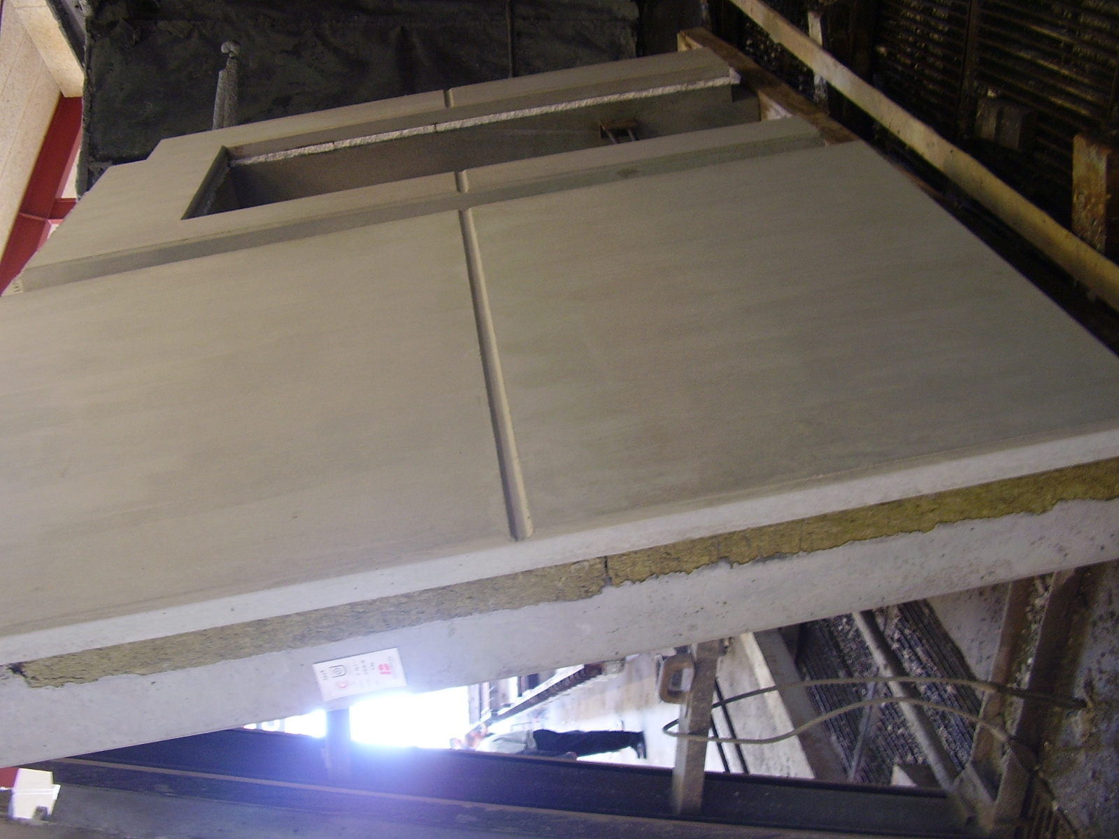

Форма специально разработана для производства панелей повышенной толщины с идеальной внутренней поверхностью, промежуточным изоляционным слоем и внешней отделкой из спецматериалов, таких как натуральный камень, терраццо, мрамор, и т.д.
Бортооснастка состоит из 2 плоских секций: одной горизонтальной и одной вертикальной. В горизонтальной секции производится формовка первого слоя панели, например, из кирпича, природного камня, мрамора и т.д. Второй слой может быть железобетонным с нанесенным изоляционным материалом.
После заливки горизонтальной секции она наклоняется, образуя единое целое с вертикальным элементом по аналогии с кассетной формой. Далее для получения гладкой поверхности панели производится заливка вертикальной секции, в которой предварительно размещается арматура, электрические кабели, монтажные коробки и т.д.
Получение различных размеров панелей производится при помощи переналаживаемой опалубки на формовочной поверхности обоих секций оснастки.
