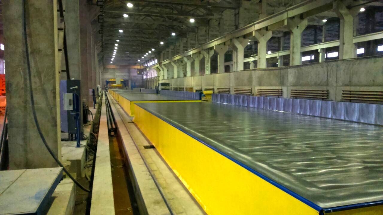

ПОВОРОТНЫЕ СТОЛЫ:

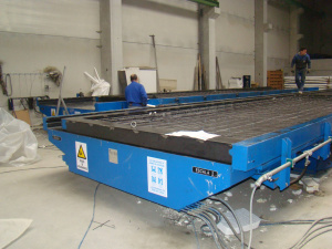

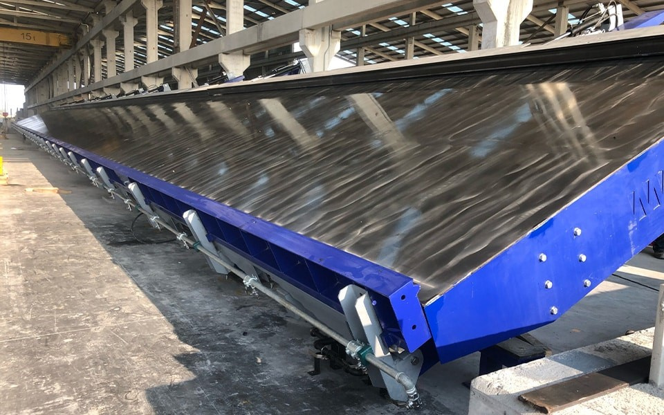

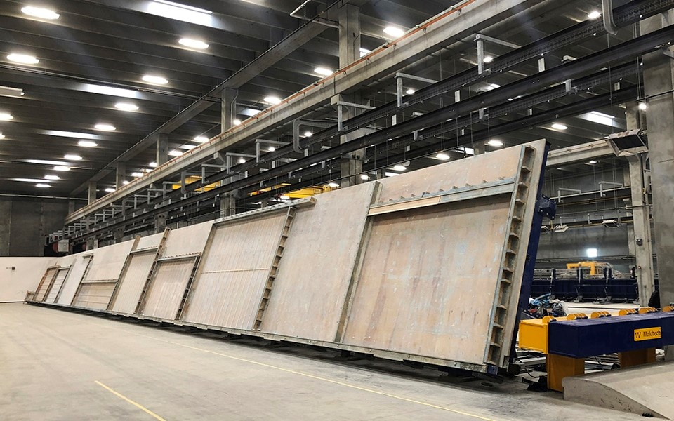

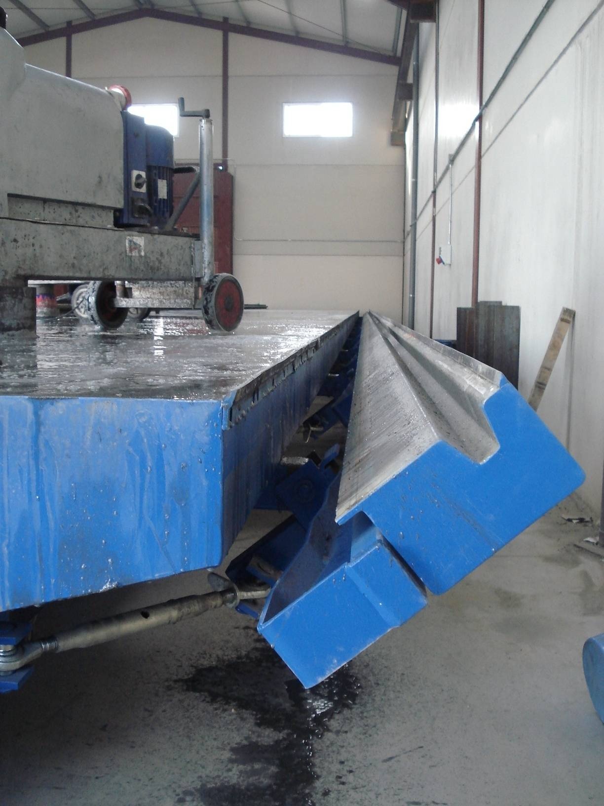

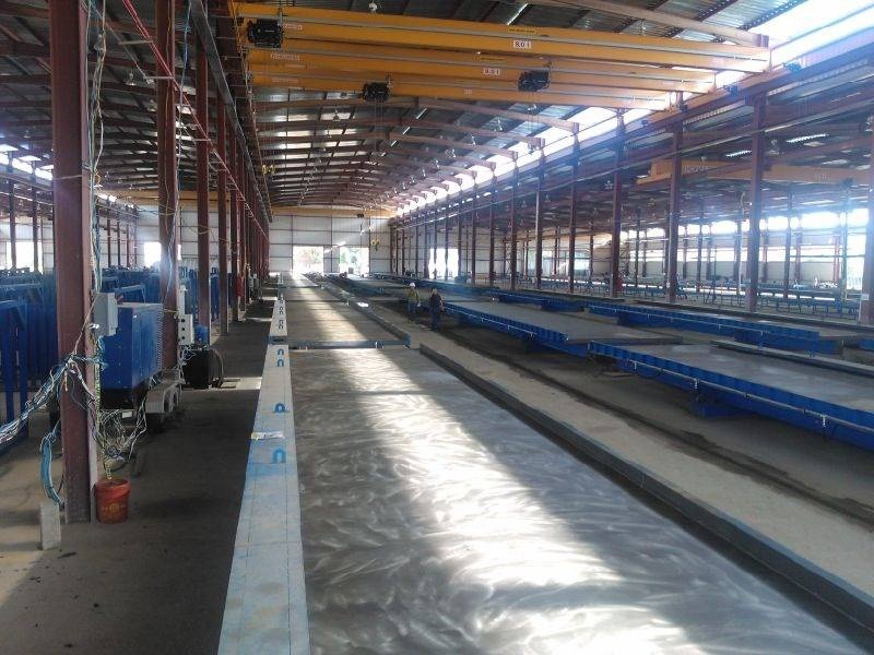

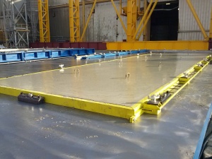

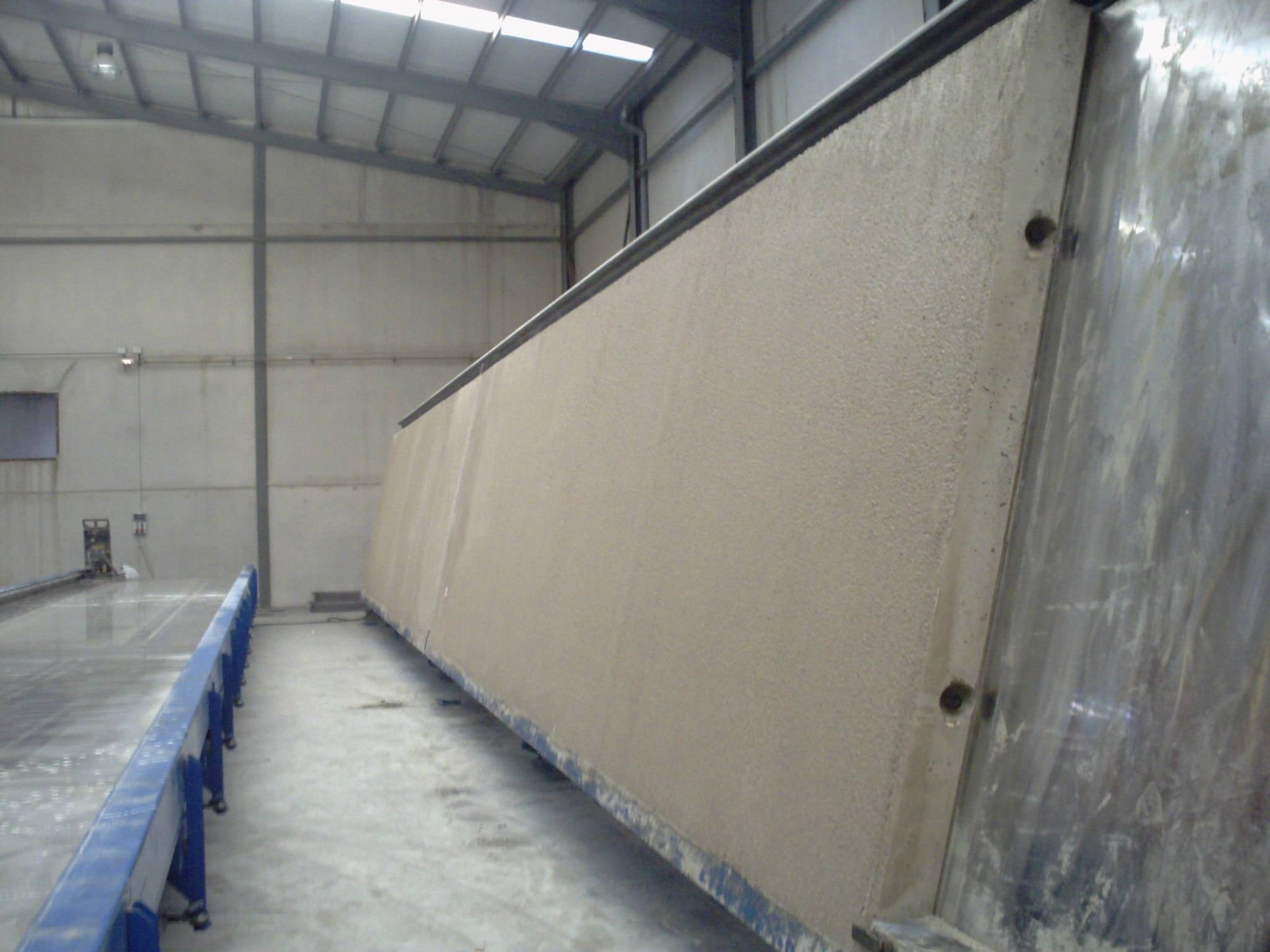

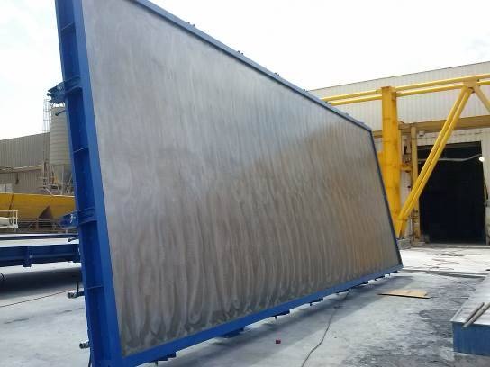

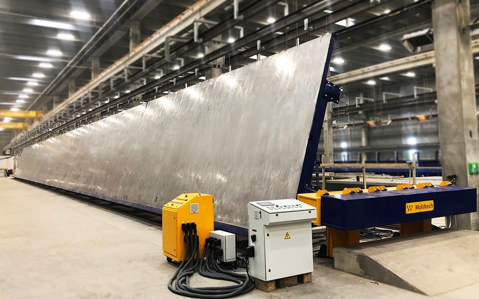

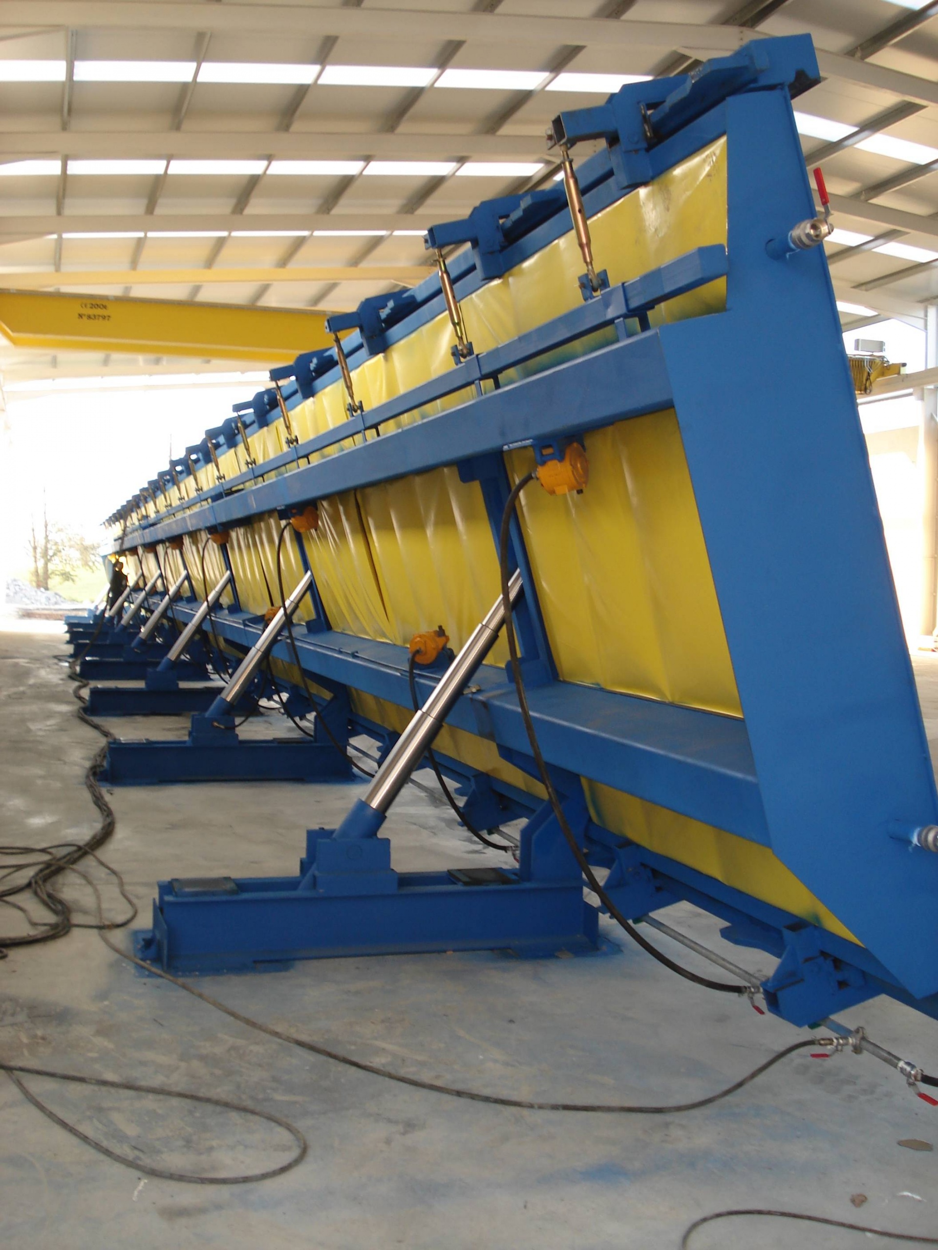

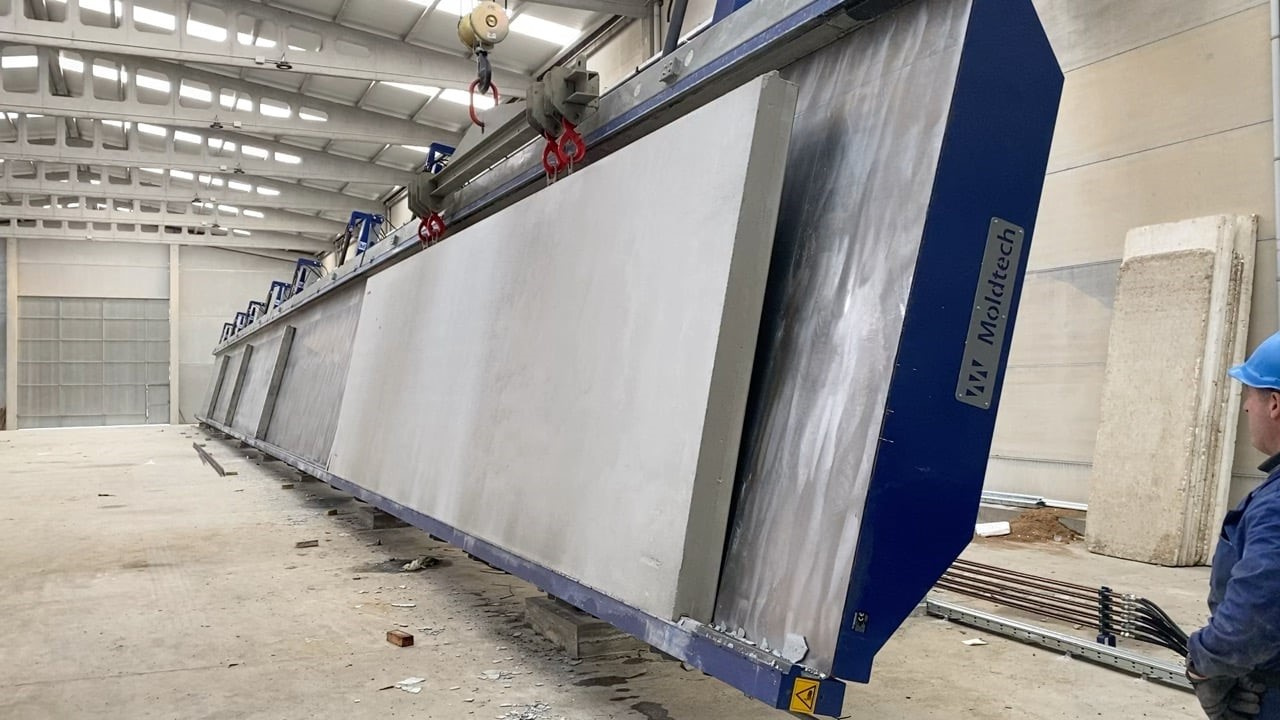

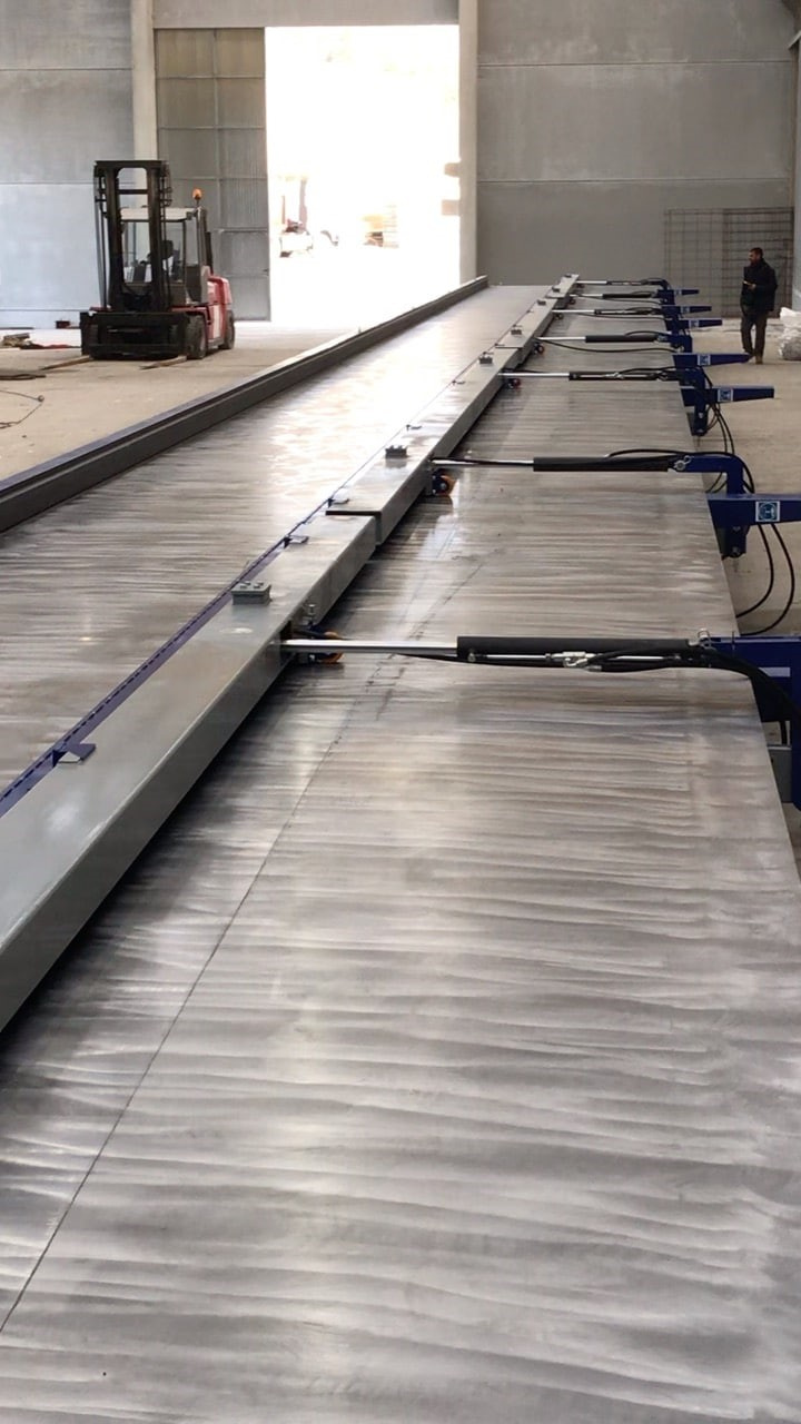

Производимые компанией поворотные столы предназначены для производства сборных железобетонных панелей различной толщины для жилых, коммерческих и промышленных зданий. Механизм наклона позволяет производить легкий съем панелей в вертикальном положении после отверждения бетона.

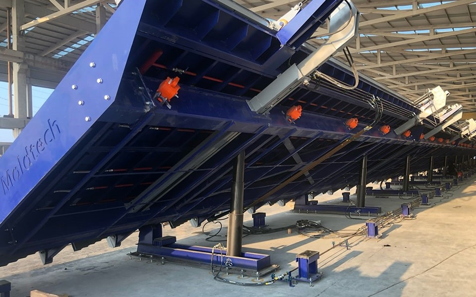

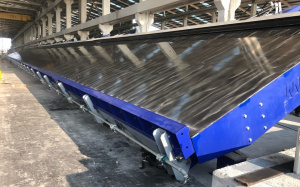

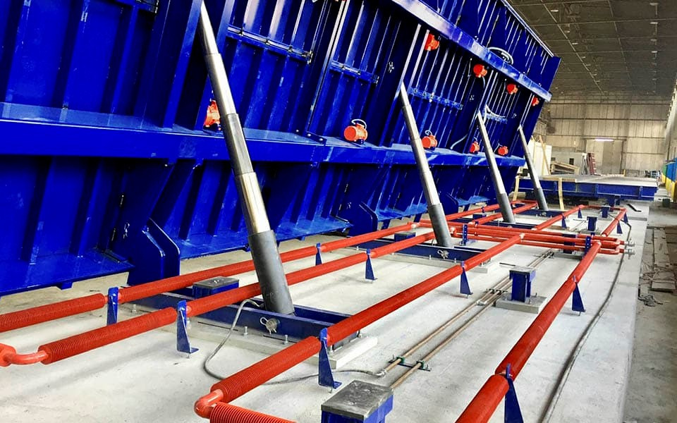

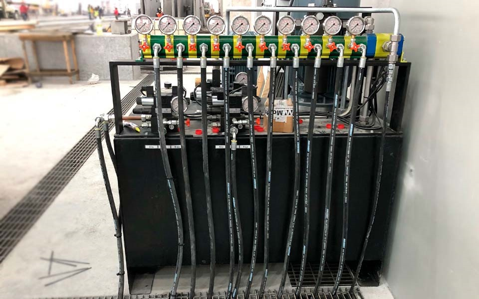

Механизм наклона состоит из телескопических гидравлических цилиндров, количество и нагрузочные характеристики которых соответствуют размерам и грузоподъемности стола. Цилиндры активируются при помощи электрического блока управления, который может работать с одним или с несколькими столами одновременно, опять-таки в соответствии с требованиями Заказчика.

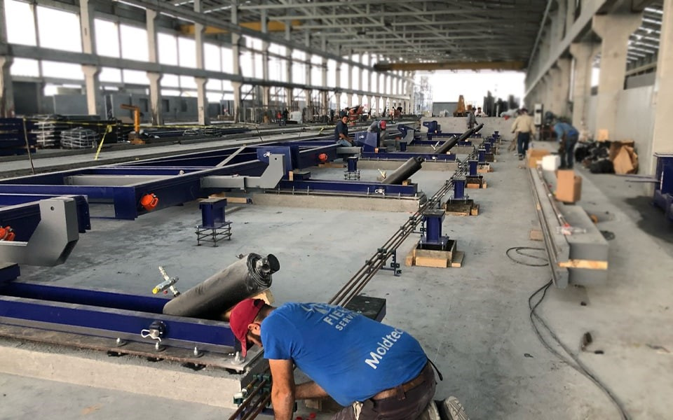

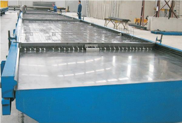

Столы могут иметь один или несколько бортов в зависимости от вида панелей, производство которых нужно обеспечить. Панели для промышленных зданий, как правило, имеют единый размер, и поэтому обычно используют столы с неподвижными бортами, в то время как панели для жилых зданий могут значительно различаться по размерам и по форме, и, следовательно, требуют более гибких решений.

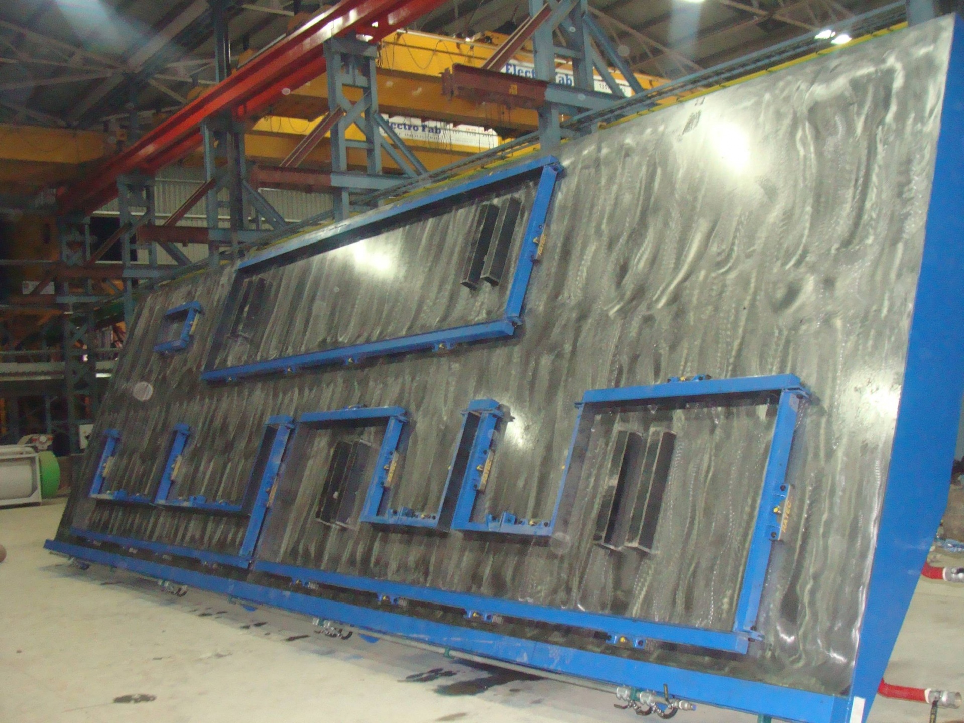

Борта могут быть могут неподвижная, откидными, сборно-разборными и иметь механическую регулировку по высоте. Борта формовочных стендов, как правило, дополняются гибкой опалубочной системой с использованием магнитных захватов. Эта же опалубка используется для формирования оконных и дверных проемов панелей. Наша компания предлагает разнообразие выбора опалубочных систем для оптимального решения по каждому проекту.
Столы комплектуются системой виброуплотнения, состоящей из комплекта электрических или пневматических вибраторов. Посредством вибрация происходит уплотнение бетона за счет удаления воздуха, при этом увеличивается его механическая прочность после отверждения. Кроме того, виброуплотнение позволяет использовать бетон с меньшим содержанием воды и ускорить процесса отверждения, что одновременно повышает производительность производственного процесса.
Система прогрева стола также повышает производительность за счет сокращения времени выдерживания. Эта система состоит из трубопроводов подачи горячей воды, расположенных под днищем стола, укрытого теплоизоляционным полотном.

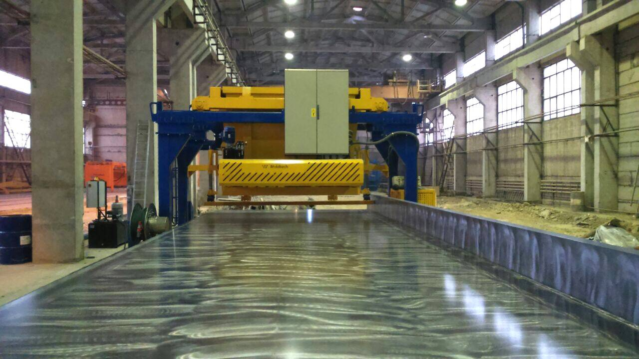

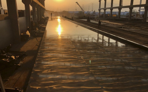

Для гарантированной гладкости и “блеска” финишной поверхности панели мы производим полировку рабочей поверхности стола до получения зеркального эффекта.
