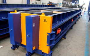

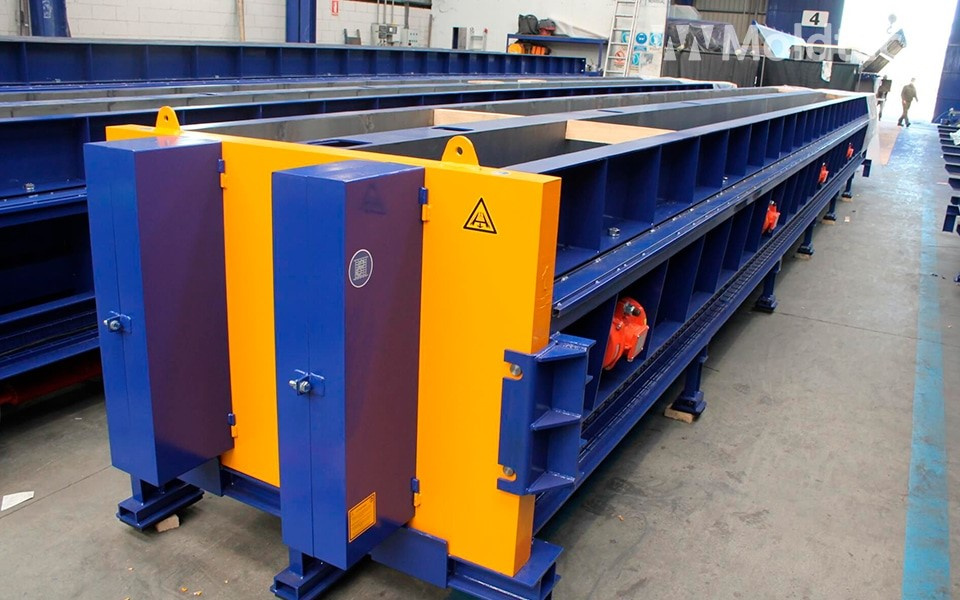

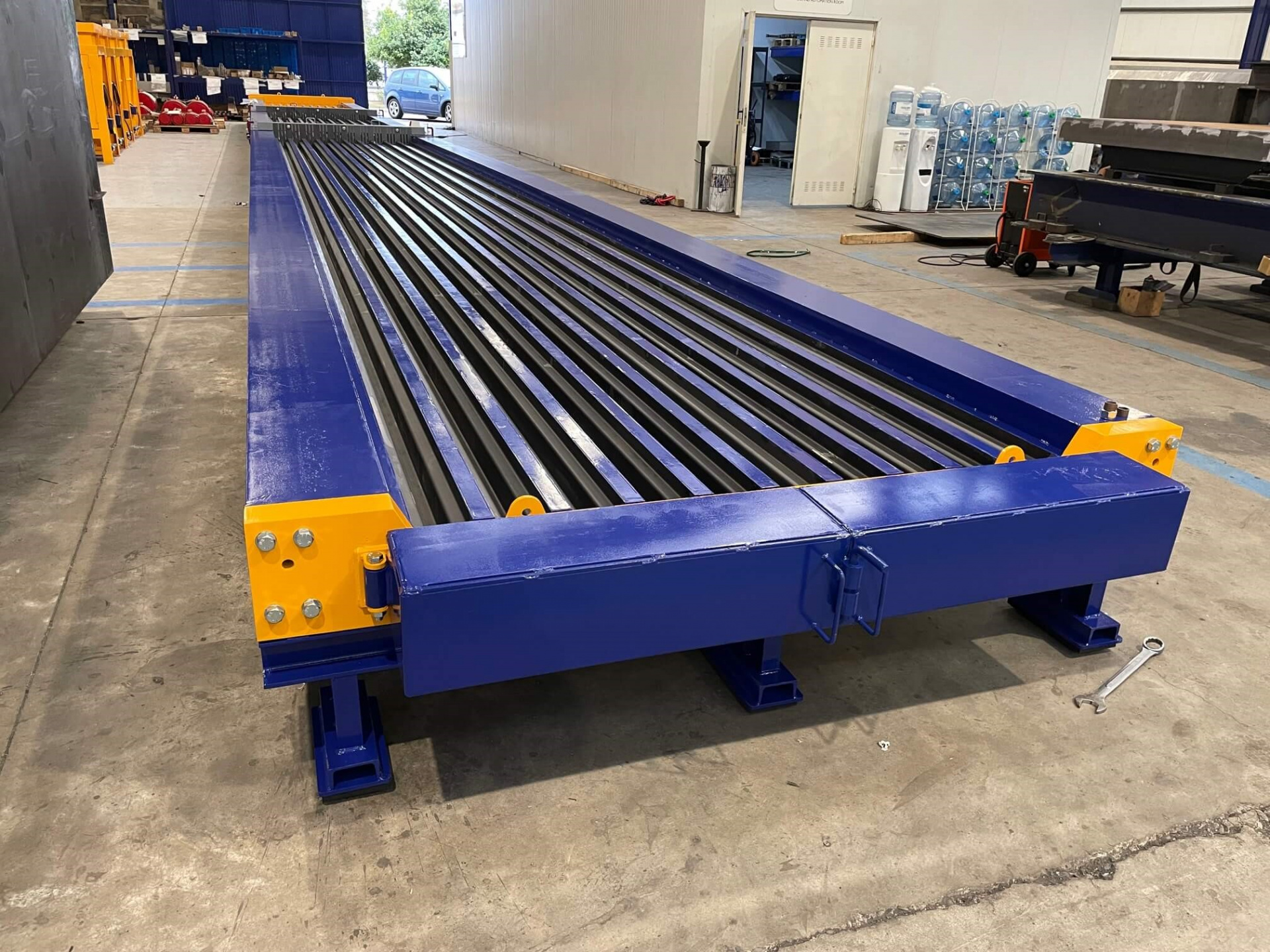

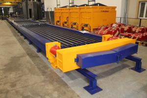

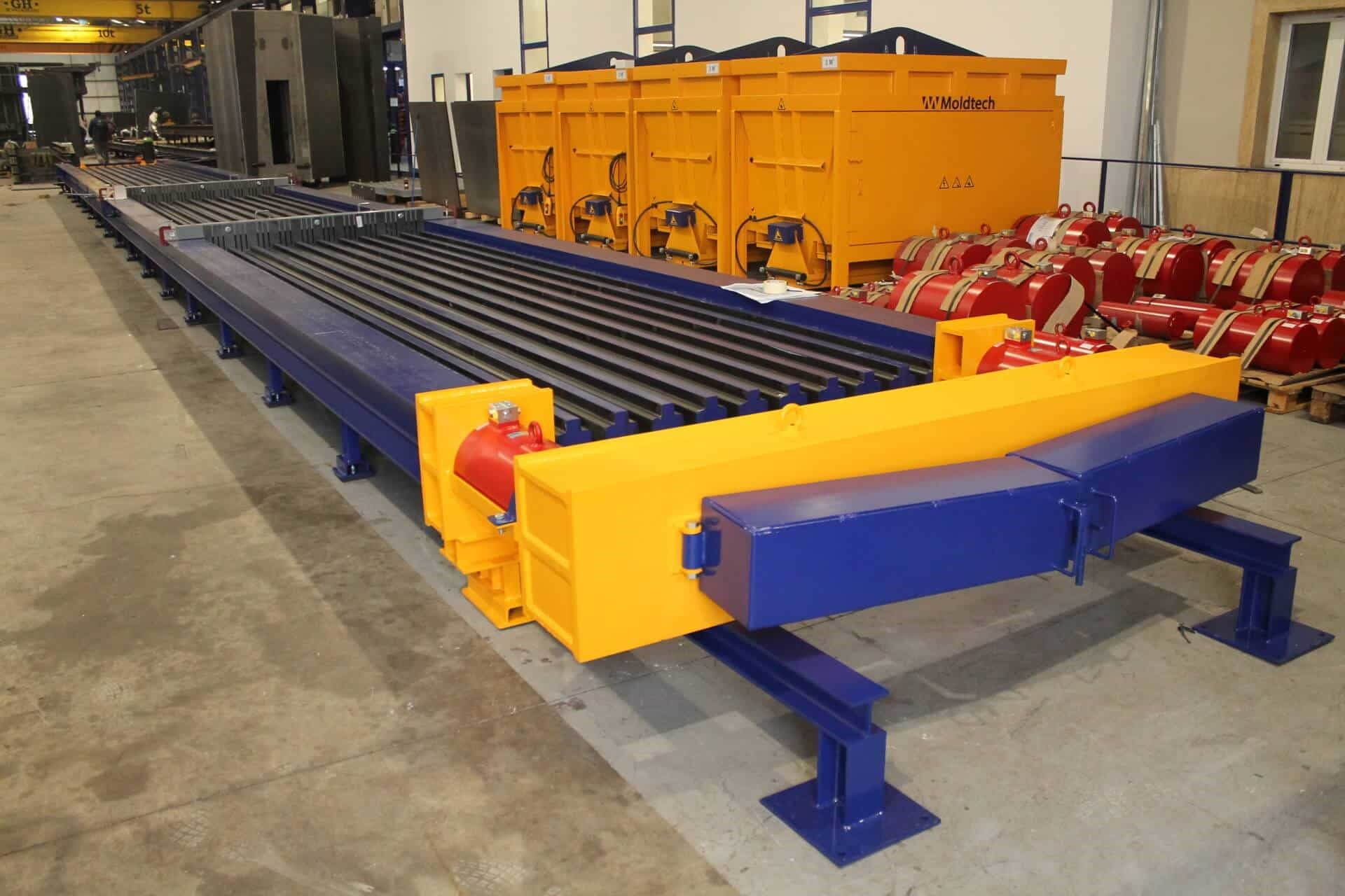

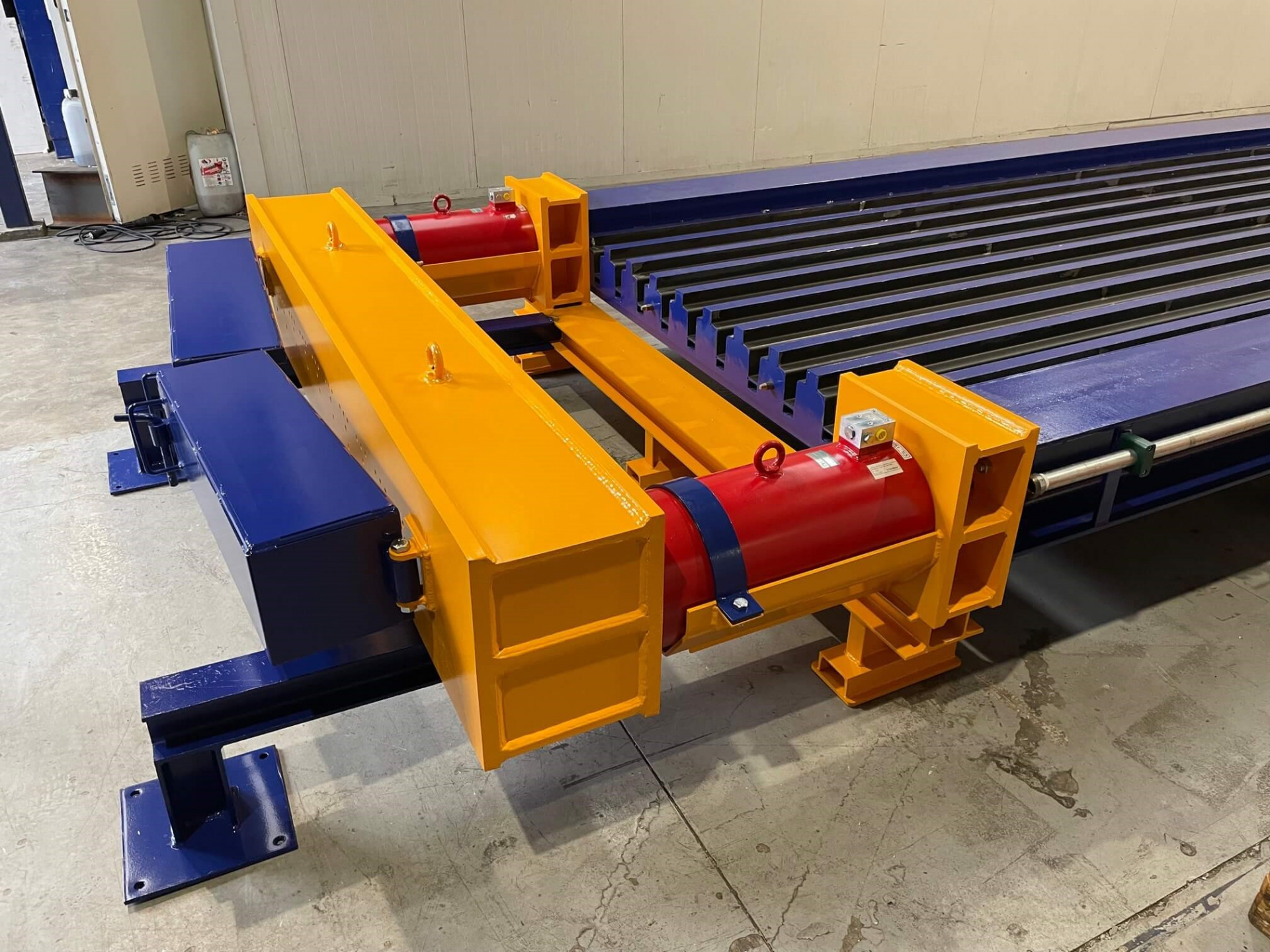

Самонесущий стол в виде кассеты для предварительно напряженных ригелей представляет собой систему, позволяющую производить ригели стандартных сечений с высоким уровнем технического качества. Оборудование легко адаптируется к сечению балок и производственной мощности, необходимой клиенту, таким образом, чтобы иметь возможность соблюдать нормативы той страны, в которой будет установлена данная производственная система.

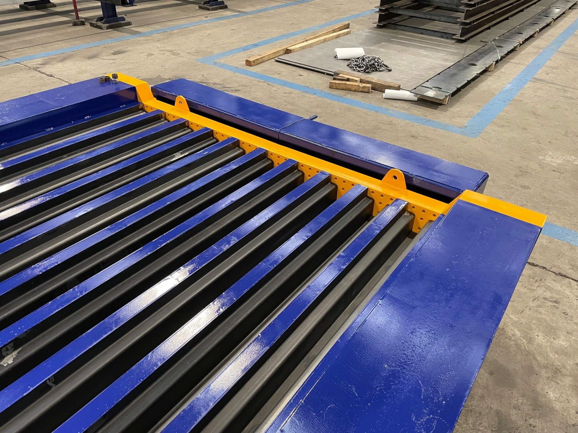

Самонесущий кассетный стол представляет собой оборудование, предназначенное для производства предварительно напряженных ригелей «вверх дном» и с небольшой конусностью, что позволяет легко извлекать изделия из формы. Данные столы обычно имеют от 8 до 10 параллельных производственных линий и длину, которая обычно соответствует модулям 11,80 м и кратным им значениям, то есть столы 11,80–23,60–35,40–47,20 м и т. д. Обычно эти столы обычно не превышают 80-100 метров в длину.
Составляющие компоненты:
Анкерные упоры
Самонесущий стол с кассетой
Поперечные сепараторы
Гидравлические блоки натяжения и релаксации

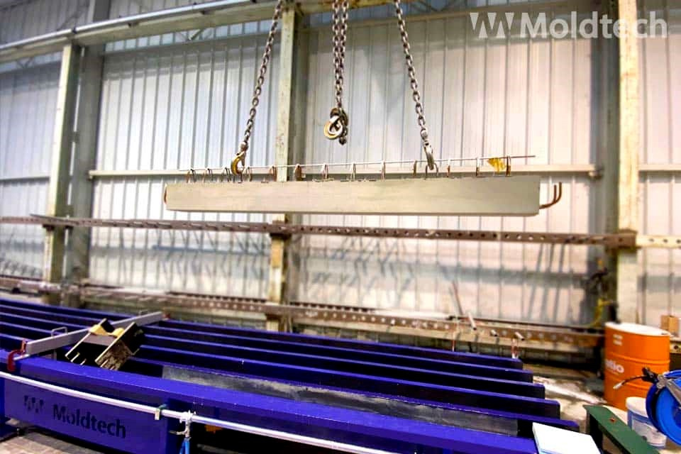

Пример готового проекта:
Данный проект включает:

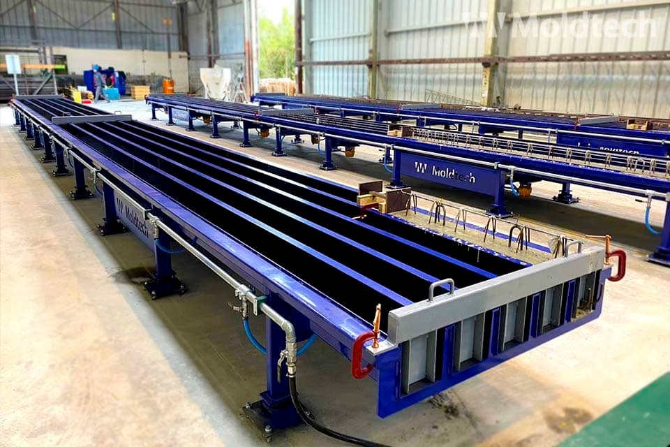

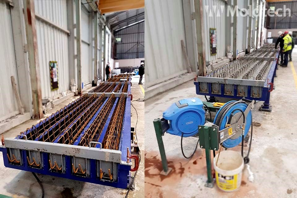

Изготовление, установка и сборка 3 кассетных столов для производства сборных балок.
Несколько производственных линий на каждом столе.

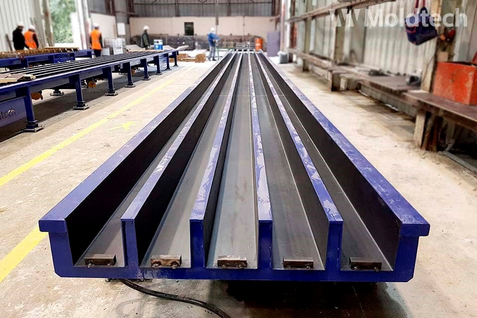

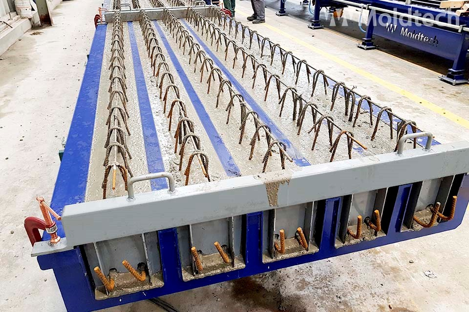

Клиент производит балки сечением 20×20 см.
Каждая балка имеет статическое армирование и минимальную конусность, позволяющую легкую распалубку.
Высокое качество поверхности балок. Все поверхности формы, соприкасающиеся с бетоном, были отполированы, что в сочетании с установленной пневматической вибрационной системой и высоким качеством бетона, произведенного клиентом, позволяет получить конечный продукт очень высокого стандарта качества.
Установленное оборудование позволяет заказчику иметь производственную мощность до 240-250 погонных метров, за счет чего достигается высокая производительность, сокращение сроков и затрат на производство.

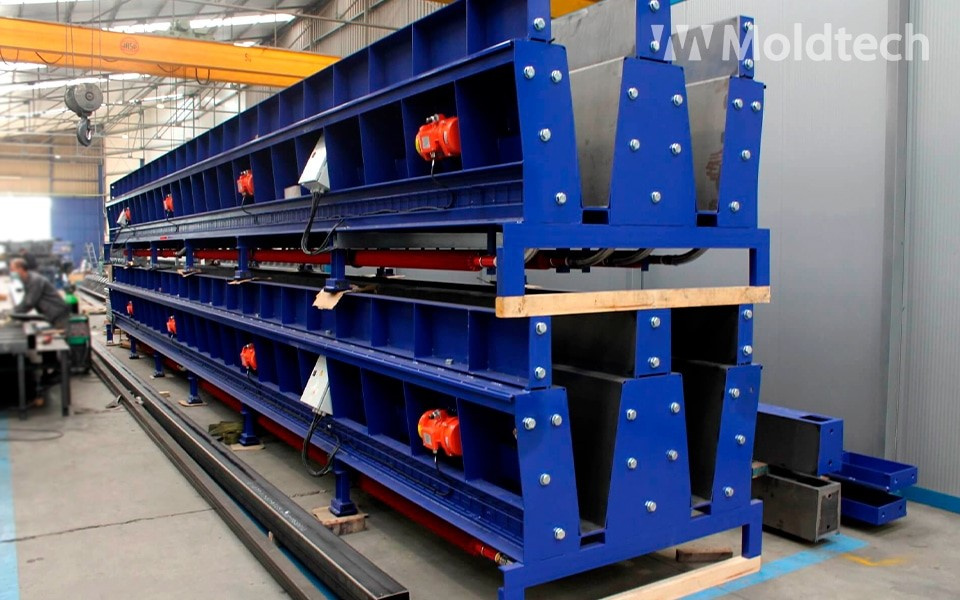

Второй вариант:

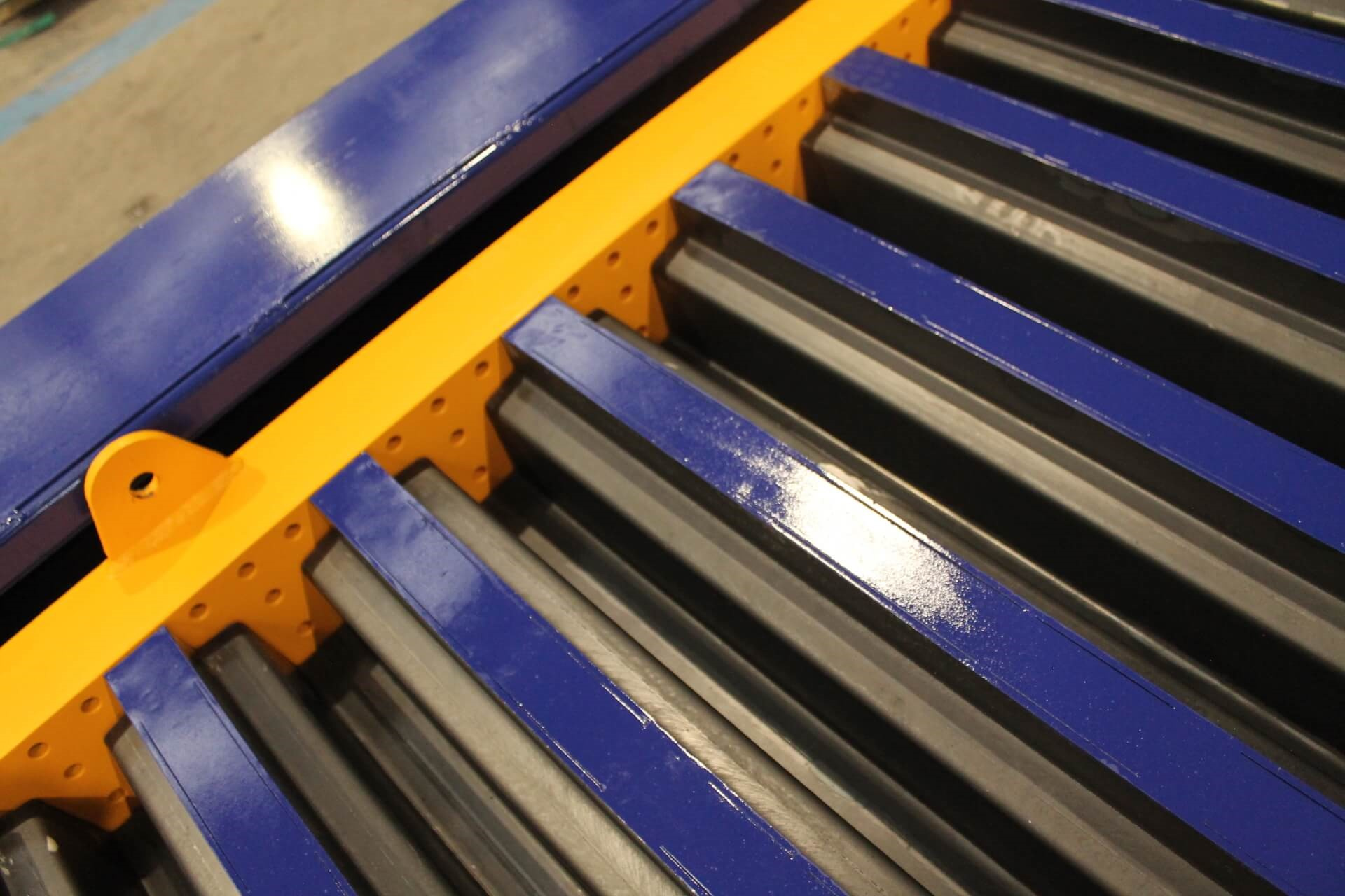

Этот проект включает в себя изготовление, установку и сборку 2-х кассетных форм для предварительно напряженных балок (или ригелей) длиной 62,5 метра и мощностью предварительного напряжения 600 тонн. Каждая форма имеет 2 производственные линии и включает в себя трубы для подключения отопления, а также электрическую вибрационную систему для облегчения процесса заливки и схватывания бетона. Кроме того, обе формы имеют минимальную конусность, что упрощает процесс извлечения готовых изделий из формы.
Обе батареи предварительно напряженных балок включают в себя съемную верхнюю часть для изготовления различных секций прогона, одна из этих секций соответствует только нижней трапеции. В свою очередь, поперечные сепараторы включены, чтобы иметь возможность изготавливать различные единицы детали в одной и той же линии работы.
