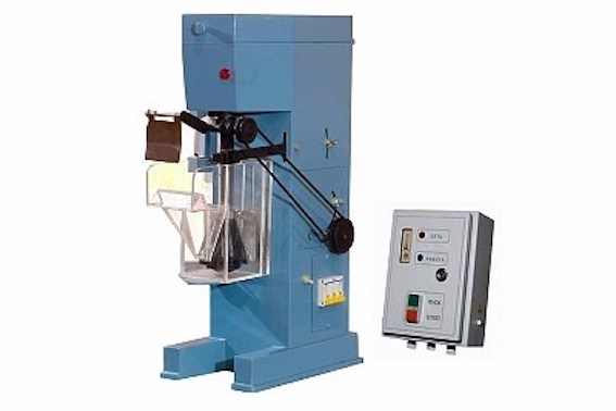

Флотационная машина ФМЛ 0,3 (189 ФЛ)
Машина флотационная ФМЛ 0,3 (189 ФЛ) предназначена для проведения исследований обогатимости различных руд методом пенной флотации при содержании твердого в пульпе до 40% по массе и крупностью менее 0,074 мм свыше 50% при pH от 2 до 12.
Вместимость камер полезная, л 0,05; 0,1; 0,2; 0,3
Диаметр импеллера, мм 28
Частоты вращения импеллера, с-1 31,0; 42,5; 50,0; 64,5
Количество воздуха, засасываемого импеллером при наибольшей частоте вращения, л/с, не менее 0,02
Номинальная установленная мощность, кВт 0,18
Напряжение питающей сети, В 380
Габаритные размеры, мм
Длина 420
Ширина 380
Высота 600
Масса, кг 27
