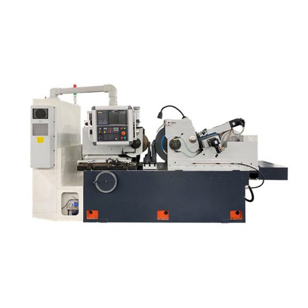

Круглошлифовальный станок MGK11250
Обновлено 19.05.2023 534487
Круглошлифовальный станок MGK11250 предназначен для внешнего и наружного шлифования цилиндрических и пологих конических поверхностей деталей методом врезного и продольного шлифования.
  • Модель: MGK11250
  • Система управления: Siemens 808D
  • Диаметр шлифования: 50 - 250 мм
  • Максимальная длина для шлифования: 800 мм
  • Длина загружаемой заготовки (макс.): 6500 мм
  • Диаметр плунжерного шлифования: 20 - 250 мм
  • Максимальная длина для плунжерного шлифования: 590 мм
  • Диаметр шлифовального круга: 600 мм
  • Толщина шлифовального круга: 305 мм
  • Перемещение шлифовального круга по оси Х: 280 мм
  • Скорость перемещения шлифовального круга по оси Х: 0,01 - 4 м/мин
  • Перемещение шлифовального круга по оси Х1: 120 мм
  • Скорость перемещения шлифовального круга по оси Х1: 0,01 - 4 м/мин
  • Перемещение шлифовального круга по оси Z: 450 мм
  • Скорость перемещения шлифовального круга по оси Z: 0,01 - 5 м/мин
  • Скорость холостого хода: 10 - 300 об/мин
  • Угол поворота направляющего колеса в вертикальной плоскости: -2 - 4°
  • Угол поворота натяжного шкива в горизонтальной плоскости: 0 - 3°
  • Максимальная подача натяжного ролика: 145 мм
  • Максимальная подача шлифовального круга (ось Х): 280 мм
  • Максимальная скорость подачи шлифовального круга: 0,01 - 4 м/мин
  • Точность позиционирования подачи шлифовального круга: 0,008 мм
  • Мощность двигателя шлифовального круга: 37 кВт
  • Общая мощность: 46,5 кВт
  • Питание: 380 В / 50 Гц
  • Габаритные размеры: 3380 x 3400 x 1950 мм
  • Вес: 10500 кг
