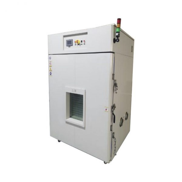

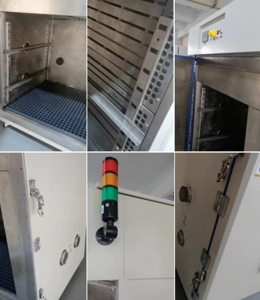

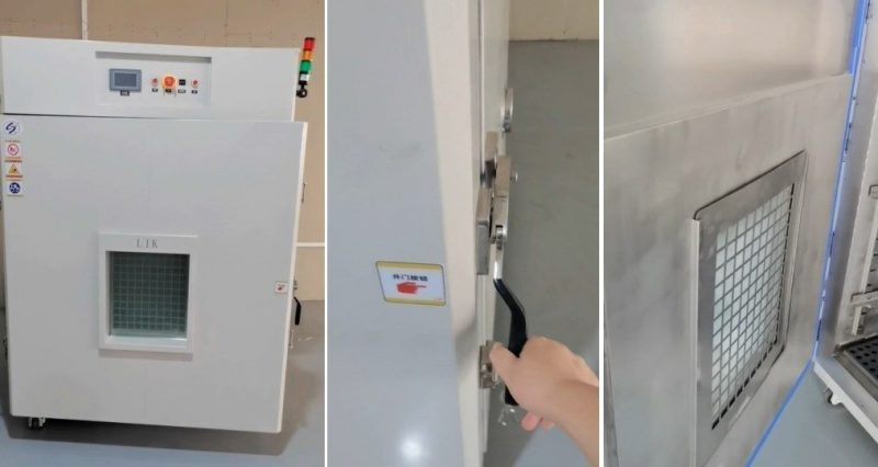

Сушильный шкаф LJ103-2000L
Обновлено 19.05.2023 534534
Сушильный шкаф для нагрева, высушивания и тепловой обработки различных материалов в воздушной среде.
  • Модель: LJ103-2000L
  • Размер камеры: 1000 х 2000 х 1000 мм
  • Температура нагрева: 10 - 200 °С (регулируемая)
  • Скорость нагрева: 1 - 5 °C (регулируемая)
  • Точность регулирования температуры: ≤ 0,5 °С
  • Точность сохранения температуры в камере: ≤ 2 °С
  • Температура нагрева корпуса камеры: ≈ 10 °С от окружающей среды
  • Материал внутреннего покрытия: Нержавеющая сталь 1 мм
  • Изоляционный материал: Алюмосиликатная вата 100 мм, 120 кг
  • Уплотнительный материал: Силиконовая термостойкая лента
  • Материал нагревательной трубки: Нержавеющая сталь
  • Направление потока воздуха: Слева направо
  • Диаметр впускного клапана: 90 мм
  • Диаметр выпускного клапана: 120 мм
  • Термостат: TEEA с контактором Schneider
  • Тип управления: ПЛК
  • Параметры электропитания: 15 кВт / 380 В / 50 Гц
  • Габаритные размеры: 2360 х 1350 х 1640 мм
  • Вес: 550 кг
