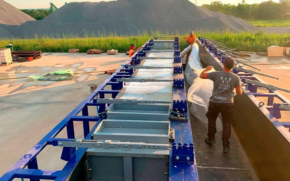

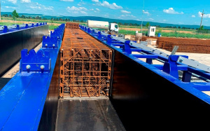

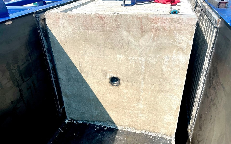

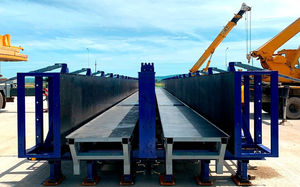

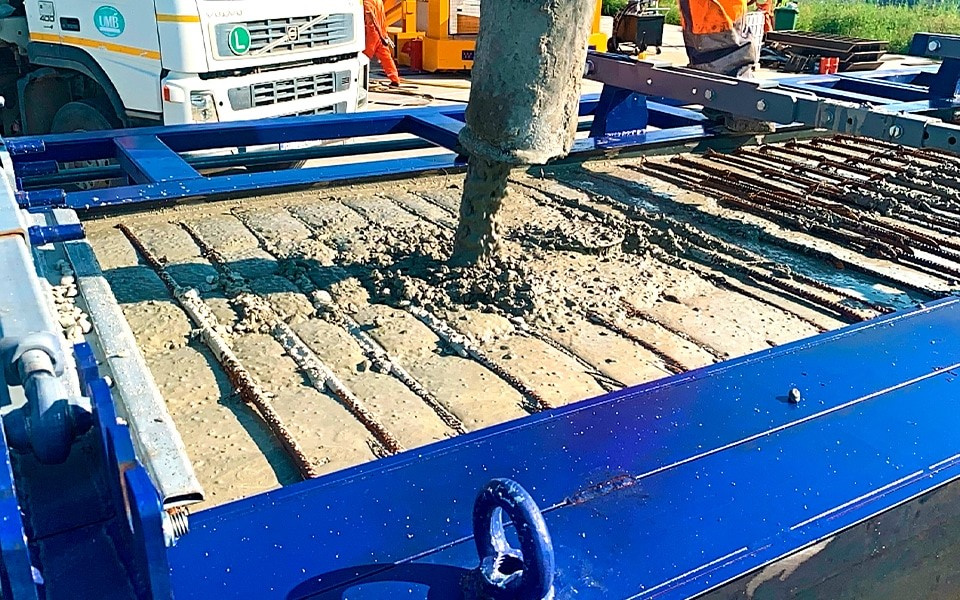

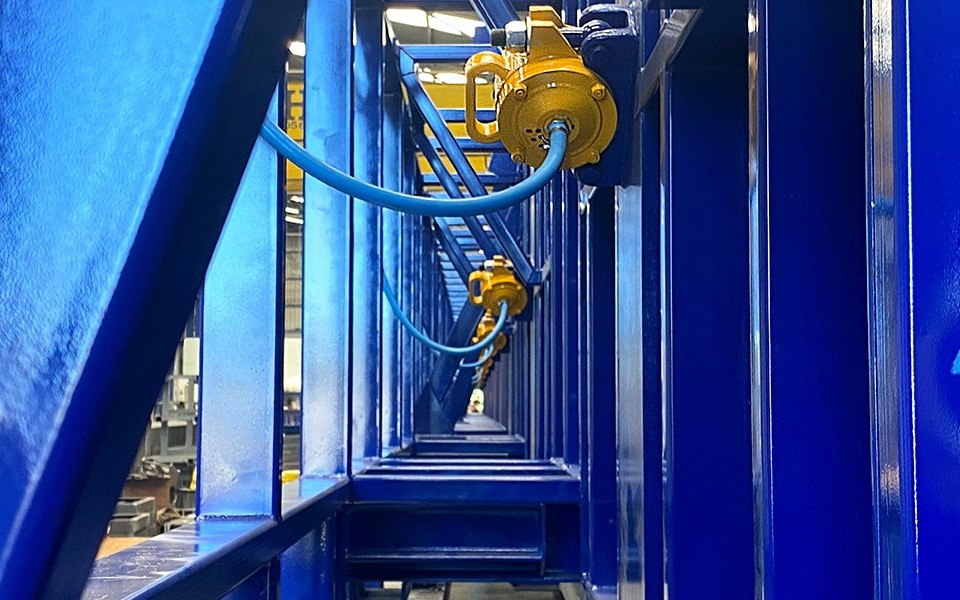

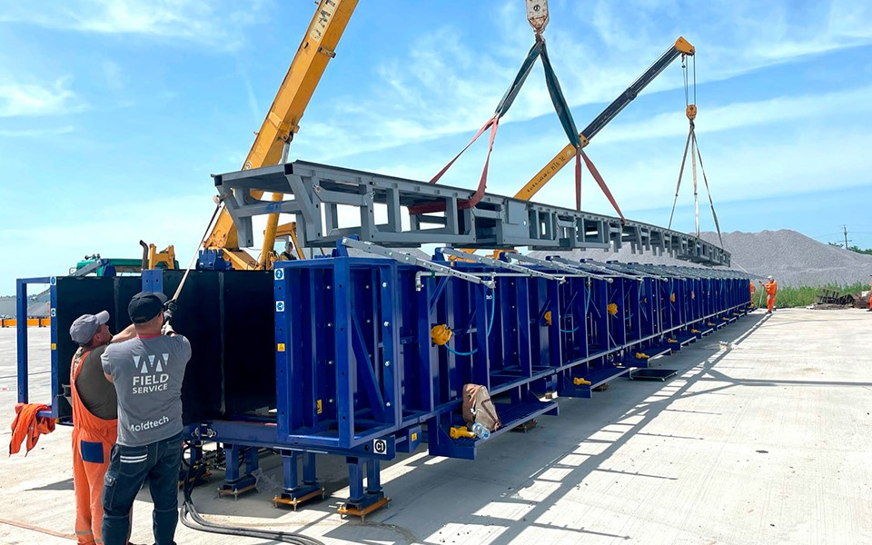

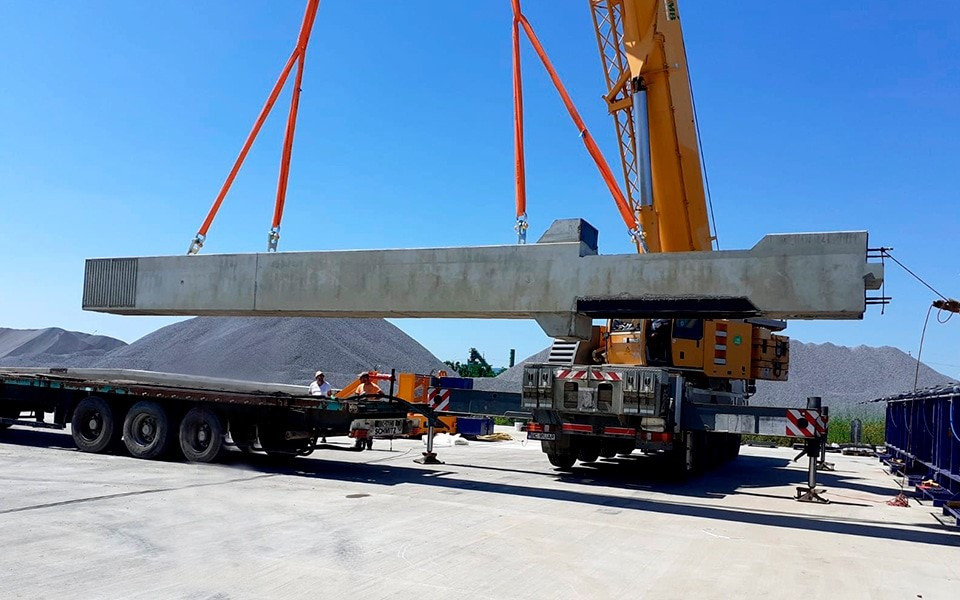

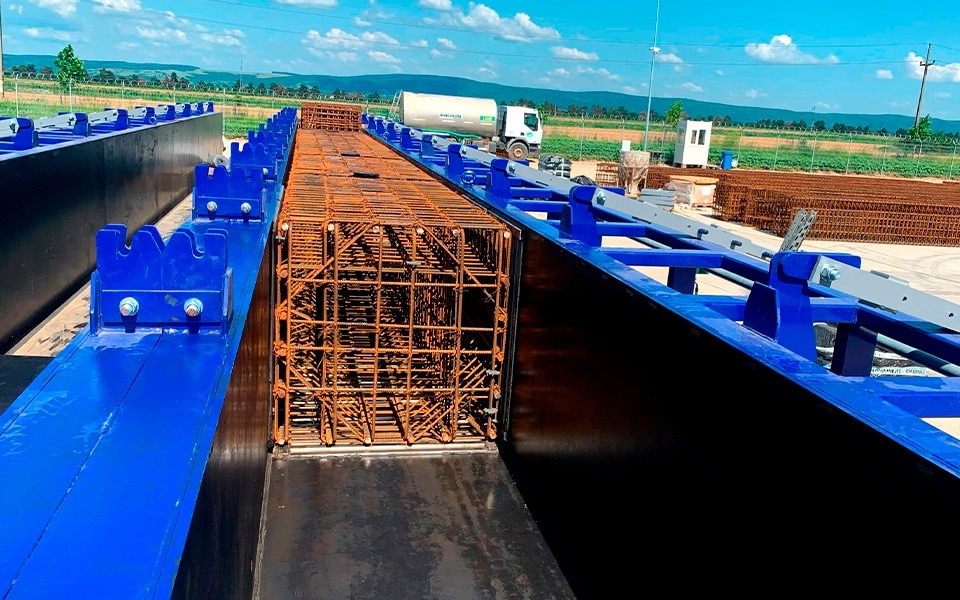

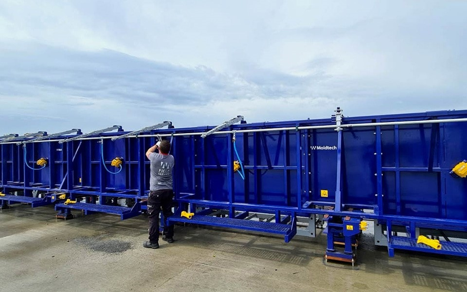

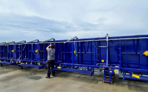

Двойная гидравлическая форма для 34–х метровых колонн.
Одна из недавно доставленных форм представляет собой двойную форму для колонн общей длиной 34 метра. Для обеспечения более эффективной и комфортной работы форма оснащена гидравлической системой, которая позволяет активировать ее открытие и закрытие с электрического пульта управления. Движения выполняются очень плавно благодаря нейлоновым скользящим дорожкам, расположенным в основании формы. После завершения закрывающего движения имеются механические замки, которые прижимают стороны формы к опорной плите перед заливкой бетона. Этот зажим в сочетании с прочными боковыми стенками формы и верхними фланцами обеспечивает абсолютную ровность отливки.
Каждая линия форм может производить колонны различной ширины от 30 см до 120 см. Это позволяет UMB отливать колонны в полном диапазоне размеров от 30 см x 30 см до 120 см x 120 см. Кроме того, форма позволяет встраивать консоли с трех сторон колонны. Колонны стандартной длины 14 метров будут иметь 3 комплекта консолей на разной высоте колонны. Форма обеспечивает гибкость для позиционирования консоли по высоте в определенном диапазоне благодаря подвижным пластинам сбоку и в основании формы. Для оптимального уплотнения бетона форма включает пневматическую вибрационную систему, которая соединена с компрессором и позволяет вибрировать различные участки формы. Наконец, форма соответствует всем европейским нормативам о безопасности и охраны труда, аварийных сигналов и других профилактических мер.
Эта новая форма вместе с другим оборудованием для производства панелей и балок позволит предложить комплексное решение для строительства промышленных и логистических зданий, растущего сегмента рынка в строительном бизнесе.
