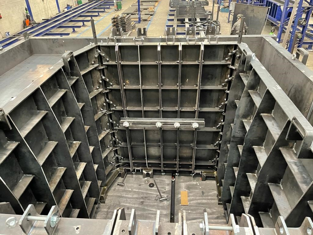

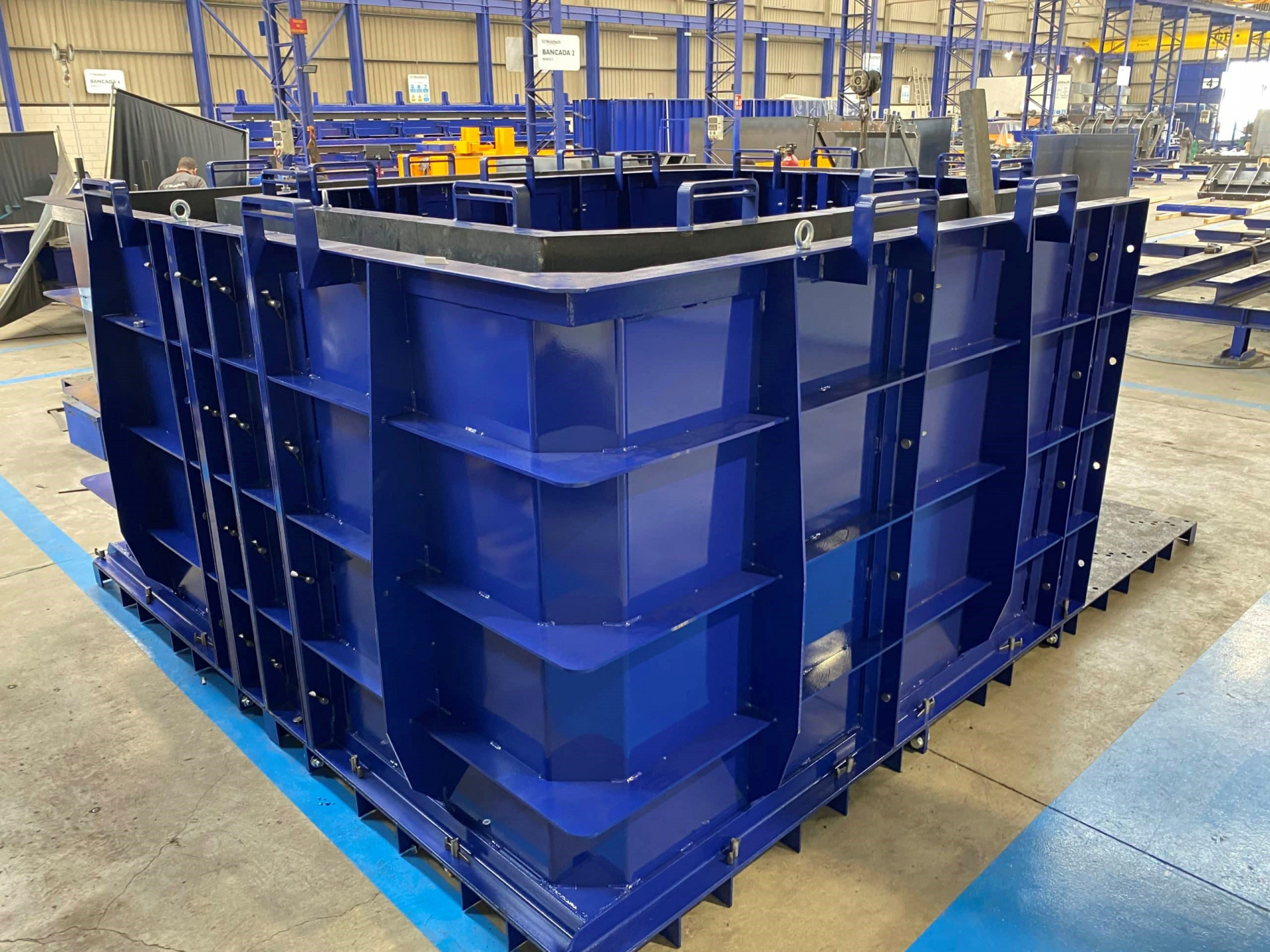

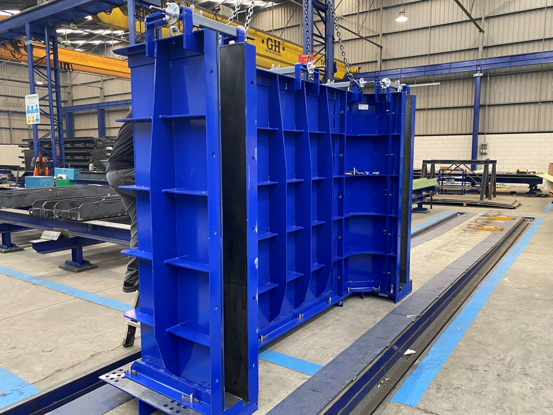

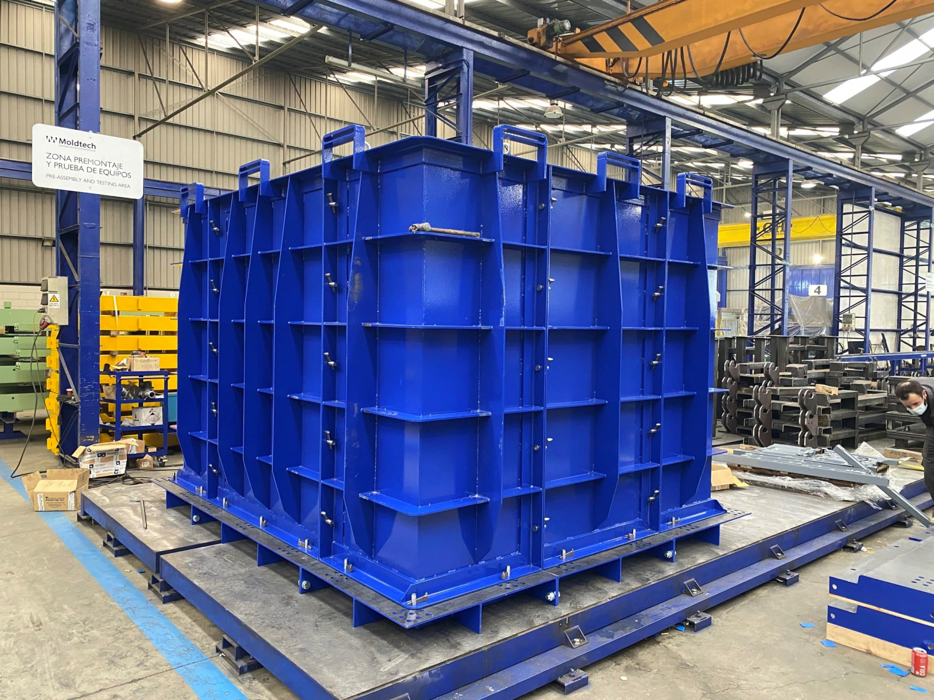

Модульная форма безвибрационной отливки объемных изделий ЖБИ.
Предназначены для производства сборных железобетонных коробчатых изделий, объемных форм таких как - водоотводы и крупногабаритные лотковые элементы.

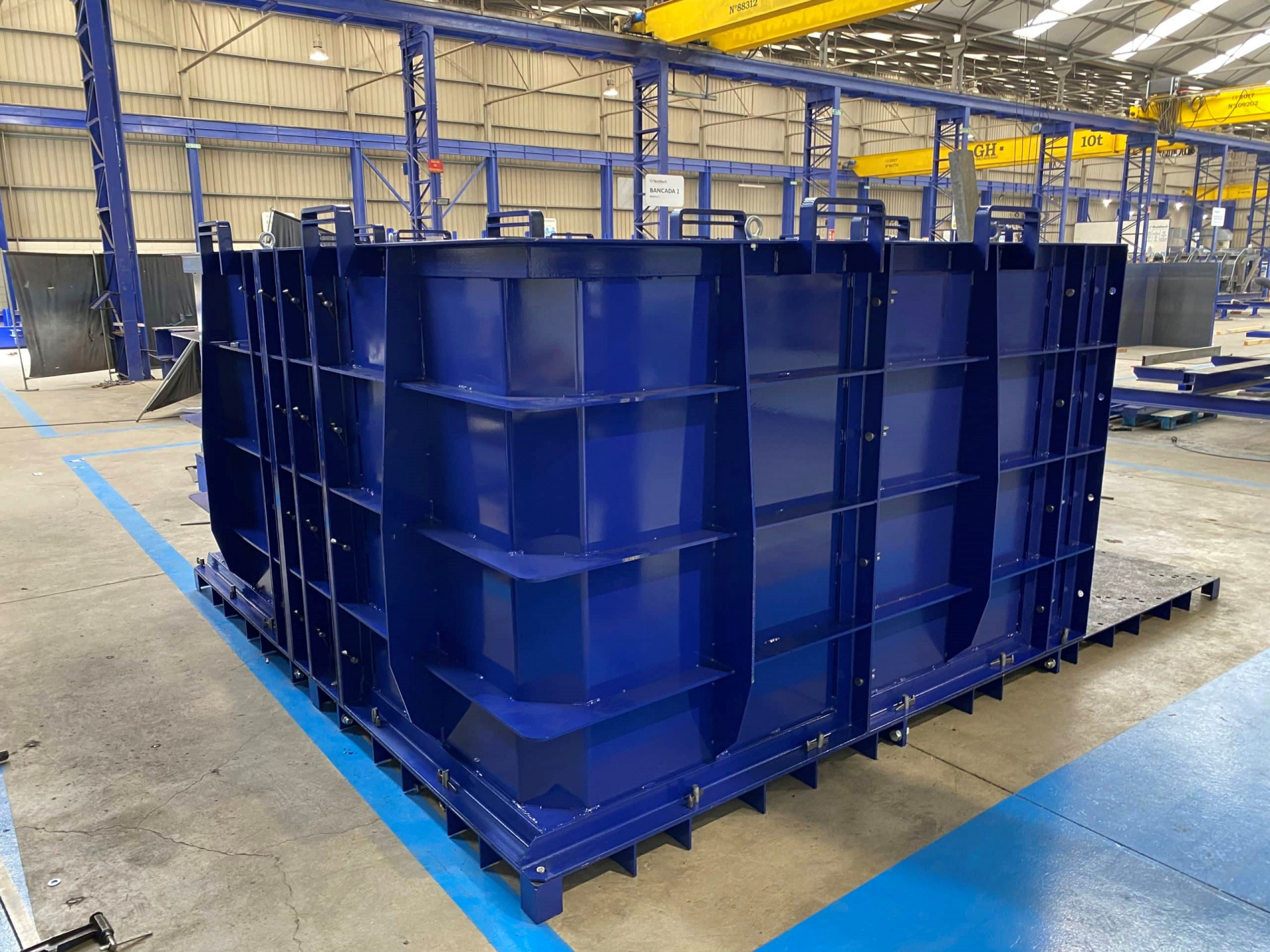

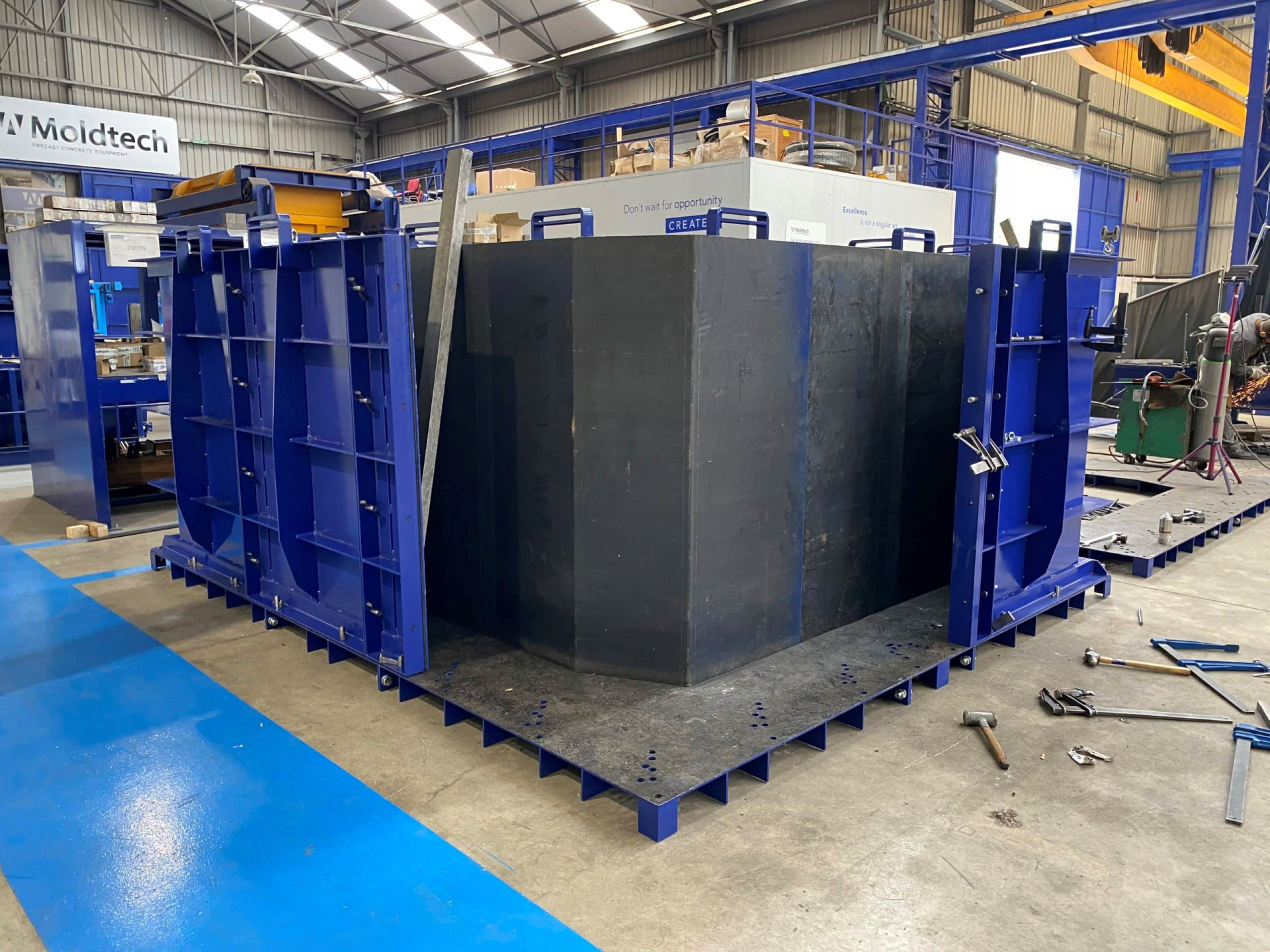

Сборка и открывание формы выполняются вручную, соединением необходимого количества элементов соответственно габаритам готового изделия с максимальной длиной 7 м (в зависимости от комплектности поставки опалубки). Та же система крепления используется для фиксации дополнительных проставок для регулировки толщины готового изделия.

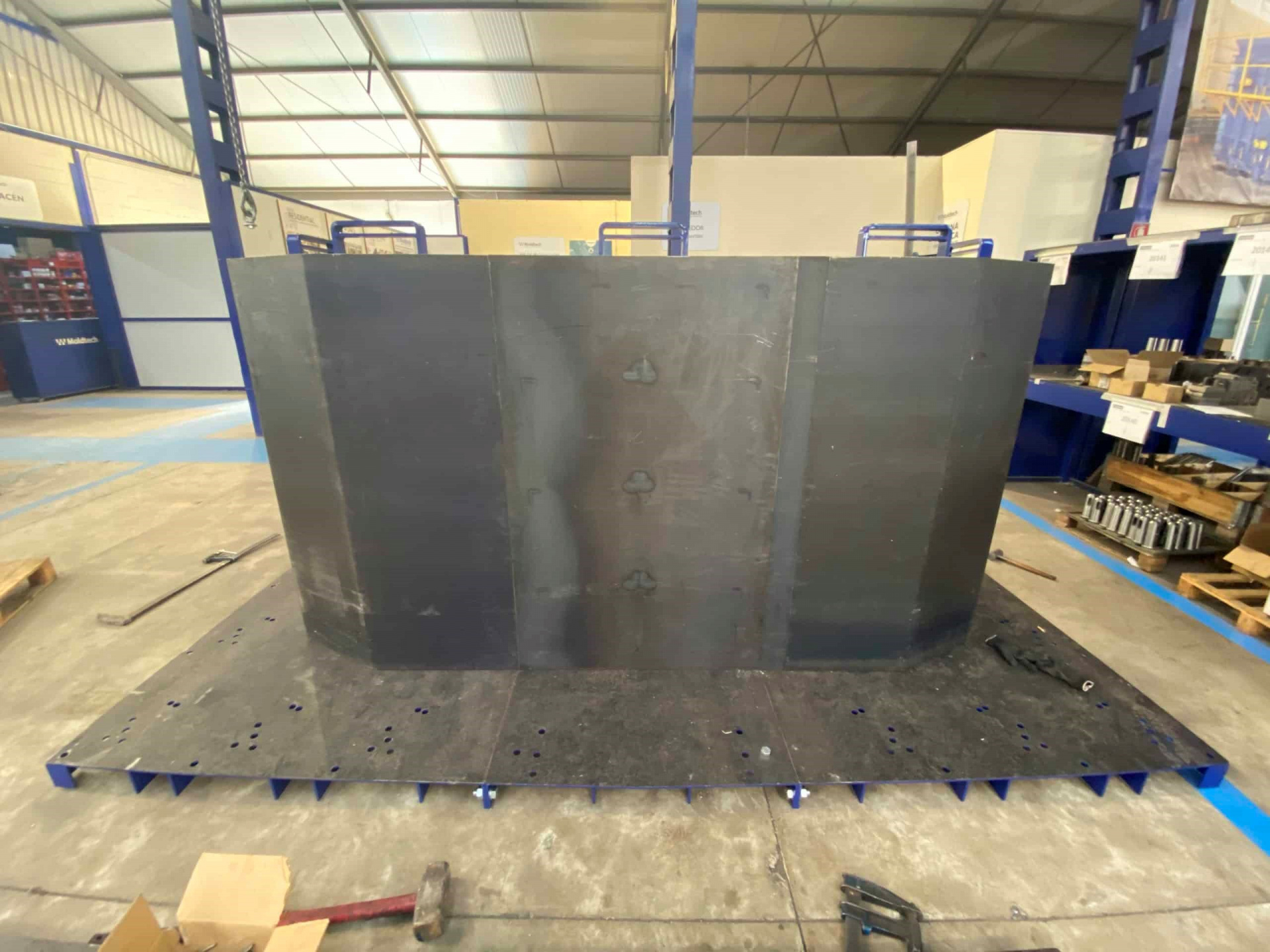

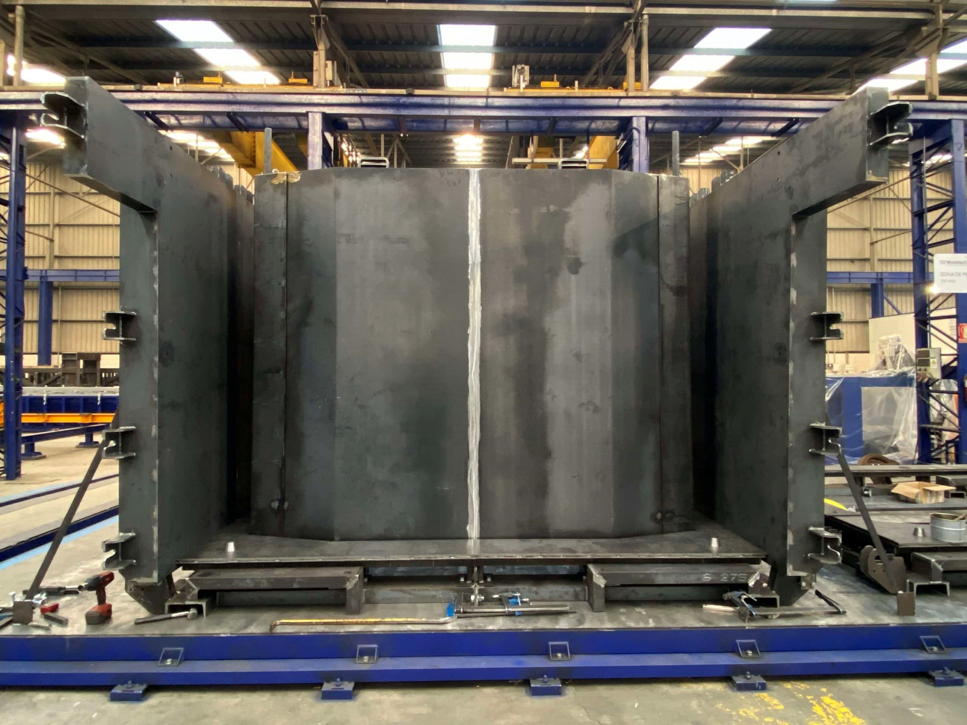

Производится установка нижних упорных щитов и их фиксация при помощи болтов и гаек. Затем из панелей по размеру прямоугольной водопропускной трубы собирается внутренняя опалубка. После нанесения антиадгезивного средства для облегчения распалубки и укладки арматуры происходит аналогичный процесс сборки наружной опалубки на днище.
Внутренняя и наружная опалубки соединены с помощью болтов и клиньев, каждая из них может быть разделена на две части и снята при открывании формы, что упрощает процесс производства нескольких изделий с одинаковыми размерами.
Для блокировки верхней части используются распорные трубы с быстроразборным натяжным крепежом системы «Дивидаг» (Dywidag).
Верхние кромки панелей формооснастки имеют уплотнительные прокладки для недопущения протекания цементного молочка. В качестве дополнительной опции опалубочная система может быть укомплектована форм-модулями опорных консолей для плит или для подпорных фланцев для фиксации грунта над коробчатыми кульвертами. Кроме того, формооснастка может быть переналажена для производства прямоугольных водопропускных труб и лотковых элементов с пазом и гребнем для сочленения друг с другом.
