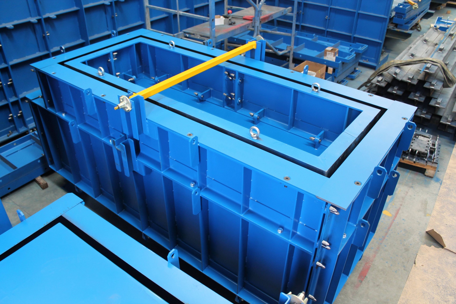

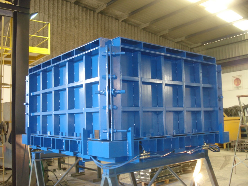

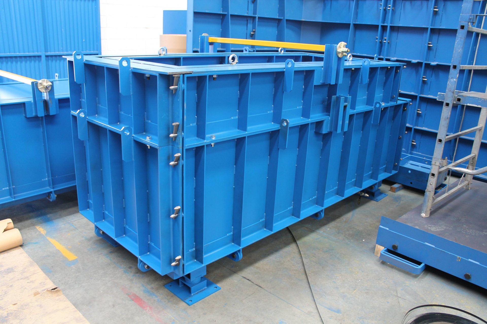

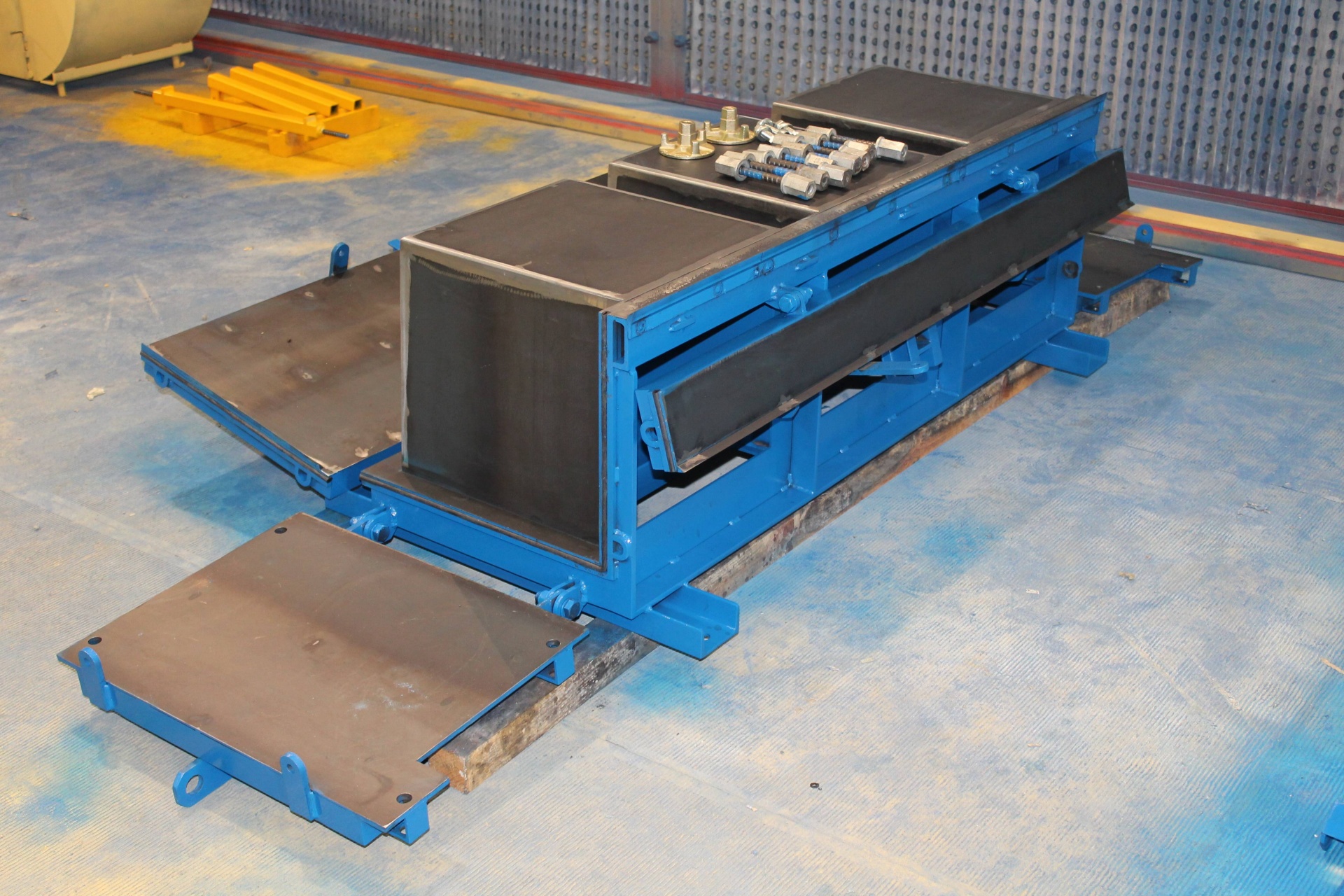

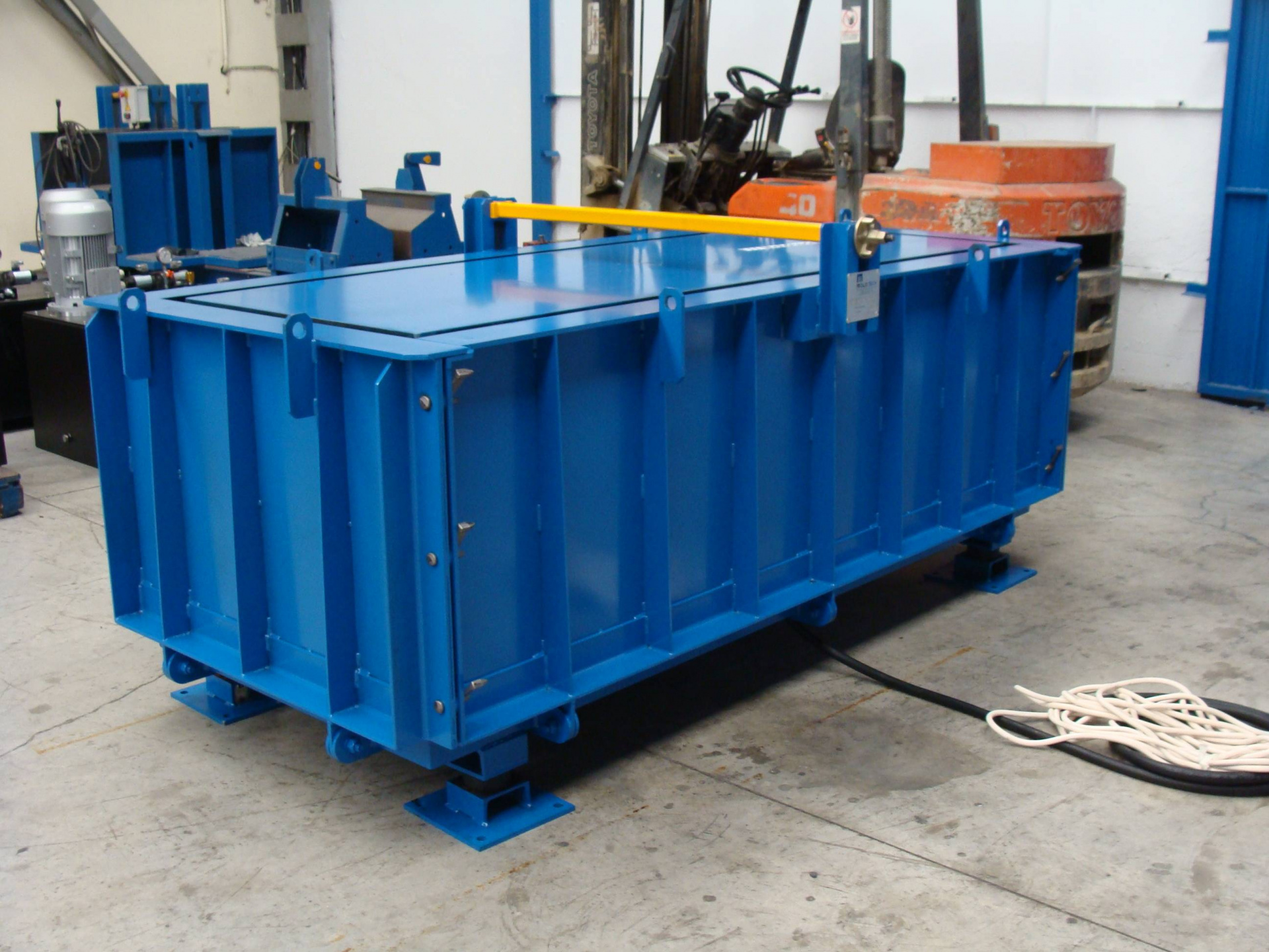

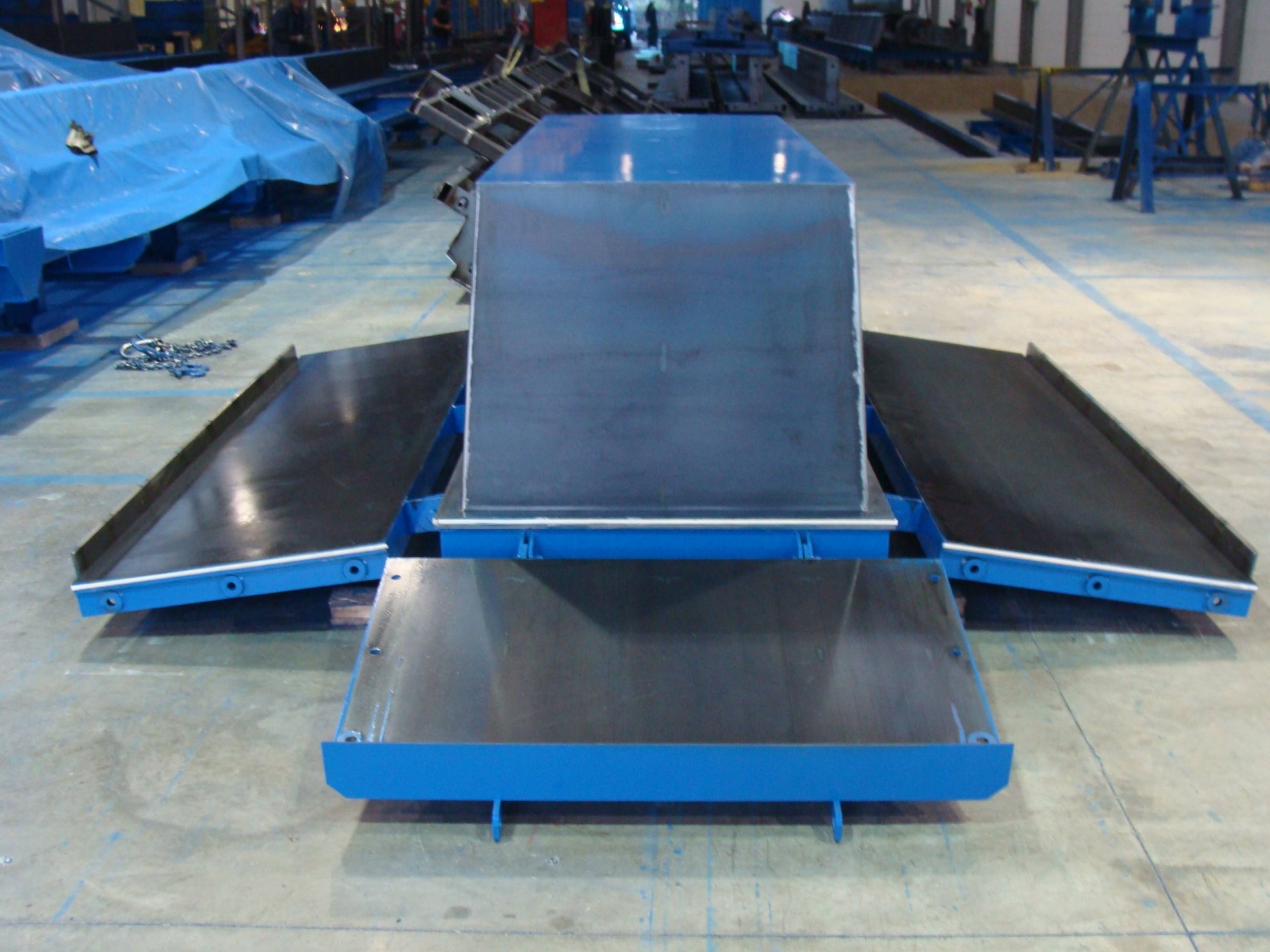

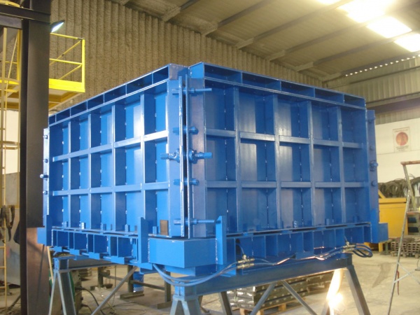

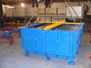

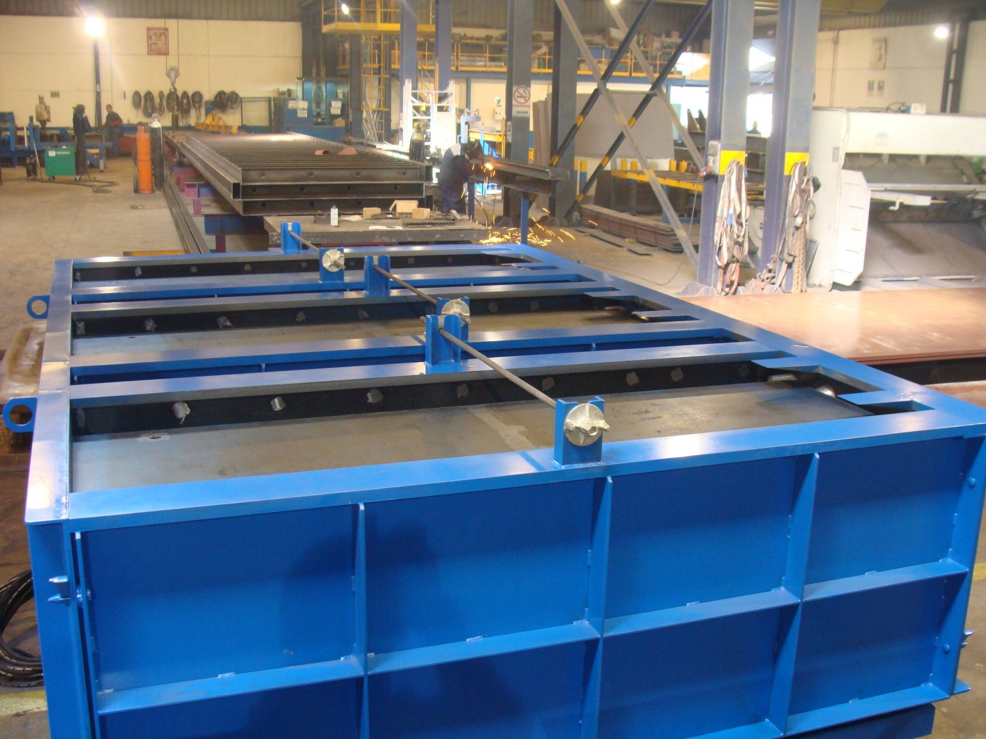

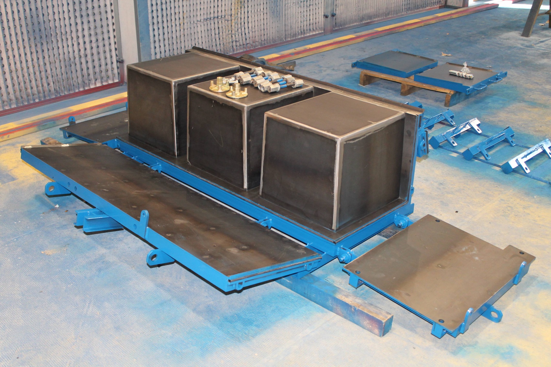

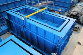

К данной категории относится ряд форм для изготовления бетонных коробов,ниш, небольших объемных изделий а так же погребальных склепов и колумбариев, которые широко используются во многих регионах мира как элементы погребальных конструкций для захоронения гробов и праха после кремации.
Изделие в виде блока представляет собой бетонный короб с фронтальным открытием для размещения внутри него гроба и последующего запечатывания. Сверху и снизу бетонного блока имеют свободную стену для стыкования друг с другом в виде подземного пустотелого вертикального канала.
Во всех трех видах формооснастки имеется фиксированный элемент для отливки внутренней поверхности с определенной величиной обратного конуса. При изготовлении ниш и колумбариев возможна изготовление формы для отливки двух и более погребальных ячеек. На неподвижной части формы при помощи шарниров навешены откидные борта для формовки внешних поверхностей погребальных конструкционных элементов. SUMAB может спроектировать и изготовить формы для элементов ритуального назначения по индивидуальным заказам с учетом стандартов, которым должны соответствовать указанные элементы.
Кроме того, на форму возможна установка электрического или пневматического виброуплотнения для удаления содержащегося в бетоне воздуха. Эта функция позволяет уплотнять бетонную смесь и использовать рецептуру менее влажного раствора, что уменьшает время выдерживания и интервал распалубки сборных элементов ритуального назначения.
Производственный процесс с использованием форм для погребальных конструкционных элементов начинается с нанесения на формообразующую поверхность антиадгезивного средства для облегчения распалубки. Далее внутри формы размещается необходимая арматура. И наконец, после закрывания формы начинается бетонирование, одновременно с которым происходит активация вибраторов.
По прошествии интервала времени, определяемого соотношением и качеством компонентов бетонной смеси, элементы ритуального назначения набирают достаточную прочность и могут быть извлечены из формы. С этой целью открываются борта, происходит съем и складирование готового изделия, после чего формооснастка готова для возобновления процесса формовки следующего погребального конструкционного элемента.
