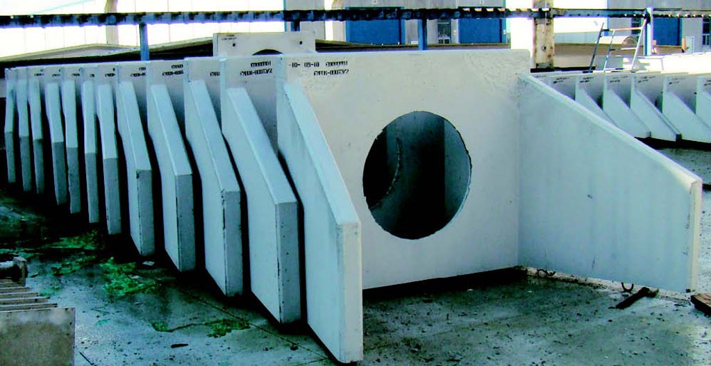

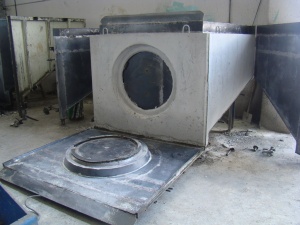

Данная формооснастка позволяет производить сборные оголовочные части водопропускных труб.
Данный тип сборных откосных крыльев кульвертов используется в начале и в конце разнообразных водо-пропускных сооружений для отвода стоков на входах водотоков, а также для подпора грунтовой засыпки. SUMAB может спроектировать и изготовить формы откосных крыльев под любое сечение и размеры Заказчика.

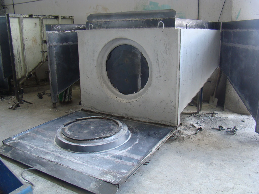

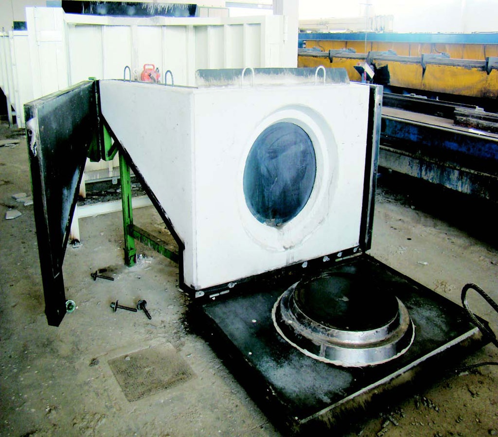

Форма имеет опорную раму и неподвижную часть, на которой при помощи шарниров навешены откидные панели, при помощи которых происходит открывание и закрывание оснастки. На одном из этих навесных бортов имеется проемообразователь для формовки соответствующего отверстия под трубу, которое при необходимости может иметь паз для сопряжения с первым звеном трубопровода.
В качестве дополнительной функции для уплотнения бетона форма может быть оснащена электрической или пневматической вибрационной системой. Эта функция позволяет удалить воздух из смеси и использовать бетон с меньшим содержанием воды. Это обеспечивает последующее преимущество в сокращении времени выдержки откосных крыльев кульвертов и интервала распалубки.
Первым шагом в производстве изделия является нанесение бетоноотделяющего средства на формообразующие поверхности опалубки, далее происходит закладка арматуры внутрь формооснастки сборных оголовков водопропускных труб. И наконец, после закрывания формы начинается бетонирование, одновременно с которым происходит активация вибраторов.
После того как бетон наберет определенную твердость, форма открывается, производится съем, кантование и транспортировка готового изделия на склад. Далее форма пригодна для очередного цикла производства. Обычно формовка откосных крыльев кульвертов происходит в перевернутом положении, но в зависимости от их размера, они легко переворачиваются при помощи кран-балки, используемой для их перемещения и складирования.
