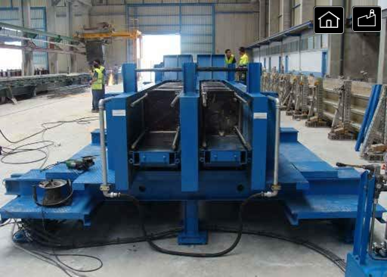

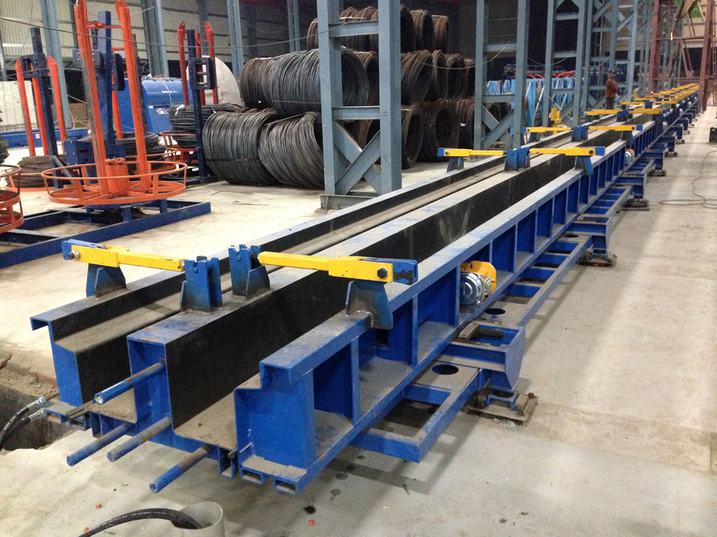

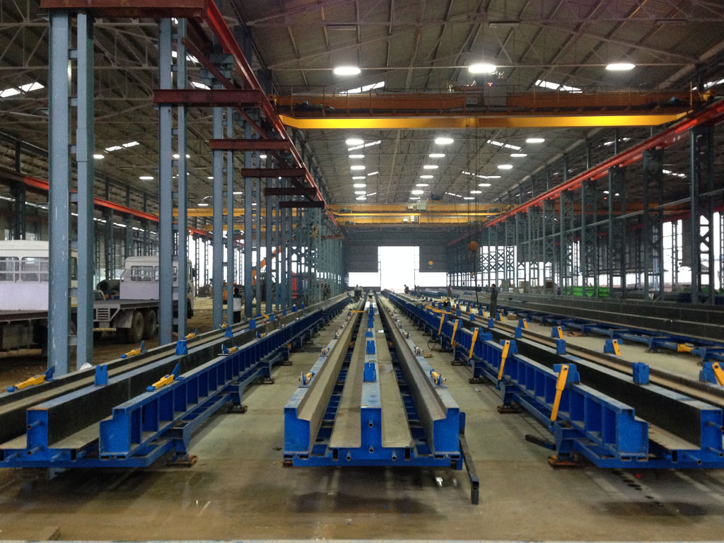

Двухручьевые переналаживаемые стенды для изготовления колонн производственных и жилых зданий.

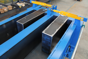

Эти двухручьевые стенды позволяют одновременно изготавливать 2 ряда колонн с различной толщиной, шириной и длиной, а также с различным количеством консолей и их расположением по длине и оси.
Возможны 2 варианта исполнения стендов: автоматическое перемещение бортов с помощью гидравлической системы и ручное перемещение бортов с помощью мостового крана.
Двухручьевой стенд для изготовления колонн с автоматическим перемещением бортов

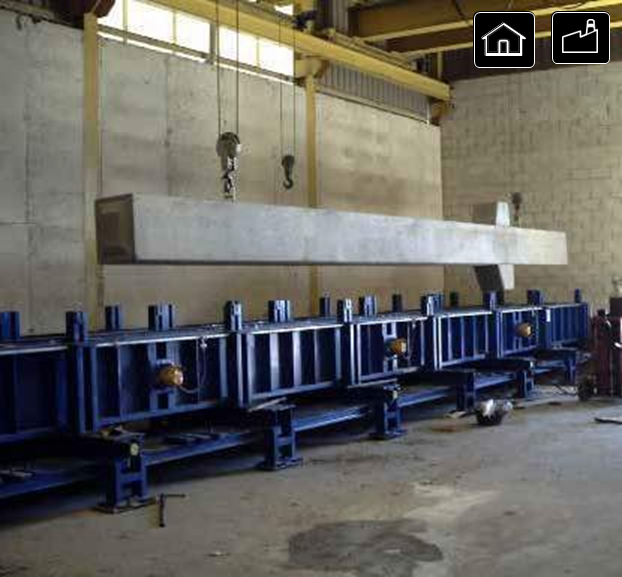

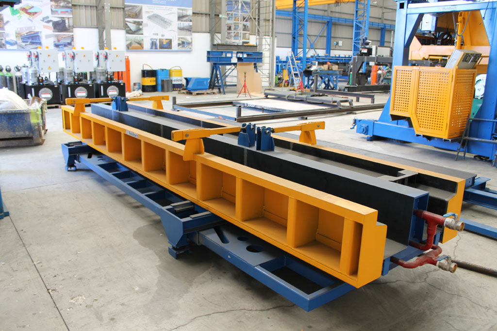

Сдвоенная форма для производства колонн и армированных балок с гидравлическим приводом открывания/закрывания.
Эта форма позволяет производить большое количество готовых изделий нужной длины с одной формы при помощи поперечных разделителей.

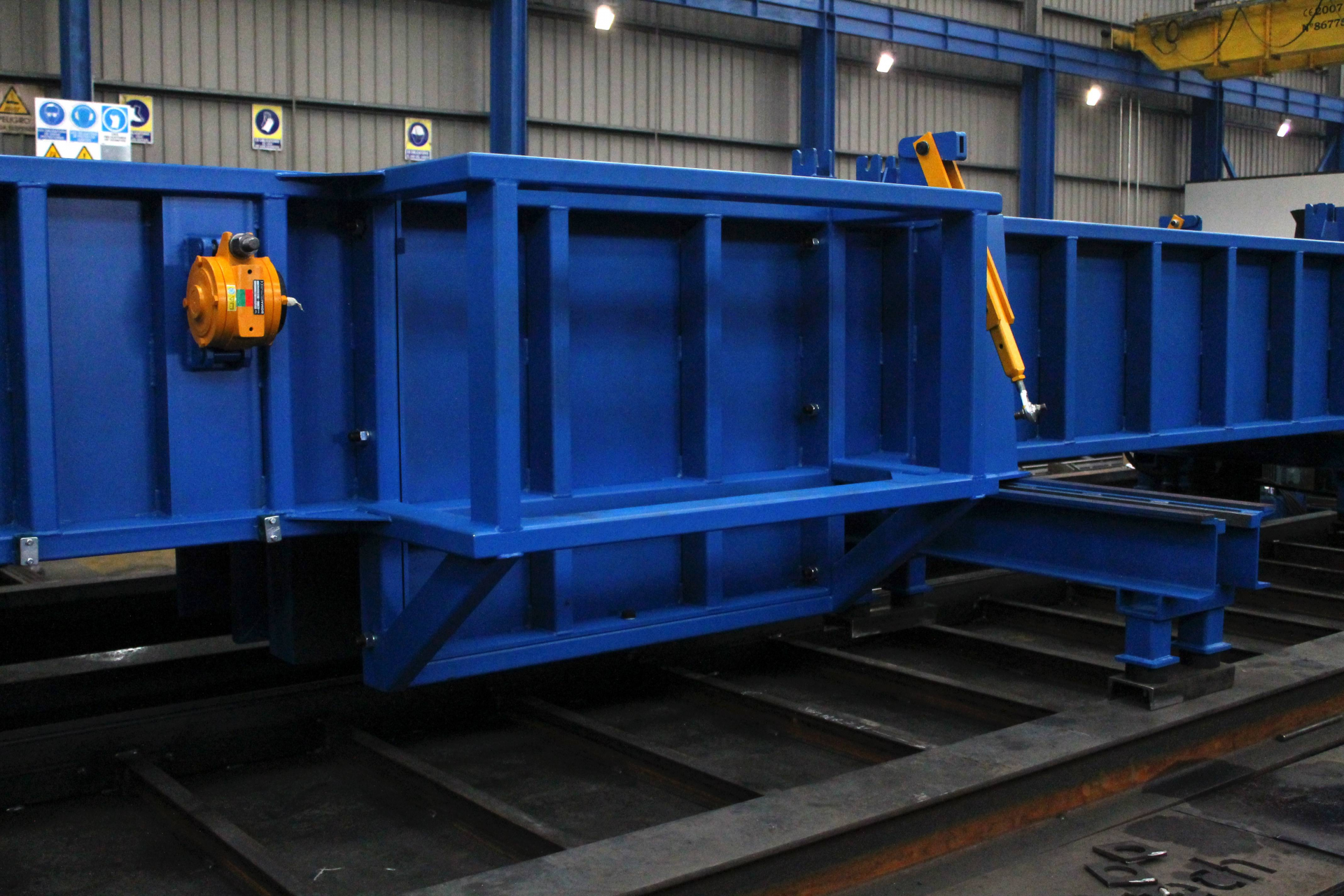

Оснастка может быть изготовлена согласно размерам и спецификациям Заказчика. Стенд имеет фиксированный осевой вал в центре и откидные борта с гидроприводом по сторонам, чтобы формы могла открываться и закрываться.
С помощью магнитных проемообразователей происходит формовка различных пазов для сопряжения колонны или балки с другими элементами конструкции.
Этот тип бортооснастки гарантирует высокую производительность формовки железобетонных балок и колонн для возведения опорных конструкций в жилищном домостроении.
