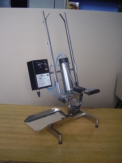

Клипсатор двускрепочный полуавтоматический кдн-303
Обновлено 30.10.2026 53575
Группа компаний "Мясоруб" является официальным дилером Саратовского завода Механика.
ДОСТОИНСТВА:
более высокая производительность по сравнению с аналогичными моделями (выше на 15-20%)
ручная подача петли, как на штучные, так и на колбасные цепочки;
дозирование массы наполняемого батона с помощью «флажка» при управлении шприцом от клипсатора или возможность использования функции дозирования от «шприца-дозатора»;
возможность агрегатирования со шприцом любого производителя;
регулировка плотности набивки батона наполнителем;
регулирование скорости хода толкателей в момент наложения и запечатывания скрепок;
привод пережима – ручной, привод запечатывания скрепками – пневматический;
автоматическое или ручное управление приводом отрезного ножа;
перенастройка на различные диаметры оболочки без отсоединения клипсатора от шприца;
универсальность, простота в обслуживании, надёжность и низкие финансовые затраты при эксплуатации;
Технические характеристики:
Габариты (Д х Ш х В) 700х700х800;
Масса (кг): не более 10 кг;
Тип оболочки: Все виды оболочек, кроме белкозина;
Время наложения клипсы: сек 1;
Давление воздуха в сети: 6-8 атм.;
Калибр оболочек (мм): до 110;
Тип клипсы 263, 264, 303, 304;
КДН предназначен для производства колбасных изделий диаметром до 110 мм в диаметре. Опция подачи петли поставляется отдельно, тип петель 22/100.
