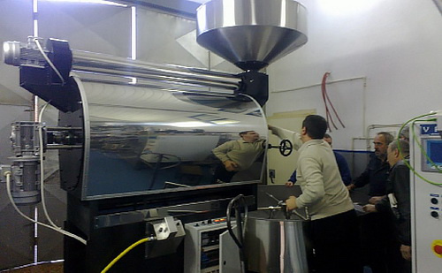

Ростер Omniproject MPK-120 предназначен для обжарки сыпучих материалов для обжарки кофе, и других продуктов обжарки арахиса, подсолнуха, сои, ячменя.
Технические параметры ростера Omniproject MPK-120
Размеры
Длина
3340 мм
Высота
2830 мм
Ширина
1800 мм
Вес нетто
900 кг
Производительность
240  кг/час
Разовая загрузка
Макс. 120 кг
Среднее время цикла обжарки
(в зависимости от качества газа и типа обжариваемого сырья)
до 30 минут
Напряжение
3 фазы, 380 Вольт
Мощность двигателей
Обороты барабана n= 35 об/мин
1,5 кВт
Обороты охладителя n= 23 об/мин
1,5 кВт
Вентилятор удаления дыма  n= 1500 об/мин
0,55 кВт
Вентилятор удаления мусора n= 3000 об/мин
1,1 кВт
Характеристики  газовой горелки
Атмосферная газовая горелка, мощность
AGP-44
88 кВт
Тип топлива, газ
Пропан-бутан
Расход газа
Стандартная комплектация ростера:
1)                 Приемный бункер с клапаном для загрузки сырого кофе в процесс обжарки.
2)                 Барабан для обжарки кофе с приводным редуктором и передним подшипником с системой регулировки зазора между барабаном и передней пластиной.
3)                 Кофейный охлаждающий бункер с приводным редуктором, элементами для перемешивания кофе и клапаном для выгрузки кофе.
4)                 Дымовой вентилятор с регулятором тяги для выпуска дыма и регулирования температуры в барабане для обжарки кофе.
5)                 Механизм открытия дверцы для выгрузки кофе из барабана.
6)                 Механизм блокировки двери.
7)                 Вентилятор для охлаждения кофе и выброса мякины.
 На передней панели ростера находится пробник, смотровое стекло и термометр для проверки температуры обжаривания.
