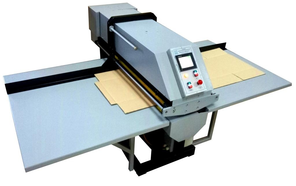

Резательно-рилевочный станок MultiBox для мебельной упаковки и оперативного изготовления гофроящиков
Обновлено 01.07.2026 53769
Станок для оперативного изготовления упаковки при мелких тиражах: гофроящики, упаковка для мебели, решетки.
Изготовление от одной коробки с очень быстрой настройкой. Введение параметров упаковки с операторской панели.
Не имеет ограничений по размеру упаковки, так как станок консольного типа.

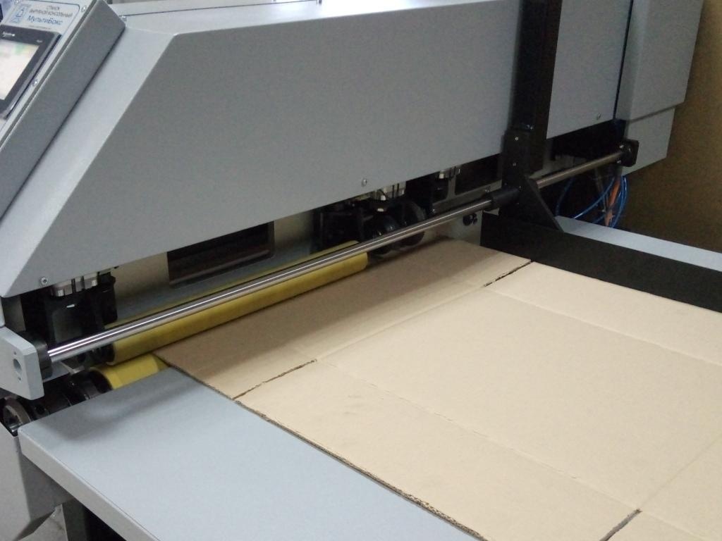

Обработка производится по двум сторонам последовательно.
Станок имеет функцию резания заготовки, что дает возможность проводить подготовку практически сразу после получения заказа и не зависеть от первоначальных размеров листа.

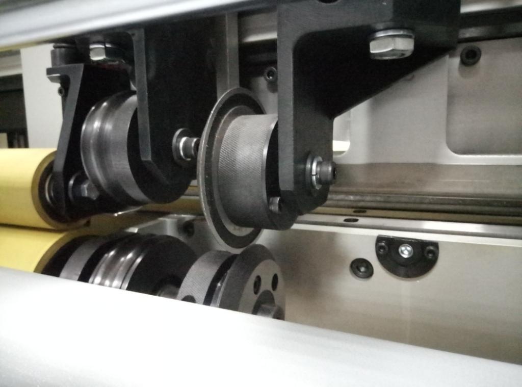

Станки модельного ряда МультиБокс (МБ) предназначены для производства четырех-клапанных и других простых коробок в соответствии с каталогом FEFCO.
Станок характерен отсутствием ограничений по ширине и длине упаковки, так как является консольным.
Обработка детали производится за два прохода.
Очень легко и быстро настраивается.
Станок можно быстро и просто настроить на новый заказ по кодам FEFCO, а также выполнять подготовку заготовки, так как оснащен дисковым режущим ножом.

Краткие технические характеристики
 Длина заготовки
максимальная                                                                                    неограниченная
минимальная, мм                                                                             300
Ширина заготовки
минимальная, мм                                                                              60
Длина вырубаемого паза, мм                                                          0 – 500 (регулируемая)
Толщина прорубаемого паза, мм                                                    7
Максимальная длина поперечного биговочного ножа, мм          700
Толщина используемого картона, мм                                             2-7
Плотность используемого картона, гр/кв.м                                   300 - 1400
Производительность, шт./час                                                          200-400
Габариты (В х Ш х Д), мм (со столом подачи)                              1200х2300х2500
Вес, кг                                                                                                 700
