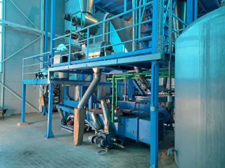

Молочный завод работал с приемом молока 45.000 л/сутки. Объекты A. B. и C. относятся к одному объекту по производству энергии. Завод по производству молока может быть продан отдельно, а две другие части молочного производства могут быть проданы отдельно, если у клиента есть собственная энергия.
Примечание: Завод по производству сухого молока: производство сухого молока, растворимого молока, переработка сухой сыворотки
Высота производственного цеха: цех по производству сухого молока – 17 м, цех по производству энергии – 9 м, прочее оборудование – 4м. Для очистки сточных вод есть коллектор с биоротором, все включено в стоимость
Необходимая площадь для молочной фермы составляет около 2000 м2. Мощность установки 150 кВт.
A.) ЗАВОД ПО ПРОИЗВОДСТВУ СУХОГО МОЛОКА (ОБЪЕМНОГО, ПОЛНОГО, РАСТВОРИМОГО) И СУХОЙ СЫВОРОТКИ
Работал 14 часов в день, т.к. 2 часа на промывку в процессе и 2 часа на промывку в конце дня (зависит от качества молока).
Пример: получение 4700 л/ч обезжиренного молока может дать 427 кг/ч сухого молока.
Пример: получение 4700 л/ч растворимого молока может дать 522 кг/ч сухого молока.
В зависимости от качества молока, промывки во время процесса и промывки в конце дня, завод может работать максимум 20 часов в день, если есть так много входного сырья.

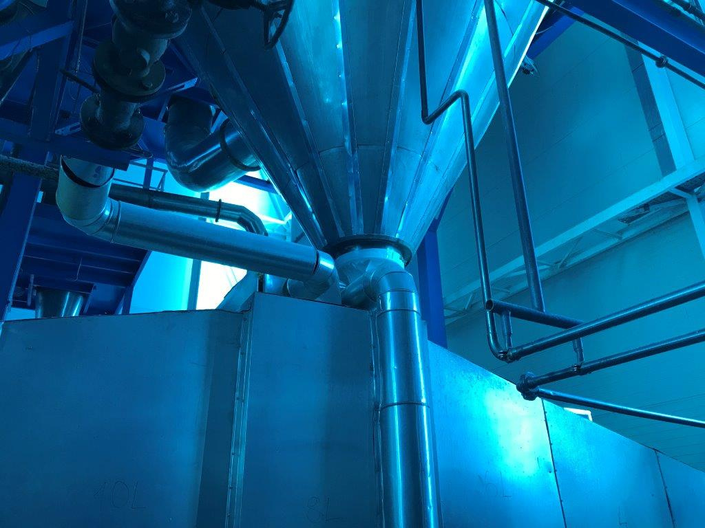

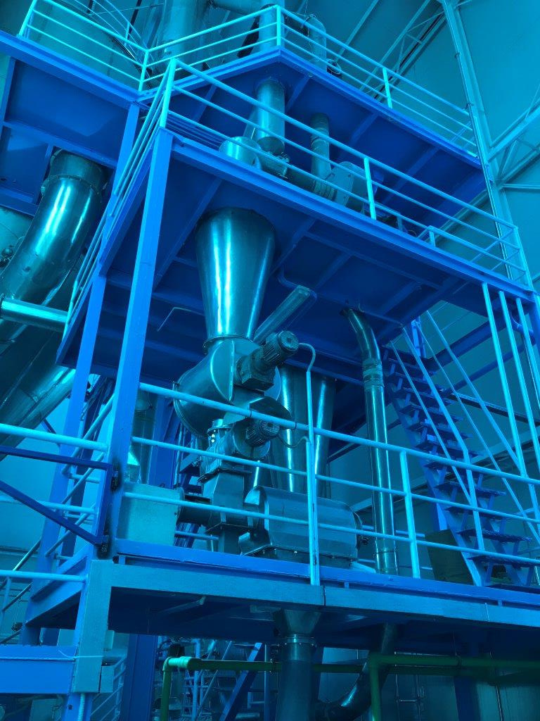

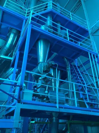

Это растение состоит из:

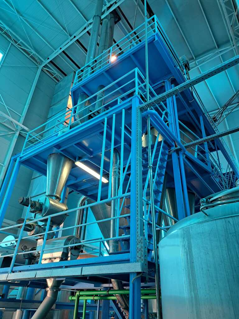

1. Станция паровая трехступенчатая Германия производитель GEA производительностью 4 700 л/ч со всеми сопутствующими установками и насосами и пароделителем;

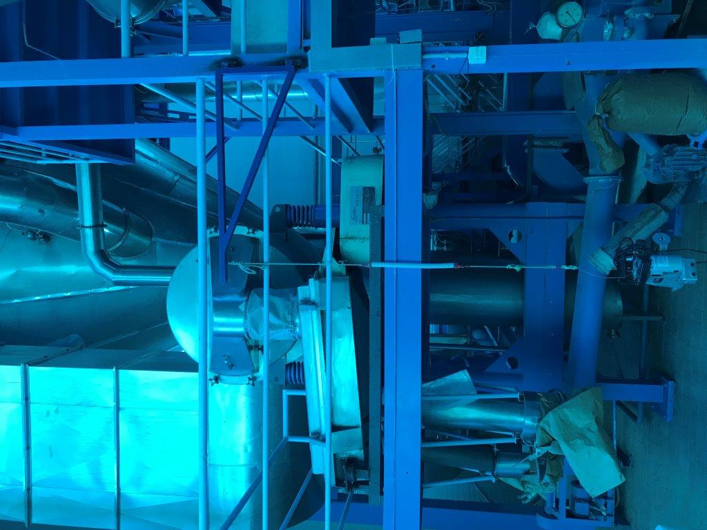

2. Атомайзер NIRO того же производителя с растворимым порошком сыра и вспомогательными башнями для растворимого, диффузор со сменным диффузором, циклонами, водяными и другими насосами;
3. Трехкамерная центральная промышленная мойка объемом 3 000 л (достаточно для нужд завода);
4. Емкость для кристаллизации сыворотки – 4 шт. на 6 000 л с теплообменником, производитель APV;
5. Система ледяной воды 30м3 с сопутствующими установками;

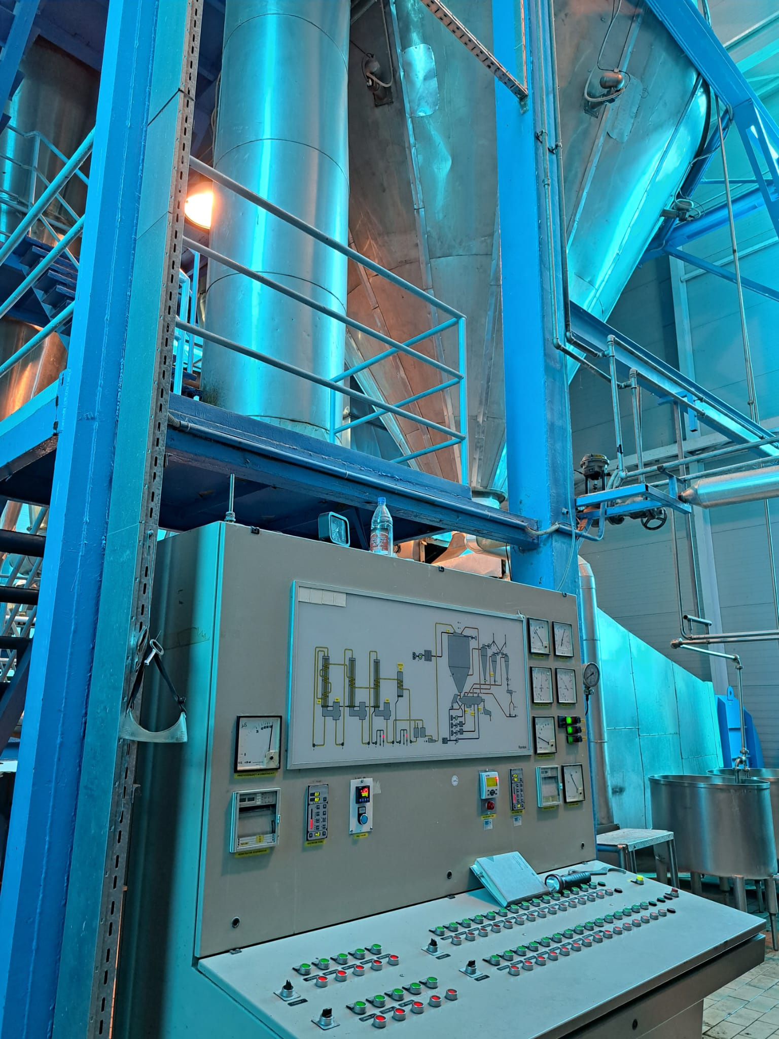

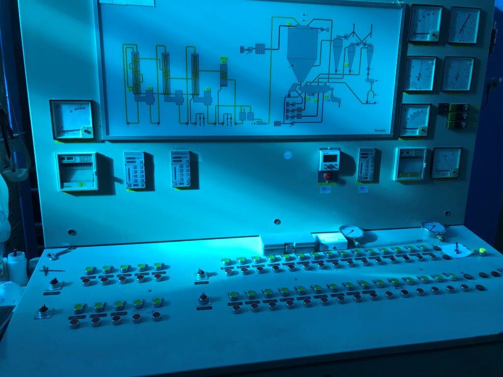

6. Панель управления, главный шкаф;
7. Автоматический котел типа KIRKA, мощностью 2 МВт или 2,5 т пара/час, давление 13 бар, в качестве энергии используется биомасса и мякина. Силос для массы вместимостью 25м3 (объект обслуживает один работник);
Оборудование было установлено в 2008 году, когда были сделаны полностью новые электроустановки, водяные насосы, трубопроводы и слой на форсунке. Установленная мощность станции составляет 105 кВт. Расход пара 1 150 кг/ч 11 бар. Процесс производства остановлен в декабре 2017 года. Есть возможность опробовать оборудование. Весь завод продается в состоянии представления.

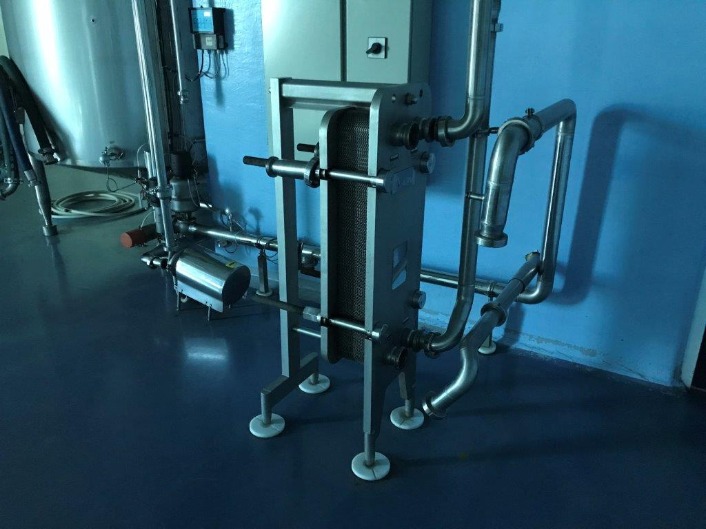

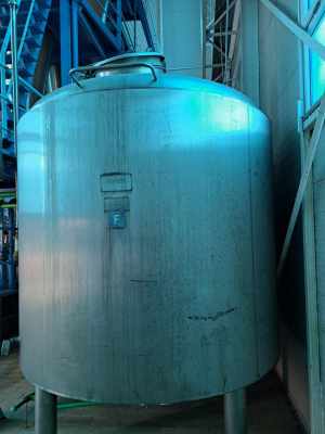

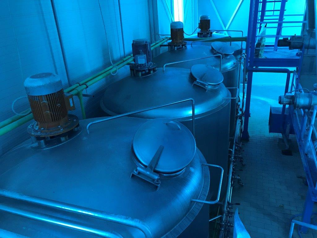

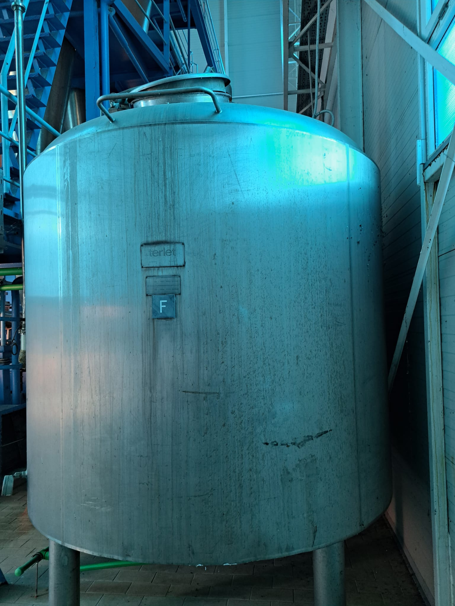

1. Вентилятор с цифровым счетчиком с сенсорной панелью; теплообменник для охлаждения молока типа АПВ с сопутствующими насосами и установками производительностью 10 000 л/ч;

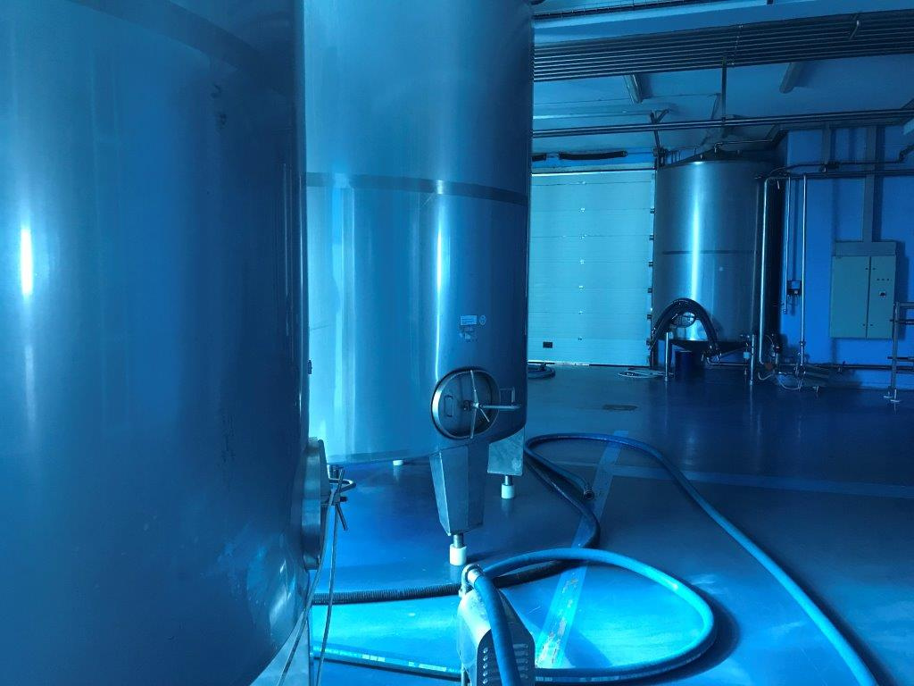

2. Два резервуара для хранения сырого молока вместимостью 17 500 л и один резервуар вместимостью 10 000 л с соответствующими вентиляционными трубами и установками;
3. Пастеризатор типа АПВ с соответствующими вентиляционными трубами и арматурой;
4. Сепаратор ALFALAVAL с соответствующими вентиляционными трубами и арматурой;
5. Гомогенизатор типа АПВ с соответствующей арматурой;
6. Стандартизатор типа АПВ производительностью 10 000 л/ч, каждая машина имеет свою электрическую коробку;
7. Автоматическая центральная промышленная мойка с трехкамерной емкостью 9 000 л с соответствующими вентиляционными трубами и арматурой. (Весь процесс автоматизирован, а также включает в себя мойку грузовиков, управление им осуществляется из кабины управления);

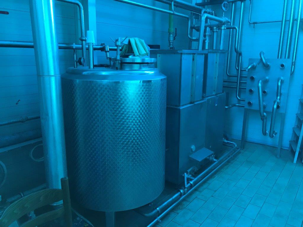

8. Технологическая емкость для производства йогурта емкостью 8 000 л с холодильником и примыкающими к нему насосами и арматурой;
9. Технологические резервуары для сливок: 2 х 1 500 л и 1 х 3 000 л с соответствующими насосами и арматурой;
Оборудование было установлено в 2007 году, в тот же период, когда было полностью автоматизировано управление в компании. Вся автоматика SIEMENS. Оборудование в топ состоянии. Процесс производства остановлен в декабре 2017 года. Возможен запуск оборудования в опытную эксплуатацию.
