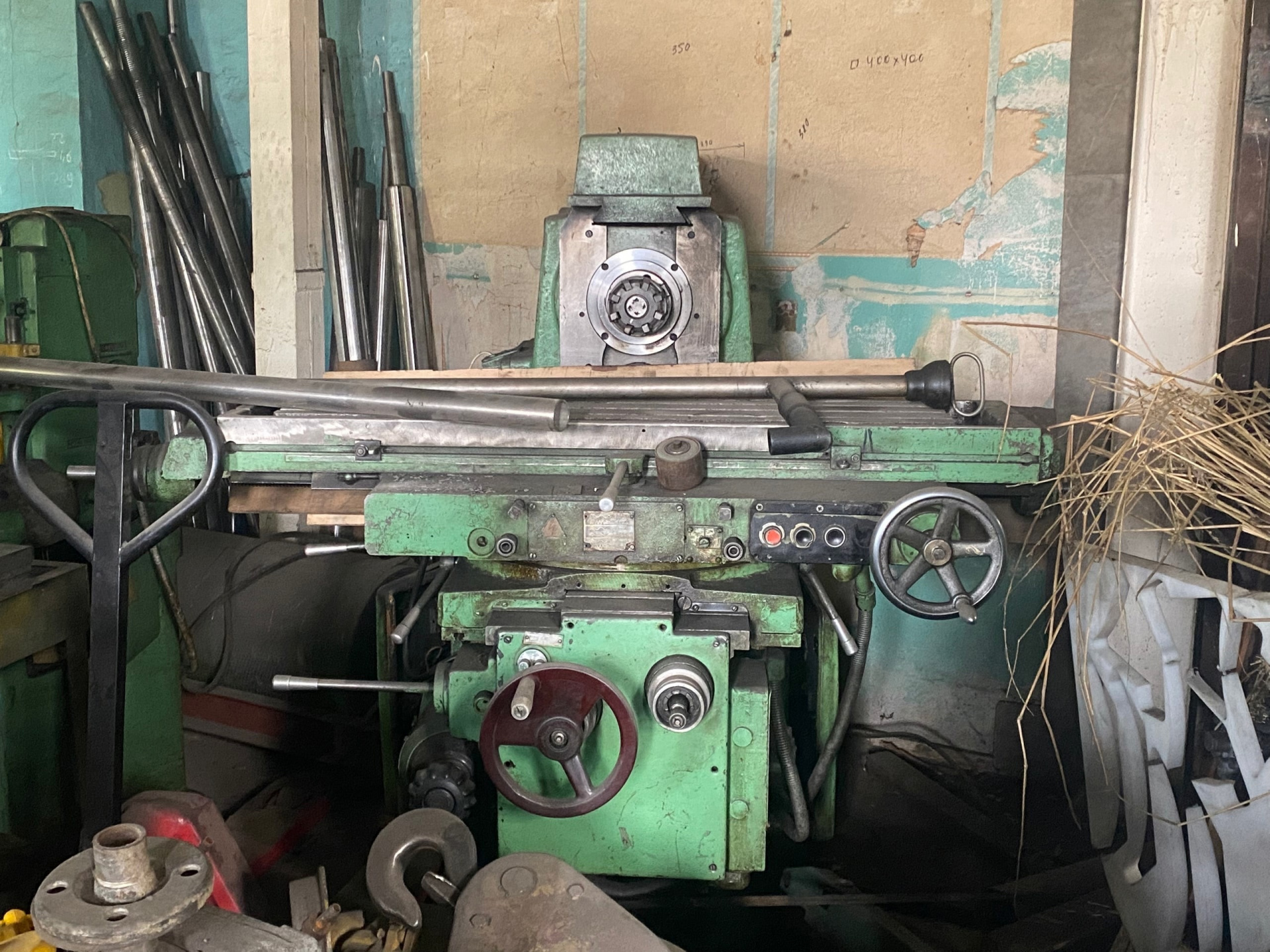

Горизонтально-фрезерный станок 6Р82 (47029)
