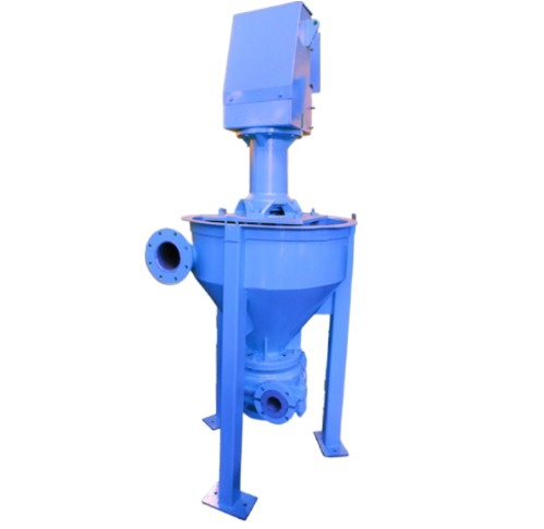

Горизонтальный шламовый насос Warman 2QV-AF
Технические характеристики:
Вход насоса: 102 мм
Выход насоса: 51 мм
Код рабочего колеса: BAF2127 А05
Тип рабочего колеса: открытое
Число лопастей: 5шт
Диаметр рабочего колеса: 228мм
Макс. размер твёрдых: 35 мм
Материал рабочего колеса: белый чугун А05
Материал футеровки: белый чугун А05
Материал вала: сталь 45
Подшипник: ZWZ
Рабочие параметры (норм.):
Производительность: 21.0 м3/ч
Напор: 14.2м
Скорость насоса: 1283 об/мин
КПД насоса: 42.9%
NPSHr: меньше
Мощность на валу: 2 кВт (при чистой воде)
Скорость вала насоса: 1283 об/мин
Скорость вала двигателя: 1480 об/мин
Шкив стороны насоса: SPB160*3
Шкив стороны двигателя: SPB140*3
Ремени: SPB1320
Двигатель преобразовательный  китайская марка (160M-4-11KW)
4-полюса, 11кВт, 1480об/мин, 380В, 50Гц, 3ф, IP55
Производства: Китай
Состояние:Новый/Аналог
